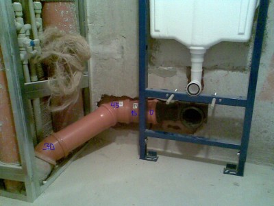

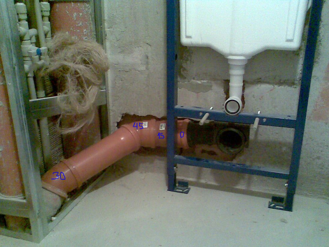

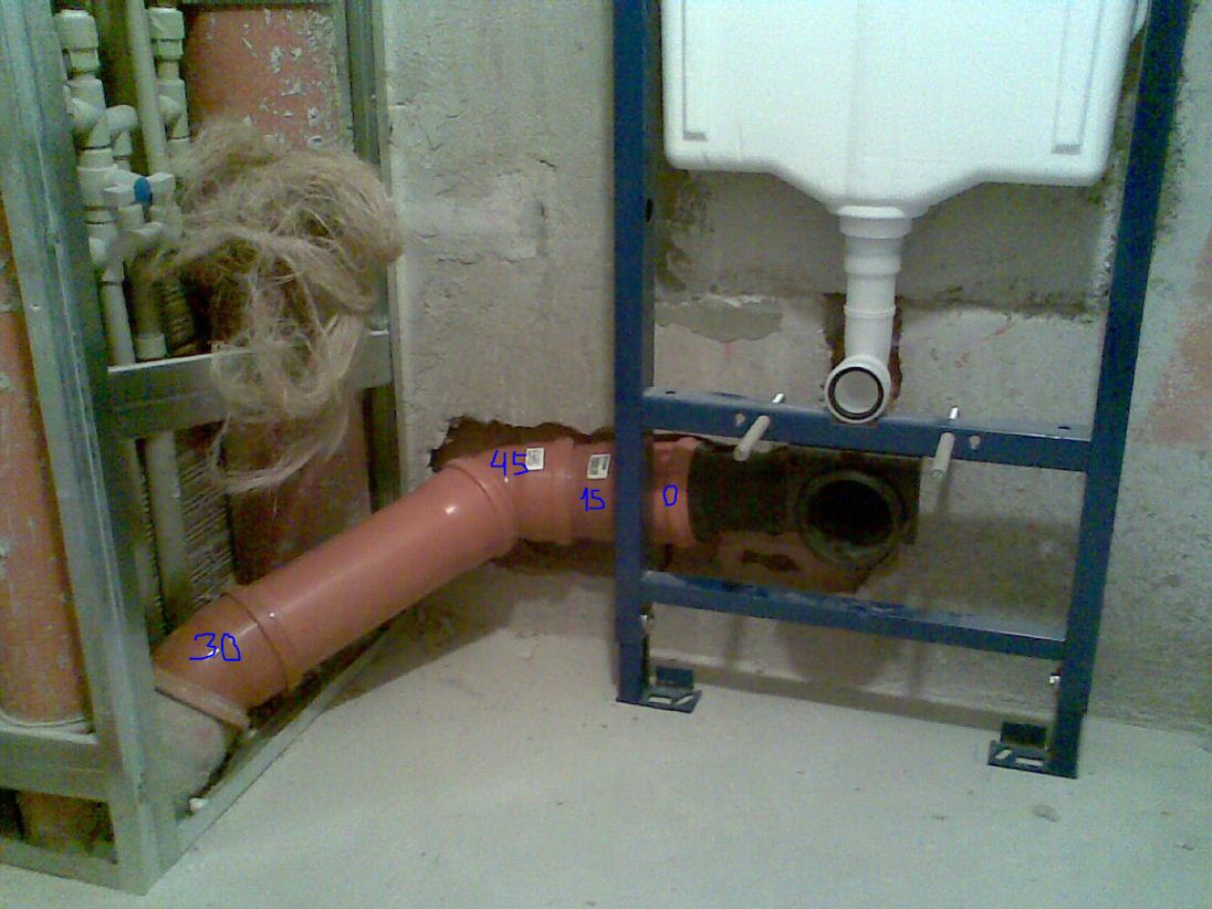

докато чакам плочките реших че е време да затворя "големия" куфар. Затова пък трябва да сглобя мръсния ф110.
Оказа се голяма играчка, докато го натамъня...
ползвах дъга 30, дъга 45, дъга 15...
Ето какво се получи:
Някакви забележки?
Не знам каква е теорията е наклоните, за ф110-ката. Но при мен се получи, така че участъка, който е зад структурата има по-малък наклон в сравнение с участъка, който влиза в магистралния мръсен канал...
Ако тръгна от магистралния мръсен канал с дъга 45 (а не с дъга 30 както е в момента) си мисля, че мога да направя така, че наклона, който е зад структурата да бъде по голям от наклона, който е влиза в магистралния мръсен канал...Всикчко това има ли значение???
И един принципен въпрос докато си играх да напасня тръбите се наложи по няколко пъти да извадя/вкарам фитингите един в друг. Това амортизира ли излишно гумените уплътнения? Има ли възможност след време да почне да изпуска миризма?
при положение , че има гумено уплутнение при окончателното сглобяване трябва ли да слагам силикон за да не започне да мирише един ден???
Благодаря
chapara - майстор
Нямаш грижи , затваряй :cool:

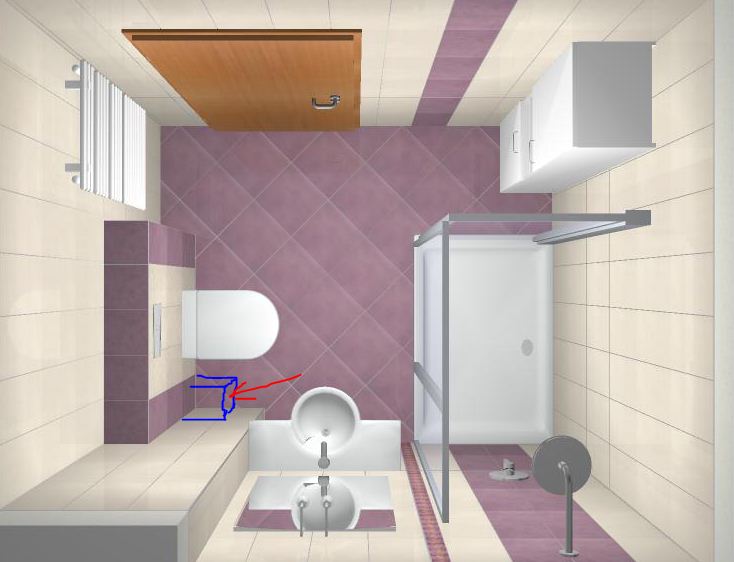

Друг въпрос: Нали си спомняте за ...превърни дефекта в ефект.
Ставаше въпрос за разминаването на тръбата за отходната вода с въздуховод и трябваше да се направи едно стъпалце.
Та това стъпалце ще го направя с една стъпка по навътре спрямо основния куфар:

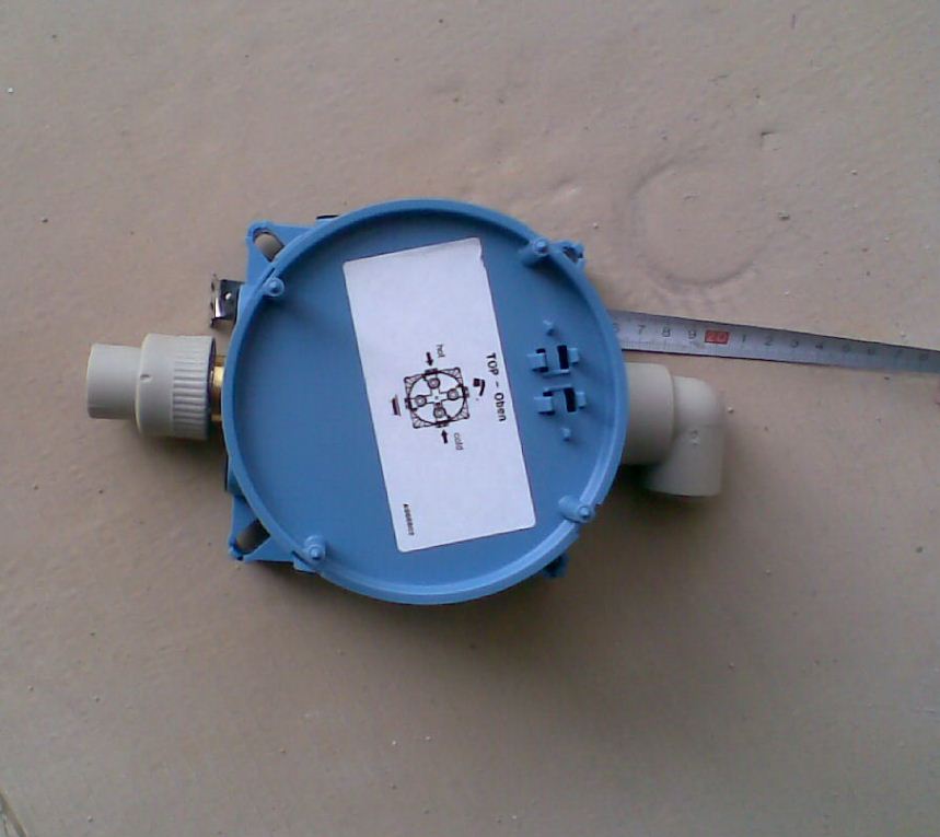

На челото на стъпалцето мисля да поствя смесителя за бидето. Имайки в предвид, че ширината на това стъпало ще е 20 см и че искам да поставя смесителя така, че да бъде центриран искам да ви попитам как да превъзмогна ето този проблем:
като сложа коляното габарита на смесителя се увеличава...Да аз ще мога да го побера, но смесителя няма да е центрован спрямо ширината на челото.
Как да реша проблема? Дали ще е удачно да сложа никелорано коляно, което не е толкова обемисто???

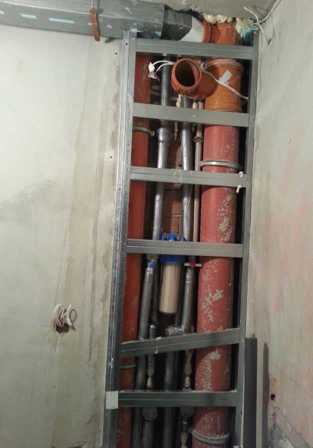

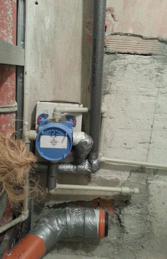

монтирах изолация на студената вода:
Гъстотата на напречните CD профили е состатъчна нали?
Монтирах и смесителя:

jekasus - майстор
Ако се наложи подмяна на филтъра или водомери и други джуджавки покрай тях?
Какво стана със плочките?
ivanvasilev1970 - специалист
jekasus написа:
Не знам от какво е продиктуван въпорса ти...може би ме питаш за ревизионния отвор...
На втория ГК ще нарисувам разположението на филтъра, водомерите и като започна да лепя плчоките ще отрежа необходимия ревизионен отвор според плочките...Напречните профили , които ще попаднат в отвора дали трябва да ги режа или мога да си ги оставя за повече здравина
