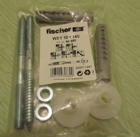

1. монтажа на мивката-купих си комплекта. Ето го:
Направи ми впечатление че дюбелът има неправилна форма. С какъв диаметър бургия трябва да дупча?

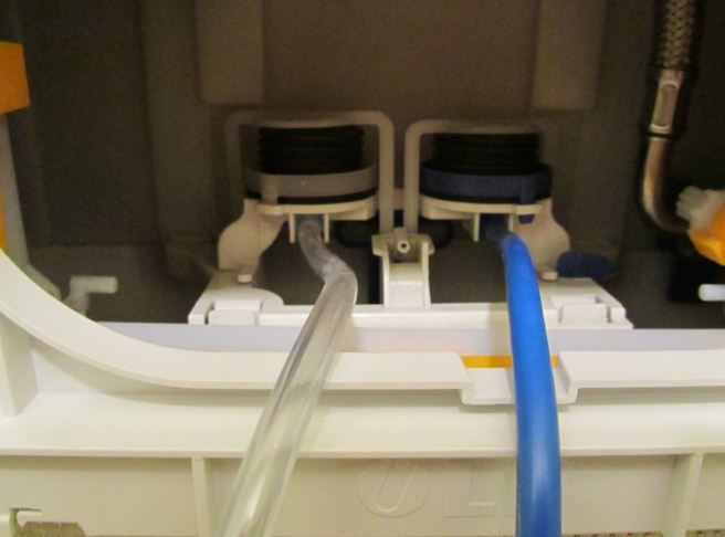

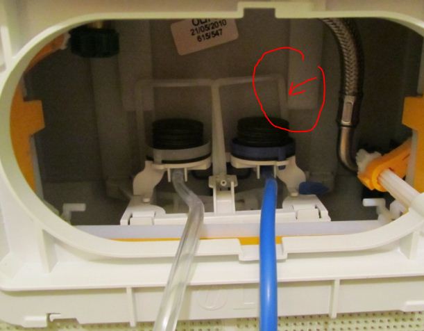

2. Тази вечер се позанимавах с бутоните за казанчето. Това е положението преди да натисна бутона.
И двете "Камбанки" се качват нагоре, водата тръгва, но лявата запира
Тук определено нещо не съм го монтирал както трябва....

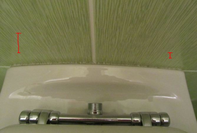

3. Последното питане е за чинията. Днес щях да минавам със силикон фугата чиния-плочки. Но забелязах, че дясната крепежна гайка съм я стегнал повече.
Ето вижте:
Как да постъпя-да натегна и лявата гайка? Има ли шанс да спукам плочките, заради прекалено стягане?
Или да разхлабя дясната гайка и да стегна лявата.
Яд ме е защото много трудно нивелирах чинията. При стягане на гайките идваше един моимент, в който пластмасовия ексцентрик се въртеше заедно с гайката и това разбира се променяше хоризонтирането.
Какво да направя?
