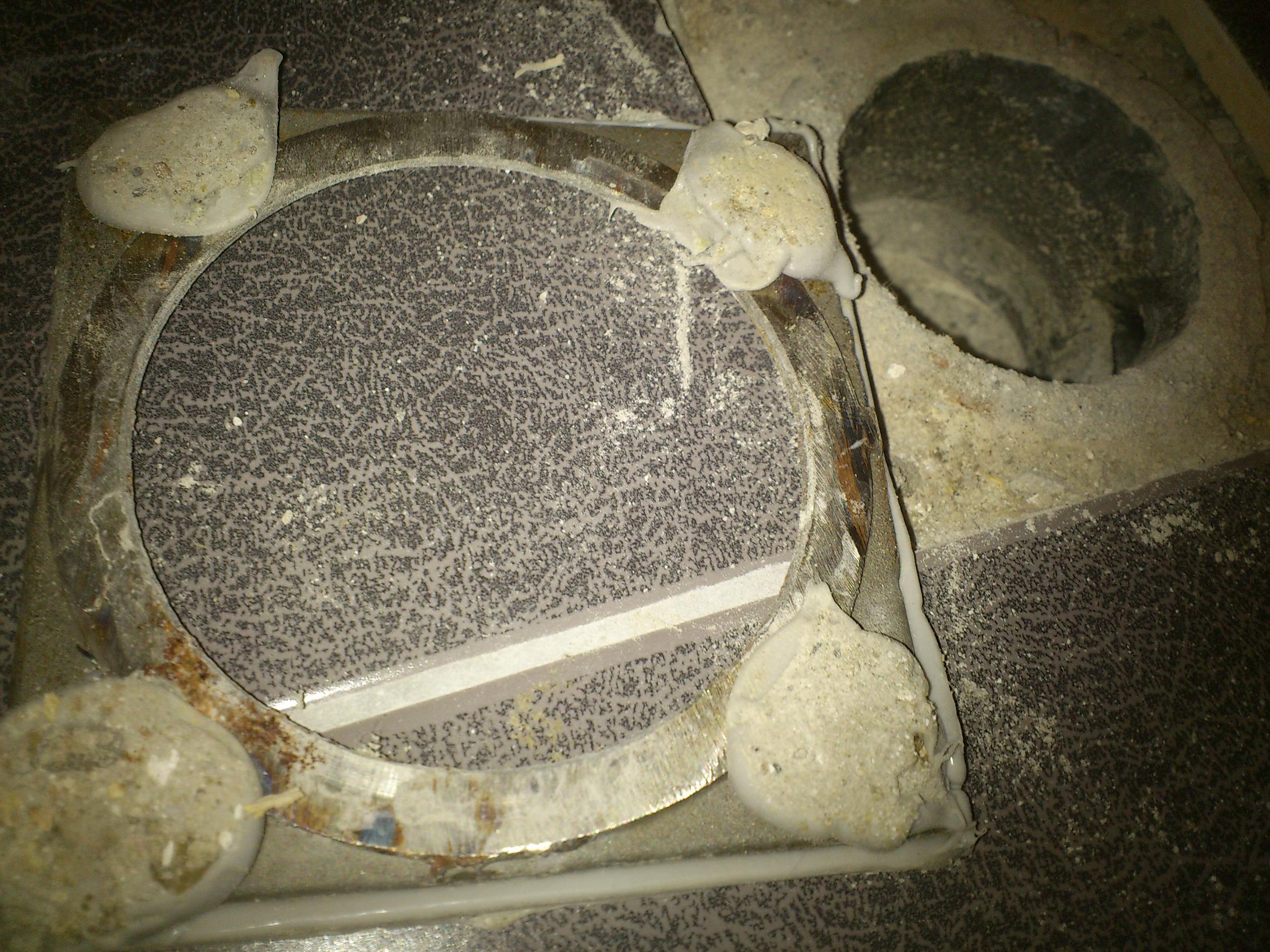

ivanvasilev1970 - специалист
От магазина ми бяха казали, че се лепи с лепилото за плочки, но понейе имам и сикафлекс-реших да попитам...

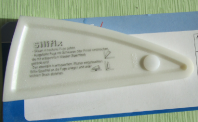

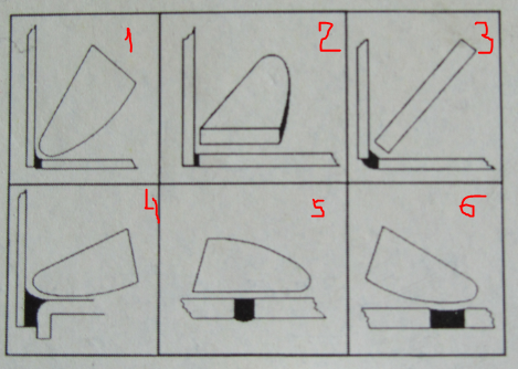

Остана ми да фугирам. Имам няколко въпроси.
За материали съм се спрял на Церезит СЕ40 и силикона им CS25.
Чувал/чел съм че на вътрешните ъгли стена/стена, под/стена е добре да се позлва силокон, а не фугираща смес. Това само за тези случаи ли се отнася? А за външните ъгли, където имам алу лайсна?

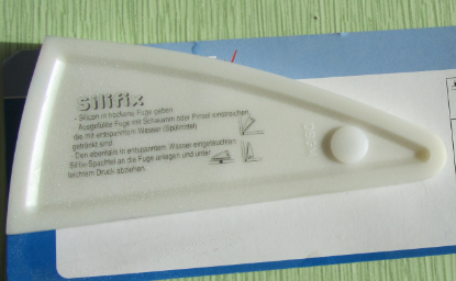

Купих си ето този инструмент:

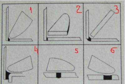

На опаковката му има показани следните варианти за ползване/полагане на фуга:
Въпроса ми е кой вид фугиране при какви случаи се ползва?
А“ случаите“ общо взето ги виждам така:
1. Основна фуга под (фугираща смес CE40)
2. Основна фуга стена (фугираща смес CE40)
3. Вътрешен ъгъл стена-стена (силикон CS25)
4. Вътрешен ъгъл стена-под (силикон CS25)
5. Фуга стена-алу лайсна (фугираща смес CE40)
Благодаря

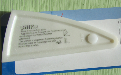

Тоя инструмент е за силикон, струва около 6 лв. и абсолютно ненужен. За фугиращи смеси си има гумени маламашки и шпатули.

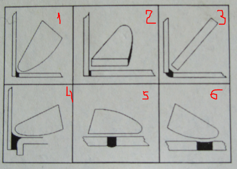

Фугите са почистени. Готов съм, за да започна с фугирането. Купих си инструмента показан от Jekasus.
Имам 2 въпроса:
1. Защо не ми препоръчвате да се ползвам силикон (CS25) на вътрешните ъгли (стена/стена, под/стена)? Нали точно тези участъци са най-критични? Нима силикона не е по устойчив от фугиращата смес (CE40)?
2. След полагане на материала във фугата в каква форма се препоручва да се заглажда в равния участък (5 или 6) и в ъгъла (1,2,3 или 4):
chapara - майстор
ivanvasilev1970 написа:
Имам 2 въпроса:
1. Не е по-устойчив.
2.Аз залагам на 6.
3. Презастраховаш се, това не е басеин, а имаш и хидроизолация.
