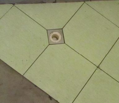

Да ви попитам за ей тази основа на решетка:
Когато я натисна докрай тя хлътва с около 5 мм.
Явно трябва да я залепя така, че тя да не докосва тялото на сифона и да бъде една идея под нивото на плочките.
Въпроса е с какво да я залепя? Какво да сложа под основа на решетката?
1. Лепило за плочки СМ16?
2. Силикон Сикафлекс?
Някаква тънкост в тази операция има ли?
Благодаря.
VLADO66 - майстор
Намазваш изцяло отдолу с второто като внимаваш да не залепиш чашката или я извади.
ivanvasilev1970 - специалист
VLADO66 написа:
На кое викаш "чашка"?
jekasus - майстор
С фугираща смес, не се цапай със силикони.
VLADO66 - майстор
Това го казвам в случай че си с рогов с чашка,не ми се чете назад какъв си сложил.Джеки с фуга да лепиш джелезо :?
