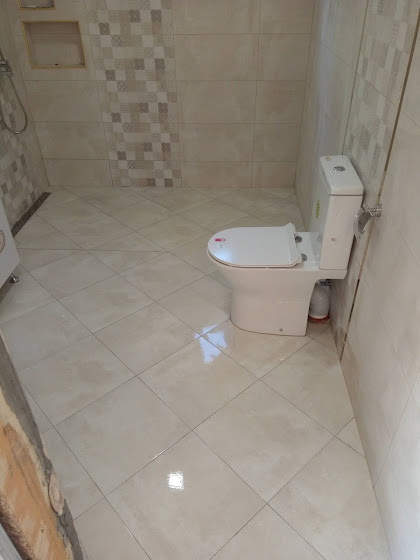

! Както писах, в петък ходих и сядах в шоурума по моноблокове от 500, 700, че и от 1600 лв. Ами - трагедия
. На светлинни години от моята тоалетна чиния. Гледам си фактурите от"Санекс" от 2003 г. - супник Аванс Агаис - 303.60 лв., седло Аванс агаис - 168 лв
. Сигурно е имало защо да струват толкова и то преди 17 години
! Предпочитам засега да не разбивам изцяло, но да си ползвам сегашната чиния, която е неразличима от нова. Още повече, че след мах 8 години /дано не се налага по-рано
/ преднамерено ще изкъртя и сменя всичко, че да няма изненади! Затова поръчах https://www.deplan.bg/c/wc-rezervni-cha ... hinii-3984, което пасва почти идеално на монтираната структура и https://www.deplan.bg/search?q=890096001, понеже моят бутон е по- различен. Относно грешките при монтажа - все повече се убеждавам в мнението на колегата jekasus, че: "Преди монтажа, който е монтирал, е изтървал/не е подпрял и паднала/ върху нещо остро, тоя пробив не заводски брак, и не може да стане по време на експлоатация на вградено казанче." Тествах го с премерен удар в няколко точки от зоната и навсякъде поддаваше с изключение на оребрението, където и се е спукало. Спуканото не личи, защото е под изолацията. Може да е при монтажа, може и при транспорта, като първоначално не течеше, но с остаряване на пластмасата да е протекло. Абе какво да се прави - късмет
