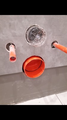

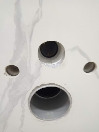

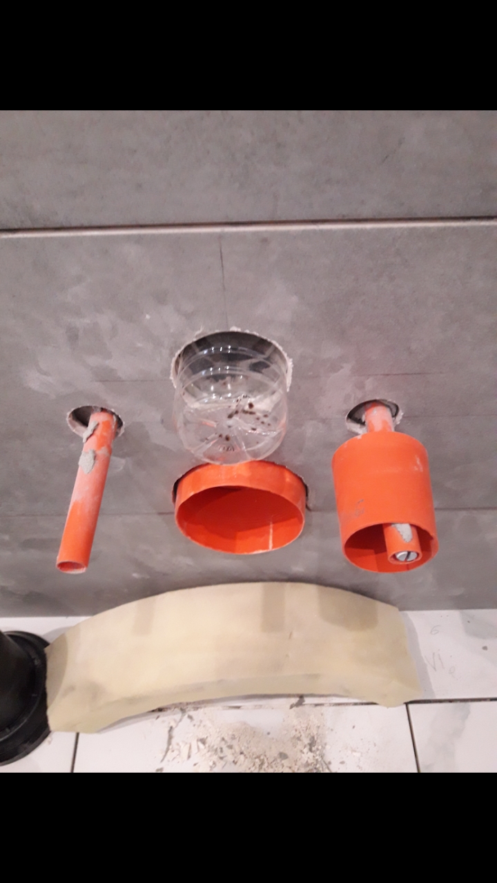

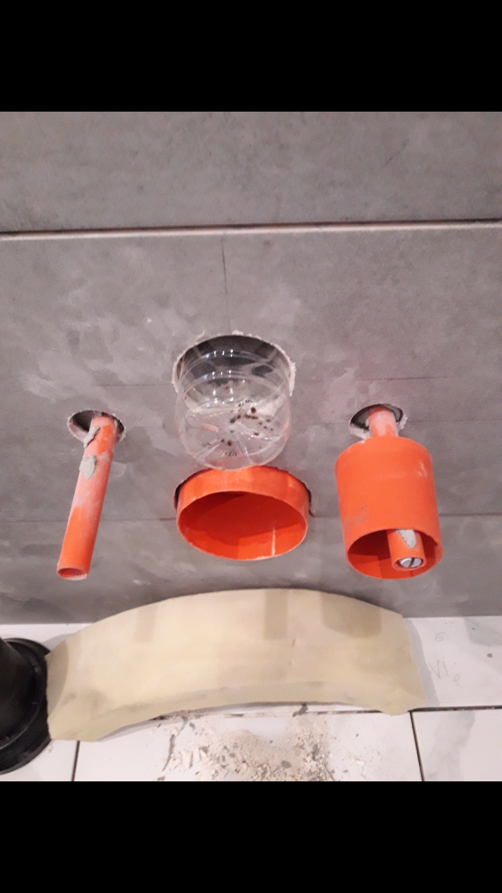

Основното приложение на подложката е минимизация на шума от пълненето на казанчето, шума от канализационен щранг и канализационна тръбата от структурата.
Това, че обира кривините между плочките и цукала е мит, в повечето случаи пречи, особенно при скрит монтаж на цукала.
Преди го решавах с пълнене с монтажна пяна около тръбите за монтаж на цукалото, но измислих по-добър вариант заради работата със прясна монтажна пяна при евентуално протичане при проверка -

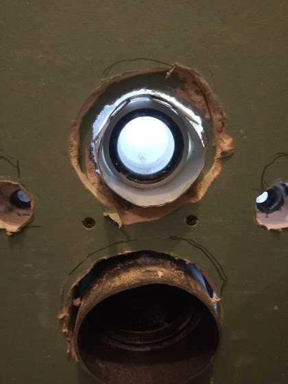

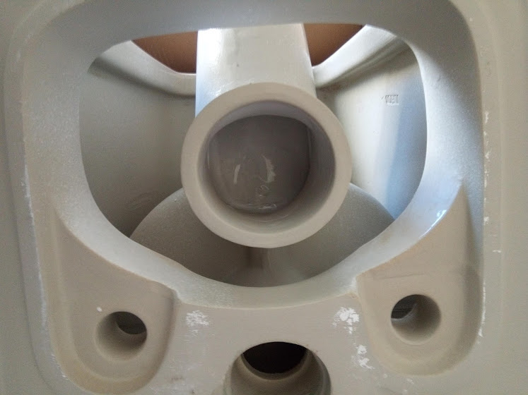

Причината за тоя шум е прекалено големи отвори за чиста и мръсна вода на структурата и подобни неплътни отвори при полагането на плочки, също и формата на цукала, които нямат плътна форма за допир към структура, има евтини, с открит монтаж, които са без отвори по периферията. Но модерните със скрит монтаж не са такива...
Специално разширих отворите, за да стане ясно -
За шума, се надявам, че обясних. Сега за хидрото - не винаги се знае, кой ще монтира цукала и вероятноста, че може да се "обърне" едно от двете уплътнения присъства и няма да се вижда, докато не дойде комшията отдолу/недоволен :-D / Затова комбинирах шумо и хидроизолацията - и да няма шум, и да текне под цукала.

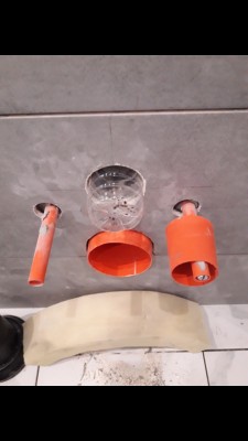

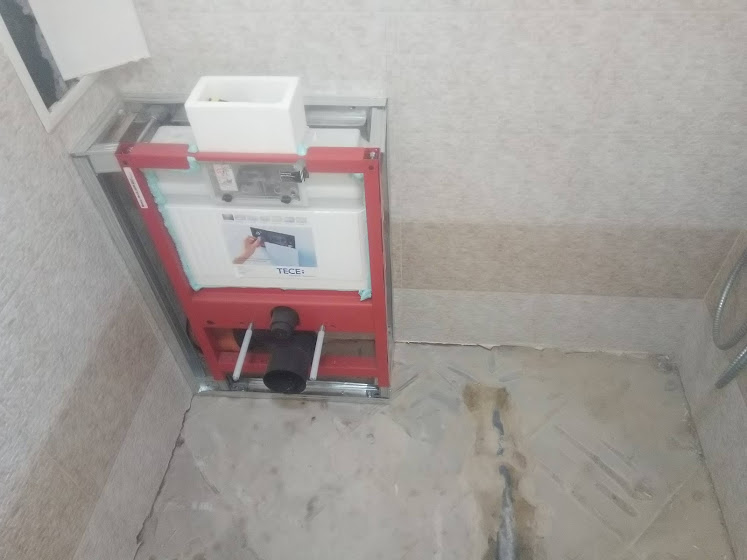

Реално работя с три марки структури - Грое, ТЕСЕ, Идеал Стандарт/новата им серия/
При ТЕСЕ е лесно - коляното за мръсна вода е дълго, излиза на ниво до плочките и не се налагат допълнителни действия, чистата - монтажната тапа се мушка плътно на обратно и се изрязва излишното -
jekasus - майстор

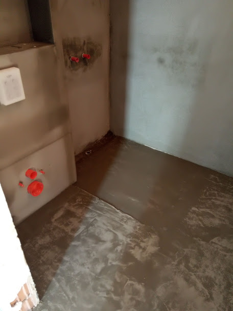

ТЕСЕ - след плочките -

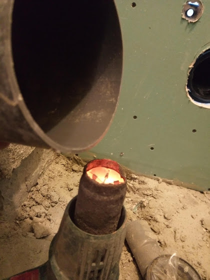

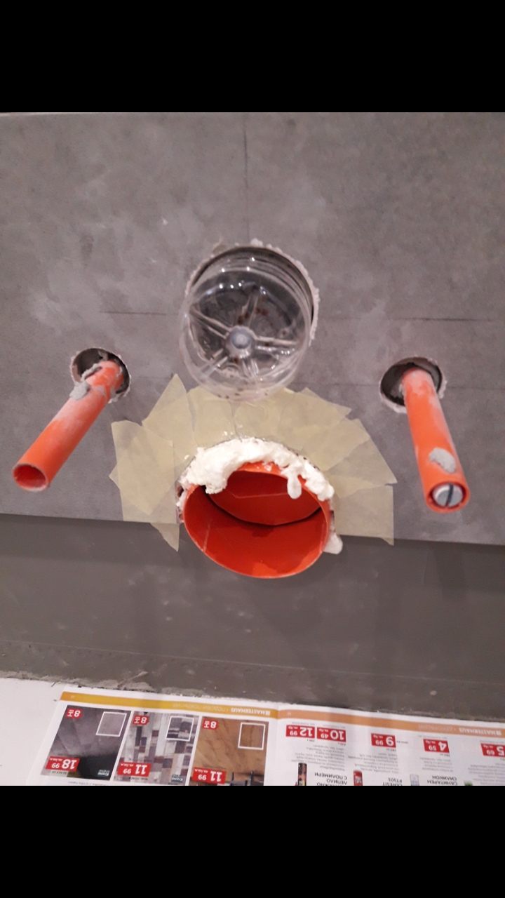

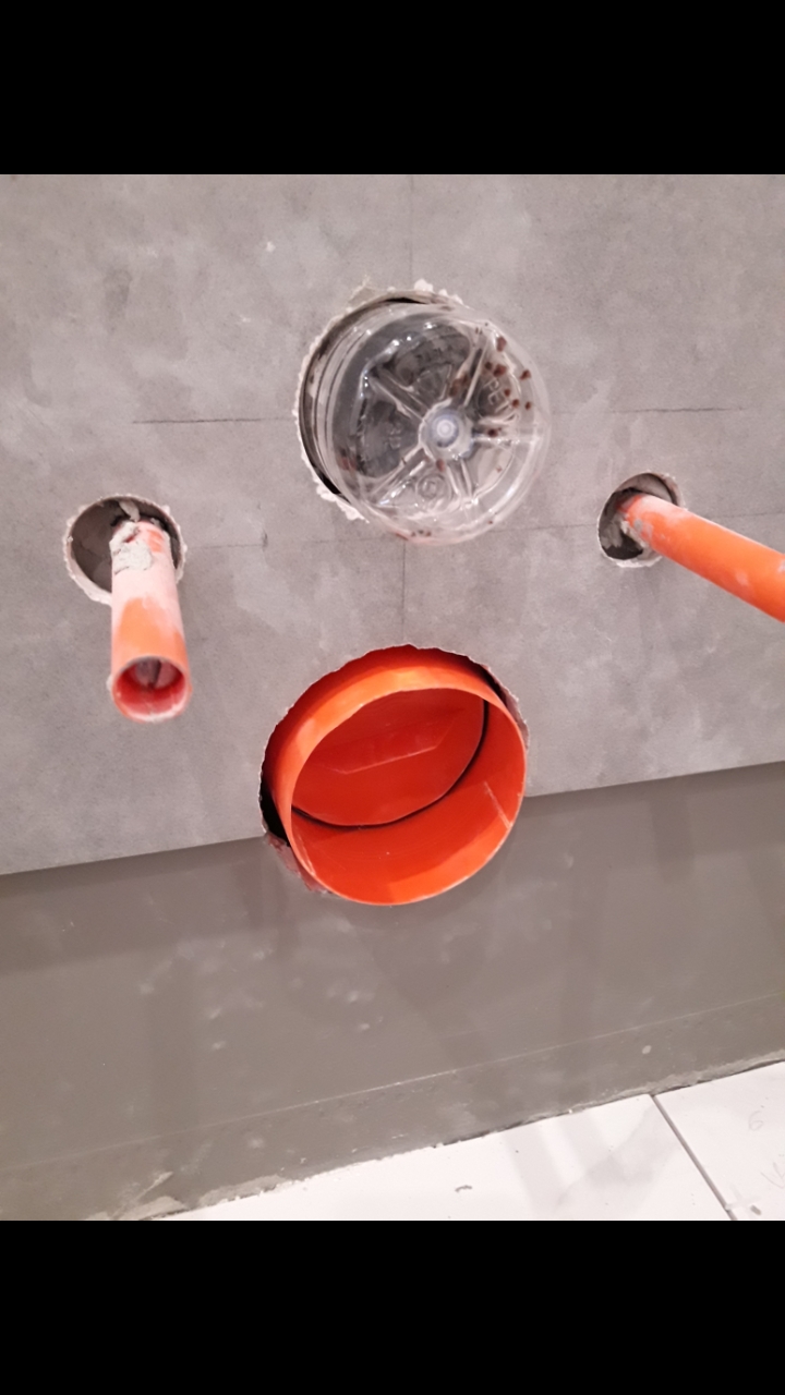

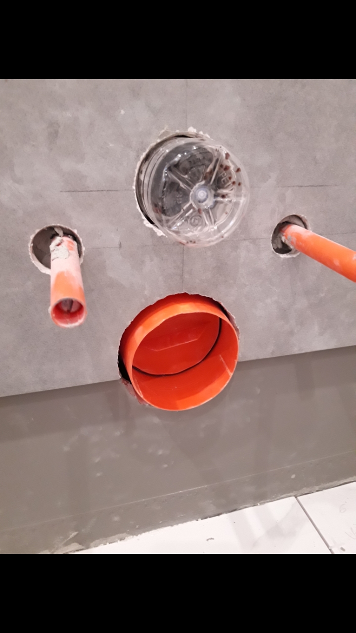

ИД - коляното за канала подобно и на Грое, чистата - от монтажната тапа внимателно се изрязва плътната част/баш тапата/ и се надява на коляното на казанчето.

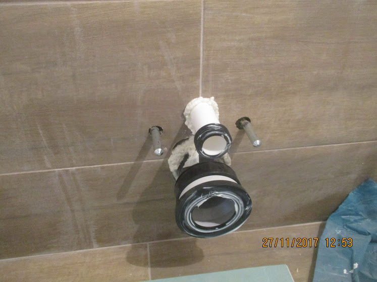

Грое - коляното за канала/при ИД също/ се удължава със парче ПВЦ тръба ф 110, като се нагрява предварително -
За чистата вода засега нямам добро решение и ползвам всякакъв вид ламарина - профили за ГК и нещо подобно -
jekasus - майстор
Туй с ограничение за 5 фото кога ще отпадне?...

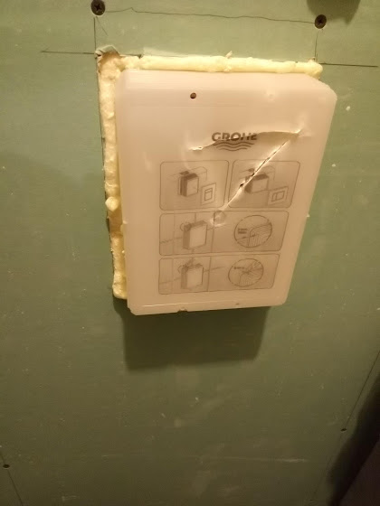

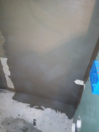

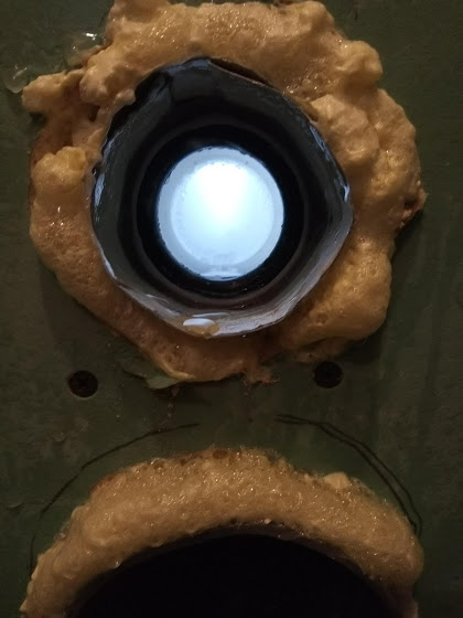

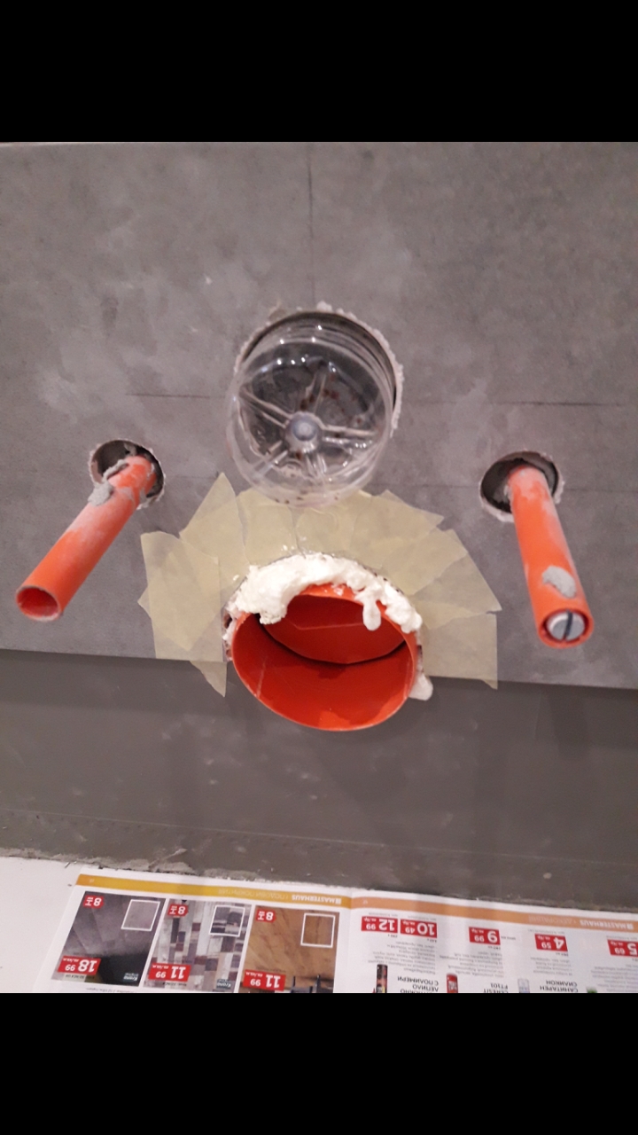

После следва плътно запенване отвън "допълнителни тръби" и силикониране отвътре -
Същото се отнася и за капака за бутона/рязано, щото го държа пълен с вода/ -
Следва изрязването на пяна и шпакловането със мрежа за топлоизолация - на гол гипскартон не лепя плочки.

Колю - напреднал
пон мар 09, 2020 9:13 pmjekasus написа:
Използвах оригиналната тапа, като я нагрях малко и влезе идеално вкарана на обратно.
За чистата вода засега нямам добро решение...
PVC бутилка от Nestie 0.5л. пасва като презерватив на изхода за чистата вода!

jekasus - майстор
Колю написа:
Това ми хареса :-D Не ми идвало на акъла за за тези бутилки.
Колю - напреднал
Пробвах около 84 неща, а накрая се спънах в студения чай, който се търкаляше от две седмици по пода на коридора ... следите от мухъл по дъното са достатъчно красноречиви :-D :lol:

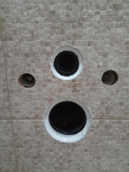

Привет, питам по ред:
1. При wc със скрит монтаж, тези pvc втулки използват ли се?
2. Може ли със санитарен силикон да намажа повърхноста, която ляга към плочките, или полиуретан задължително? Имам и едно монтажно лепило налично...
3. Уплътняването по ръба след монтаж също ли задължително с полиуретан?
4. Фугите стена-под в банята със полиуретан ли е по-добре или със санитаррн силокон?
