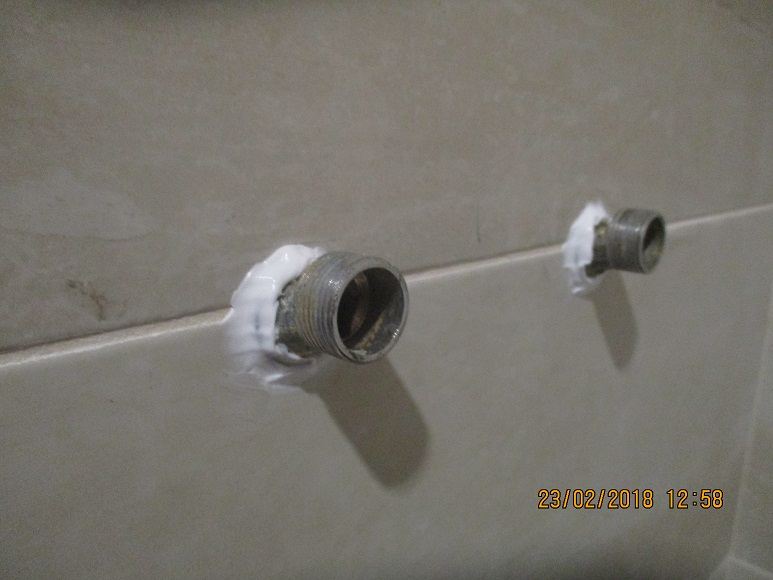

Тръгнах да слагам душ смесителят, но не съм сигурен дали не бъркам някъде. На стената има това, като се виждат само изводите: https://tashev-galving.com/images/items ... %20416.jpg
Слагам тефлонова лента на екцентриците и ги навивам така че да са нивелирани. После навивам металните капачки дето крият изводите и накрая навивам смесителят, обаче като тръгна да завивам гайките на смесителя с френския ключ, ексцентриците започват да се въртят и те и така губя нивелацията + 150мм разстоянието, което ме притеснява.
Ексцентриците не съм ги навил до края, понеже така не мога да докарам нивелация + правилно разстояние. А и ме е страх да не скъвам полипропилена отзад.
Отделно като навия всичко остава разстояние между смесителя и капачките и се вижда резбата на ексцентриците - изводите ли е трябвало да бъдат по-навътре в стената (сега са точно на нивото на плочките) или ми трябват по-къси ексцентрици?
Моля помагайте :)
chapara - майстор
Стигнал си до тънките работи :roll: По принцип при монтажа на смесител всеки използва някакви тънкости. Аз лично, на око, от опит зная колко финни калчища да сложа и в/у тях тефлон, като преди това съм си преброил оборотите на завъртане на ексцентриците "на сухо" и бележа къде трябва да спра, за да докарам хорионталност и растояние, така че те да затегнат, без да скъсам нищо. После розетките и след това смесителя. Това че се вижда част от резбата е нормално, но ако искаш може да се заиграеш с различни по дължина ексцентрици. Дано си схванал идеята и успех. :wink:
jekasus - майстор
Има регулируеми розетки за смесител, ако не искаш да се вижда резбата, и да е по-лесно да постигнеш тоя резултат.
Тефлоновата лента за ексцентрици не става.
За калчища си има паста, на сухо/с плюнка/ не е за всеки.
Варианти с тефлонова лента/или течен тефлон/ отгоре калчища не съм пробвал...
Има и конец на Локтайт, също става...
gogo7777 - майстор
Какъв е тоя течен тефлон?
CYPER - специалист
Взех доста по-къси ексцентрици от Кауфланд :mrgreen: + регулируеми розетки, така че ще тествам утре да видя кое ще е по-удачно. Иначе да не се случва, но просто като информация колко лесно/трудно се късат тия полипропилен изводи при затягане?
А и взех ей този тефлонов конец: http://www.praktiker.bg/bg/Channels/TAN ... m/p/461077
wanderer - майстор
конеца е хубав. аз почти дословно, и без да знам съм изпълнил съветите на chapara с предварителното навиване, и отбелязване. с допълнението, че моите ексцентрици (оригиналните) ги поотрязах на един два пъти откъм 1/2 страната. с повече търпение и сухи проби успях да го докарам видимата резба между гайката и розетката на ок. един оборот.
