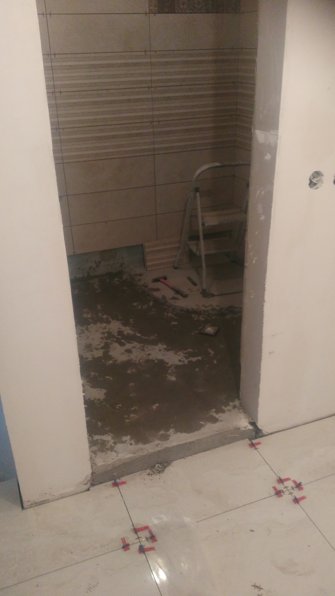

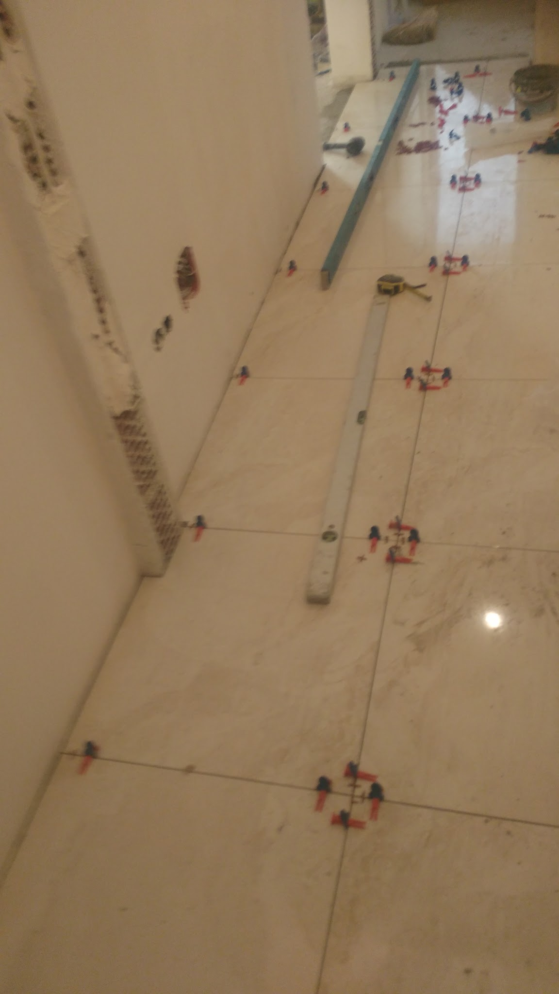

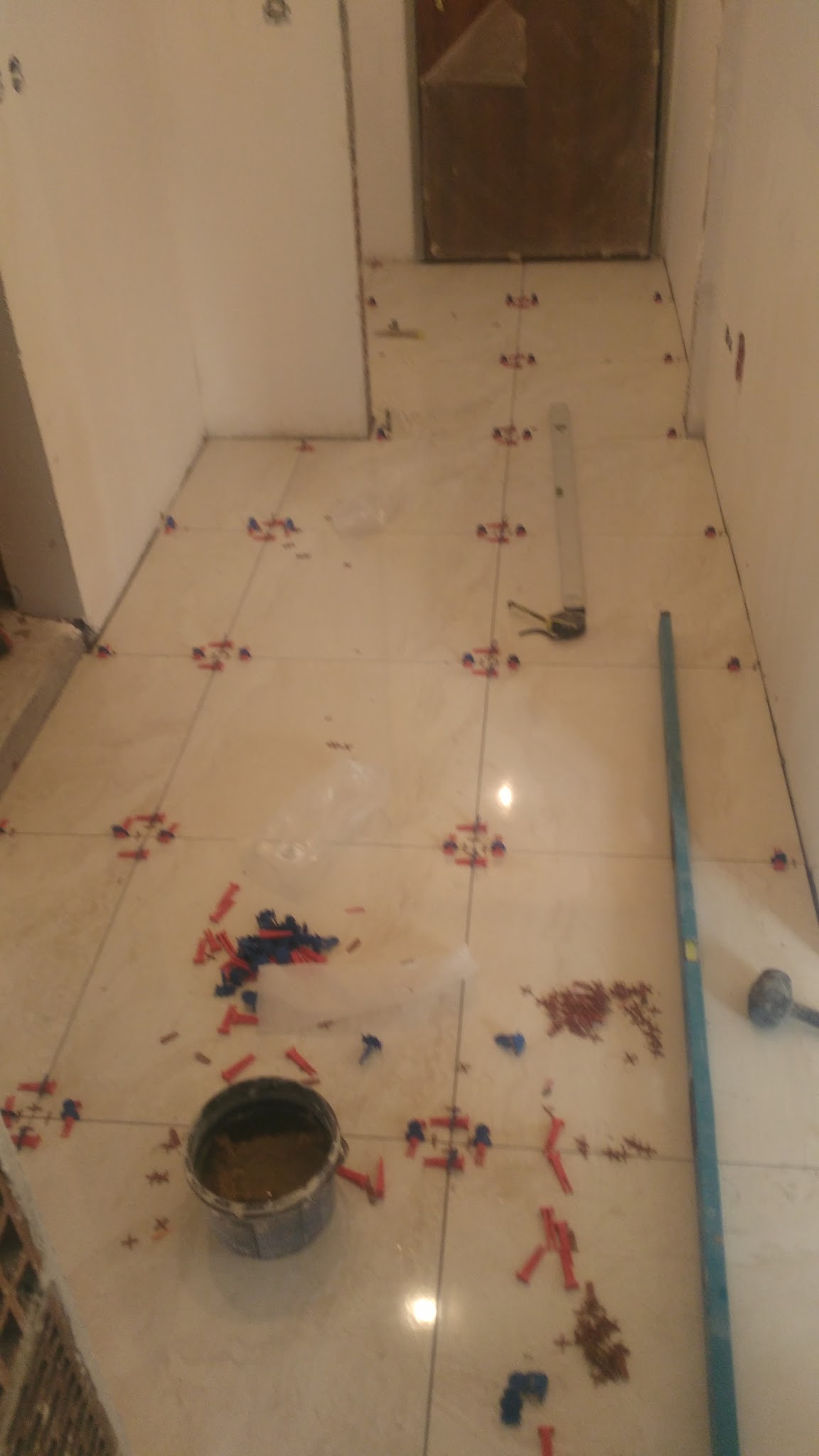

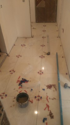

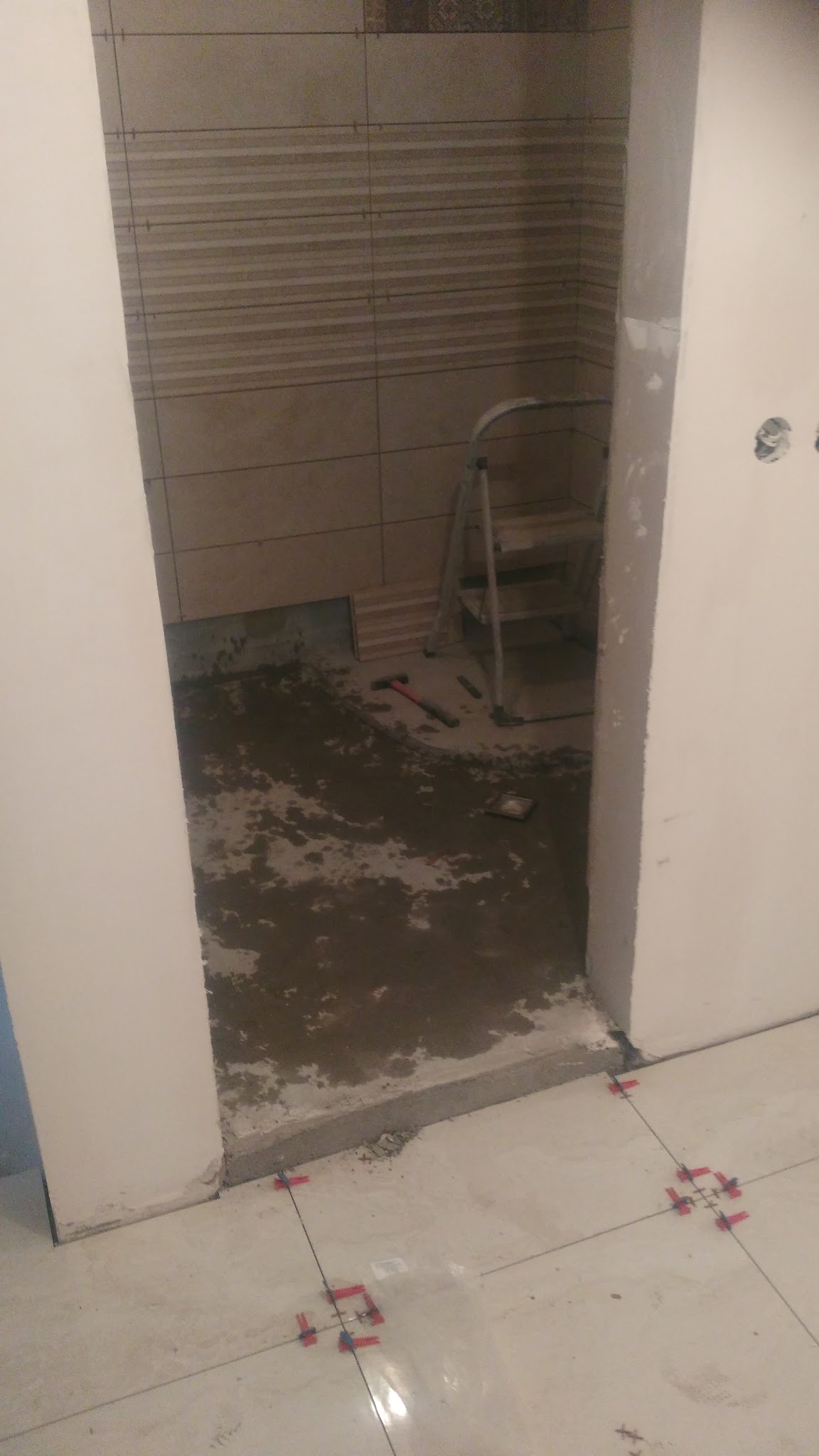

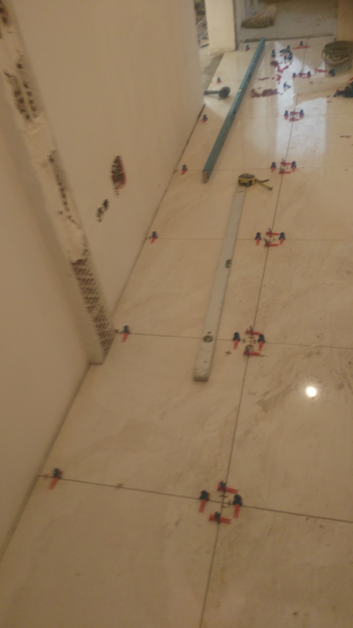

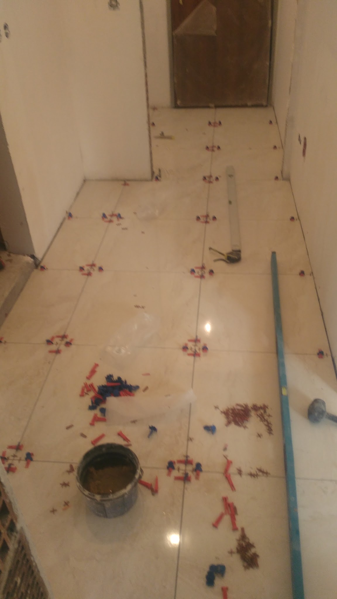

Най-накрая и аз пробвах едната от многото системи за нивелиране . Излиза скъпо - около 3.50 лв на 1 м2, реалноста е друга - пода е направен изцяло, без да се оставя една редица за минаване, излизане(няма да спим на обекта :-D ) евентуално улягане на лепило е блокирано от клинове и подложки и няма да има "зъби". Дори направих пода на банята, който беше предвиден за след. ден.
Равносметка - дадени с доставка 40 лв за 100 бр. клинове и 100 подложки. Спестен един работен ден. По-бързо и по-лесно нивелиране на плочките в ъглите.
Доволен съм и ще пробвам други системи .

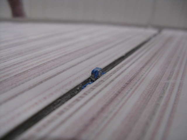

взе ми го от устата :-D . мисля под 4 мм. лепилен слой не може да се слезе....и то с яко набиване на клиновете, което пък не винаги води до безупречна повърхност. тази част която остава зад плочките е нагъната и играе роля на натискаща пружина мисля. ако се пренатегне с клина ефекта не е много добър.
jekasus - майстор
Кръчета се прогъват (имат по-тънка част, като на мястото на скъстване) и само начално са като пружина.

Да допиша още един минус - когато попадне лепило на подложката, се къса по-нагоре , но когато има мултикътър, проблема се решава много бързо.

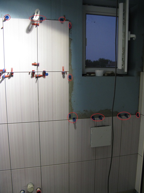

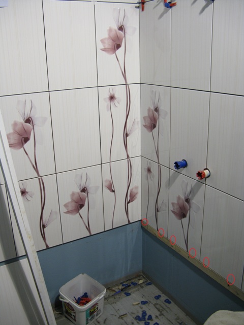

  • мисля за това иде реч. мултикътър нямам, ама имам нещо като много тясно длето, та на ръка ги дялам. и аз уж внимавах, ама тук там така се получи
  • и още: тъй като нямам опита да лепя цяла стена в един ден и се налага да прекъсвам, в подобен случай трябва да се предвиди при продължаването как ще се напъхат подложките. най добре тези зони (оградените) да останат чисти от лепило
  • по трудно става между първия и втория ред, заради водещия мастар, та там зад плочката нямах идея каво става, и после почти не успях да вкарам подложки. ама и без тях стана де :-D

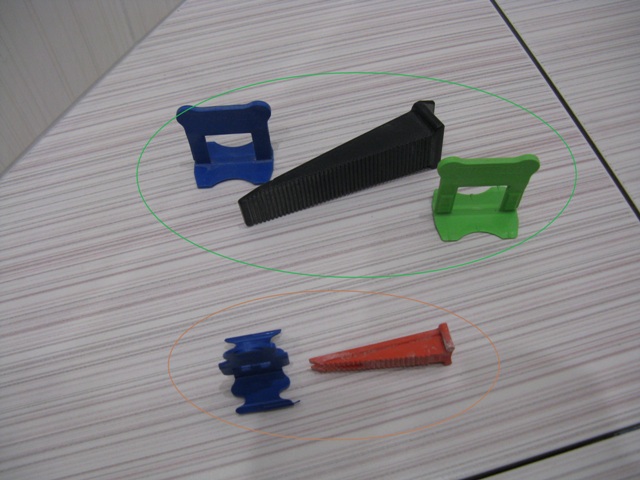

  • колкото до фугата - към минималната която качеството на плочките позволява да се допусне трябва да се прибави 1,5 мм. толкова са дебели подложките. тия от сниката (по горните) започват от 1 мм, видимо е колко по сериозни са, но до колко е оправдано и приложимо за плочки като моите е друг въпрос.
  • друго което се сещам е, че не е нужно клиновете да се набиват до края. достатъчно е клина да легне добре и под натяг на двете плочки. има и още неща за които не се сещам в момента, но като цяло, с никаквия ми опит, заради самочуствието и улеснението което ми даде съм позитивно настроен към системата. но пак казвам - не е вълшебна пръчка, и по скоро подпомага и улеснява, отколкото сама да нарежда плочки.
