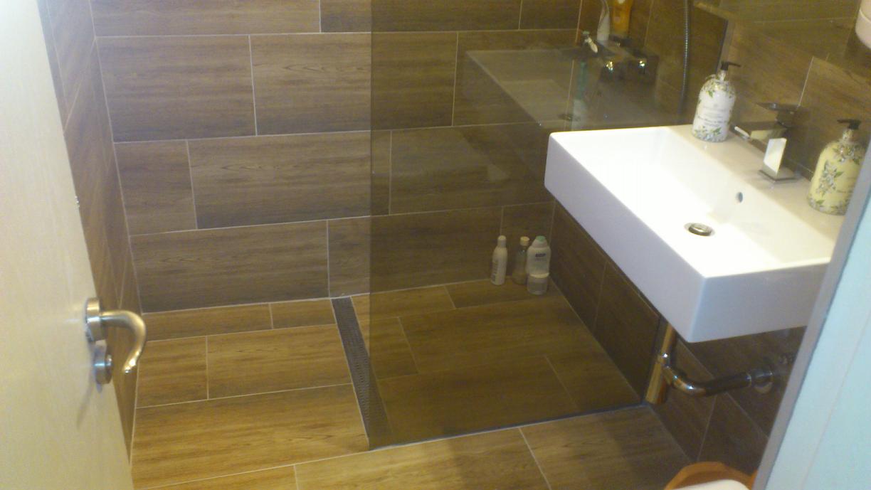

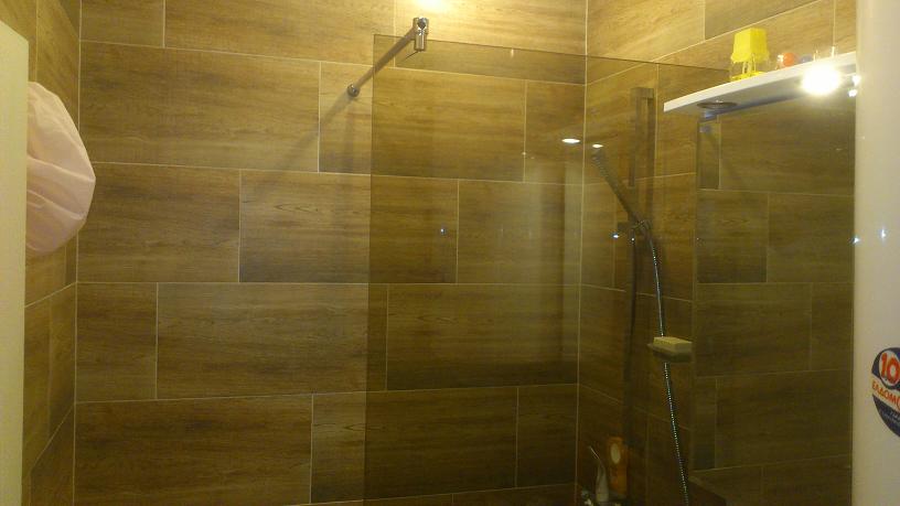

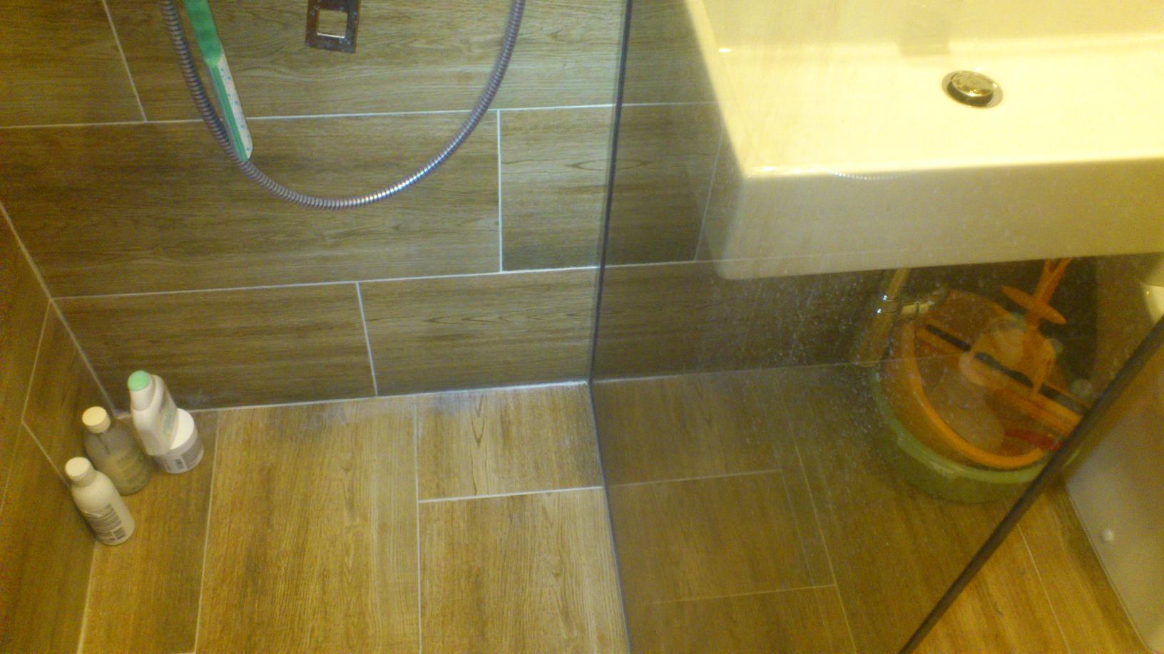

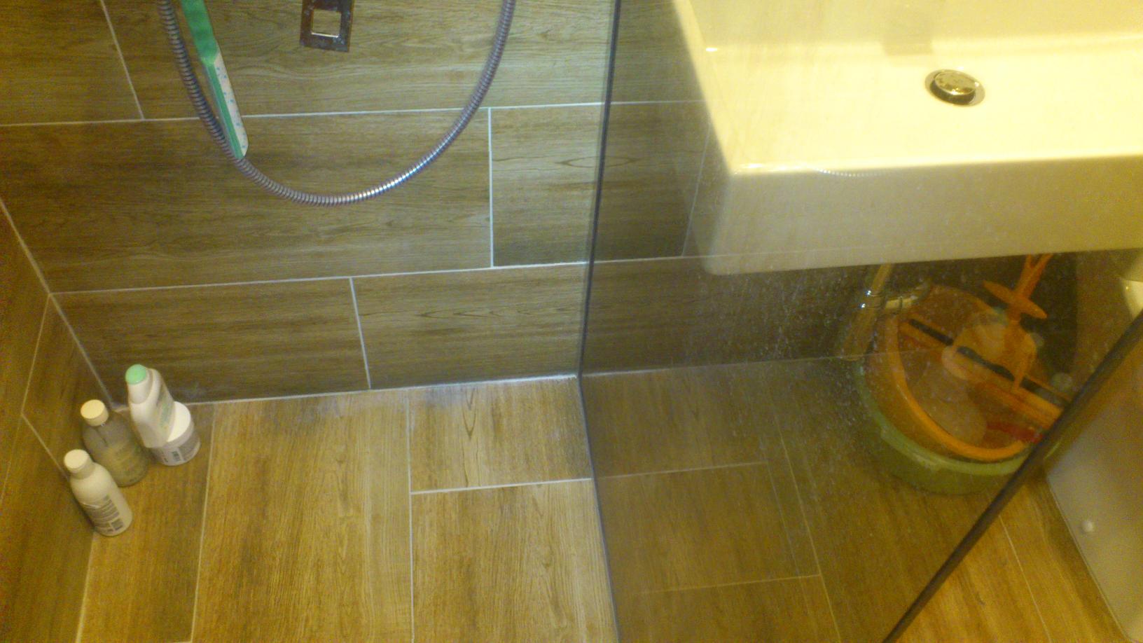

prascho, съгласен съм с икономически обоснованата част за по-късия лентов сифон - като разгледах цените им, изцяло взех да премислям има ли смисъл да давам толкова пари. Доста са скъпи. Иначе, ако все пак се реша - вариантът, който ми предлагаш (само под вратата) е най-неудобен - така го отдалечавам най-много от мръсния канал, а въобще идеята за лентов беше да нямам праг, който визуално да разделя двете части на банята. По-красиво ми изглежда така. Ако ще има праг - слагам на цяло под паравана, два сифона от двете страни и готово. При лентов на цялата ширина (ок. 1.25 в случая) , ще има нужда от наклон на пода и от двете страни на сифона, НО само в една посока , т.е. само към него.
За бойлера - не разбирам защо това разположение (вляво от вратата), което е на последните картинки, ти се струва по-неудачно от над казанчето? На мен това ми беше най-големия дерт, да го разкарам от там, защото се получаваше голямо претрупване и допълнително затваряше визуално мивката като в ниша. Мога да постна картинка с такова разположение, да видиш как стои претрупано и затворено всичко. Сега има повече "въздух" около мивката(която така или иначе е навряна в ъгъла), а и бойлера не пречи на нищо - мястото в ляво е точно колкото за него. Виж, ако има някакъв проблем с тръбите за водата - да, може да премисля, но все си мисля, че трябва да може да се закарат до/от там.
Относно моноблок или вградена структура - ако мога да си позволя (след финалните калкулации) тези 200-300 лв повече (защото не е повече разликата при двете с тоал. чиния от една и съща серия) , със сигурност ще сложа вграденото. По-изчистено, по-красиво, по-удобно за чистене и поддръжка. Да, както знаем , всяко удобство си има цена. Засега се надявам, че ще успея да я платя. По-скоро от лентовия сифон ще се откажа, но искам да разбера какви за вариантите.
По принцип, ако лентовият е съвсем близо до стъклото, от вътрешната страна, в мократа част, и стъклото е на съвсем малко разстояние от пода (ок. 2 см, без праг), мислите ли, че ще минава вода в сухото - все пак и там ще има обратен наклон, който да я връща в сифона? Т.е. това, че ще мокри малко на 5-6 см, от преминаващи пръски, не ме притеснява, при положение, че няма да се задържа водата, а ще се изтича обратно към сифона...
Това ми е неизвестната към момента и колебанието относно високата цена на "лентата" (за нея ще видя какво ще направи един приятел, който се явява дистрибутор на такива работи).
jekasus - майстор
Yan4o, това е твоя баня - под с различни нива, само разлика с разположението на цукала и мивката.
Може и без лентов сифон. И сухата част нма да се мокри и ще спестиш от вратата.
