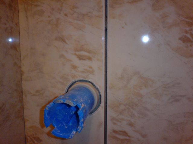

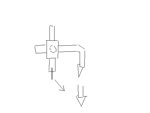

marmoz - специалист
Купи си това от някои магазин ,златен инструмент за около 10 лв,пробих си с него всички отвори даже тези за контактите,има регулация за радиуса и се работи с бормашина :)
На гранитогрес не сам го пробвал:)
Ето грозна рисунка че на тоя комп нямам аутокад да ти го драсна 3D
Последна промяна от marmoz на съб авг 25, 2012 3:34 pm, променено общо 2 пъти.

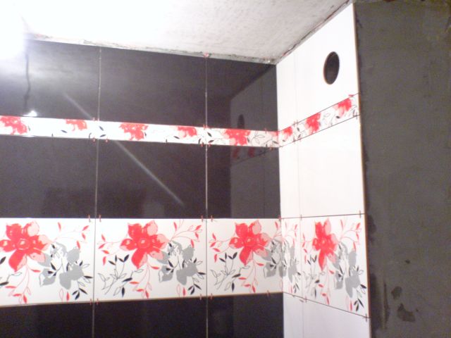

рашкета - специалист
+1 за последния инструмент.Аз имам такъв и постигам ето такива резултати с него.
Тани - модератор
Хм.. , а аз го гледах с недоверие! Чудех се как ще се натиска при по-големи радиуси, като да речем за конзолно кутии или пък за още по-големи като вентилатор :?
Ами големите диаметри с описания по-горе начин.Очертаваш, после с диаманта по гланца, обръщаш, правиш едно "слънце" отзад и за около 4мин. си готов.

marmoz - специалист
Тани написа:
Конзола за конткт прави без проблем.Мах му диаметър е около 6,5 см :) ако не ме лъже паметта
След този диаметър флекса му е маиката :)
