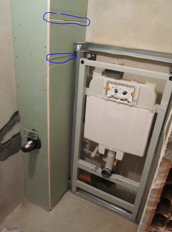

Планирам да сложа още един слой гипскартон. Нали трябва да шпакловам фугата (оградено в синьо) преди да сложа 2-ия слой?

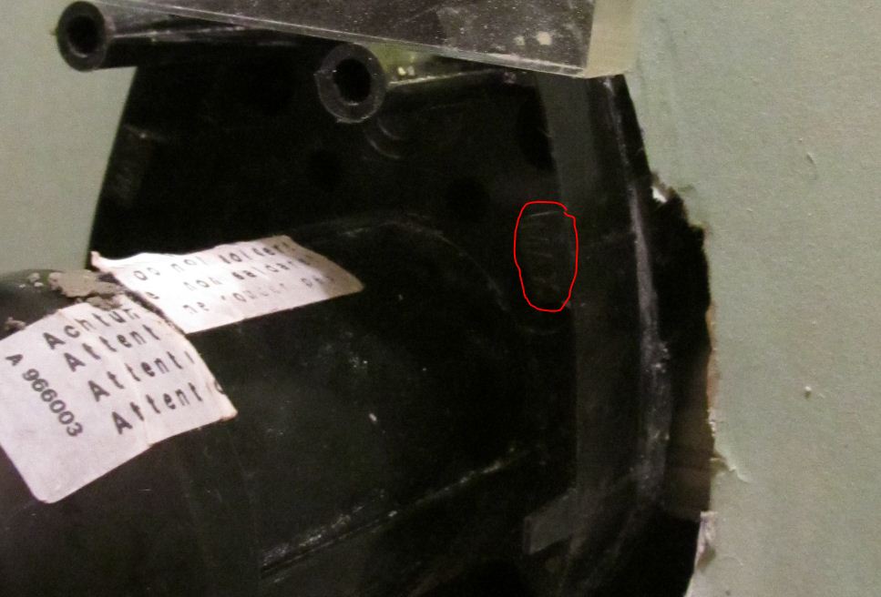

Нивелирах смеситела. Като се загледах в предпазния капак видях, че има отбелязано ниво, на което пише "MAX":
Предполагам, че това е максималното ниво, до което може да стигне гипскартона/мазилката преди да започна да лепя плочките. Така ли е?

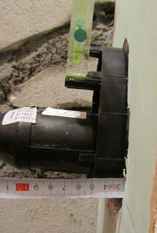

Доста се озадачих, за да не дойде после нещо късо. Ето вижте какво е положението сега:
Като сложа още един слож гипскартон от 2-та см, кото стърчат ще остане един. върху втоярия слой ГК ще има мрежа и шпакловка с CM11 и май ще изконсумирам всичко?
Дали правилно разсъждавам за значението на надписа "MAX"? Моля майсторите, които са монтирали вградени смесители да споделят.

Сложи още сега останалите части на смесителя и виж колко ти остава отзад за пълнеж! Това е най-сигурната проверка! Шпакловай всички снадки на гипскартона преди да сложиш следващия слой. Гледай да разминеш снадките на следващия слой с тези на долния !
И за какво ти е да шпакловаш всъщност после гипскартона? Ако искаш всичко да стане както трябва , намажи с течна хидроизолация и сложи хидроизолационни ленти по ъглите, особено на местата където ще има пряко мокрене!

Относно смесителя-като монтирам втория слой ГК ще го монтирам докрай за проверка. Притеснява ме че при монтажа на останалите карантии ще го намокря- и то директно бялата част на ГК, защото там е рязано за отвора. Това проблем ли ще е? Сега се сещам , че мога да попитам-всички отвори, които са рязани в ГК ( за преминаване на тръби, въздуховоди и т.н.), т.е. където пряко се вижда пълнежа-трябва ли да се защитят по някакъв начин? Например да се покрият със нещо, знам ли???

Не знам какво и къде си чел , но производителя НЕ препоръчва този продукт за твоя случай и то за лепене на плочки, а ти искаш да го ползваш за основа... ! Това с лепенето на мрежа върху гипскартон ме щеше да ме накара да се смея , ако не беше по-трагично отколкото смешно! Е НЯМА такава технология! И преди Колева да ми каже, че има и да ме прати на някой обект да видя , ще се обоснова отново , че няма такава технология препоръчана от ПРОИЗВОДИТЕЛ! Това няма да и попречи пак да ме прати на обекта, както предишния път , но оставям на тебе да си прецениш на кого да се довериш - на бай Иван дето е видял технологията на някой обект и му се се сторила добра или на технолозите на Хенкел , които дават гаранции за написаното! Казах ти каква е правилната технология за лепене не плочки още в предишния пост и аз си я спазвам , а парите времето и експериментите са си за твоя сметка!

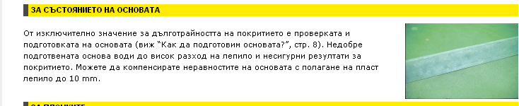

Другия производител казва (това ако се вярваме напълно на тях и нищо друго)-
2012-08-18 19 58 45.png (29.96 KиБ) Видяна 4001 пъти
Това за шпакловка-подготовка на основа, щото перфектни стени с мазилка няма.
А и не знам как да го нанеса до 10мм, освен да го шпакловам и не споменават че трябва да с шпакловка на циментова основа.
