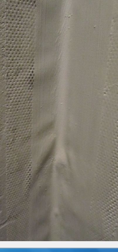

erkamu - специалист
тази вечер сложих първия слой ХИ + ХИ лента.
Не знам дали от много топлото време, но на места ХИ лента не можа да хване със слоя ХИ по нея. Образуваха се ето такива "бабунки":
Там където те бяха в края-разлепих, сложих ХИ и пак залепих, но на по дългите ленти-нямаше какво да направя.
Въпроса е дали съм направил нещо неправилно? Или всичко може да се оправдае със топлото време. тези участъци, където ХИ лента не е хванала отдолу проблем ли ще са? Как да ги оправя? Цепена ма ХИ лента, подгъване на двата края и после лепене? Или?
jekasus - майстор
Още една четка на мрежичка на лентата и го забравяй, не е проблем.
