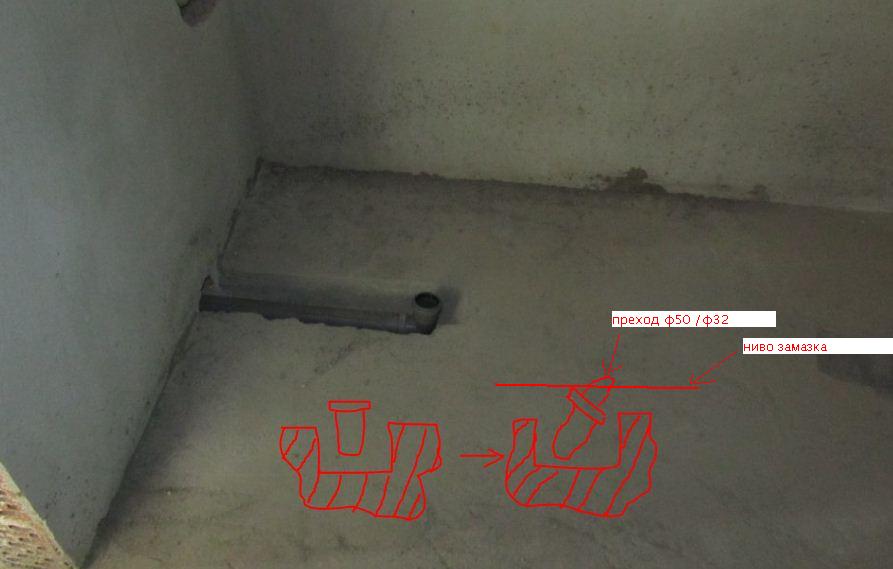

Jekasus, Дано да имаш търпение и нерви с мен тази вечер. Искам да си изясня предложението ти по т. 1.
Та за да не стърчи коляното 5 см над замазката ти ми прелагаш да го наклоня по оста. Нещо такова:
kanal mod8.JPG (48.92 KиБ) Видяна 3003 пъти
Правилно ли съм те разбрал?
Ако "ДА" това означава, че гъвкавата връзка за мръсната вода от коритото на душкабината ще влиза с наклон спрямо пода. Нали?
Това за двойния воден затвор също не го разбрах. Единия ще си бъде от сифона на самото корито. А втория как би се образувал ако резна стърчащата тръба. В нея ще има маншон ф 50-ф32и просто гъвкавата връзка за мръсната вода от коритото на душкабината ще влиза с 90 градусов наклон.
Относно сифона с клапа-дай ми линк за нещо читаво, че не ми се иска да купя някакво менте и после да съжалявам.
Ааа и да ми кажеш това СИКАФЛЕКС дали се намира лесно. Аз съм от София.

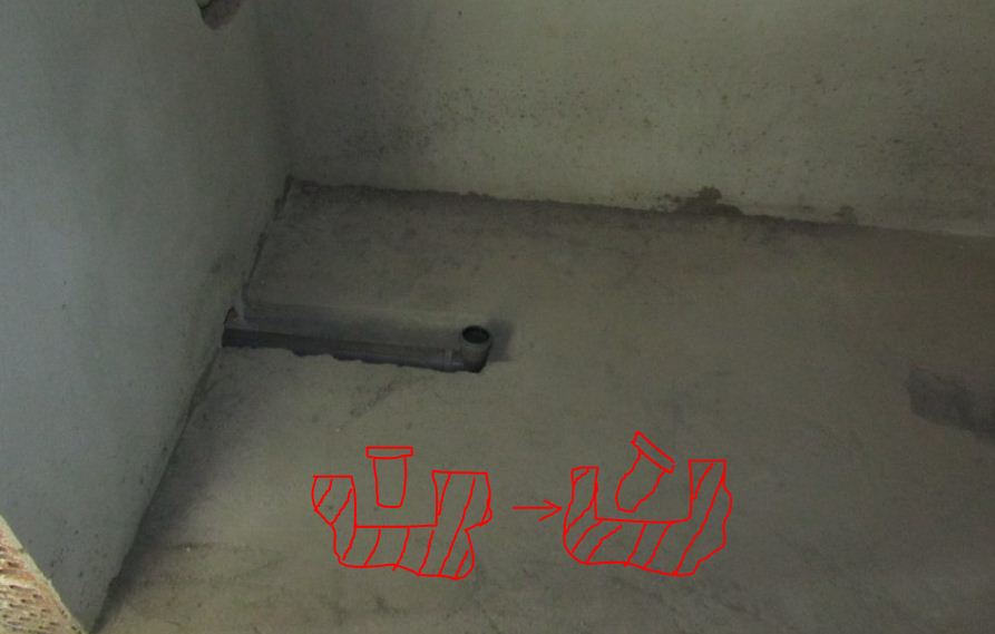

jekasus - майстор
ivanvasilev1970 написа:
При това положение ще опре в коритото, и оттам втория воден затвор.
Тук съм писал за един вид сифони viewtopic.php?f=4&t=35427&p=369994#p369994, за София няма как да знам, а и за Сикафлекса питай Чапара, той е също е от София.
