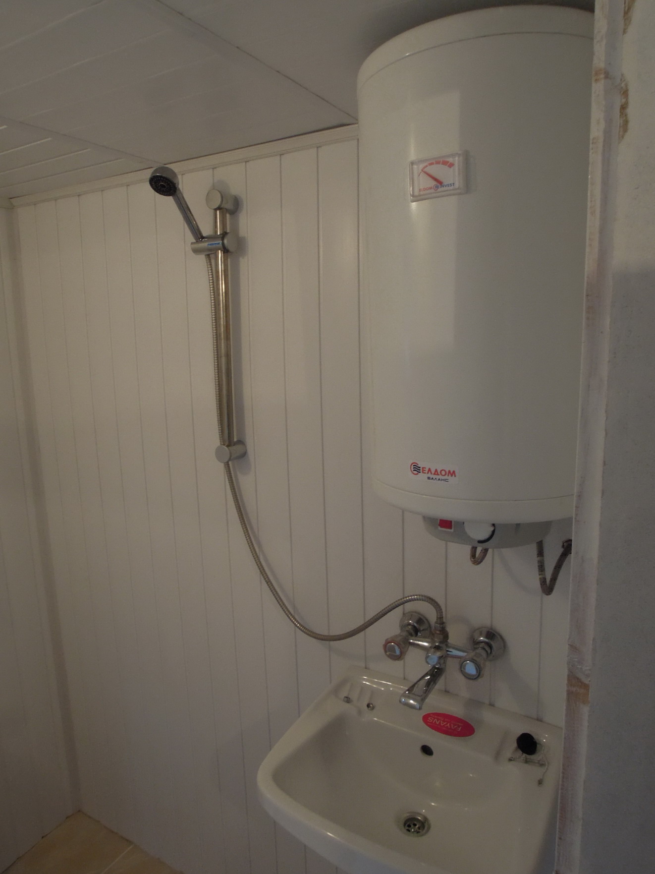

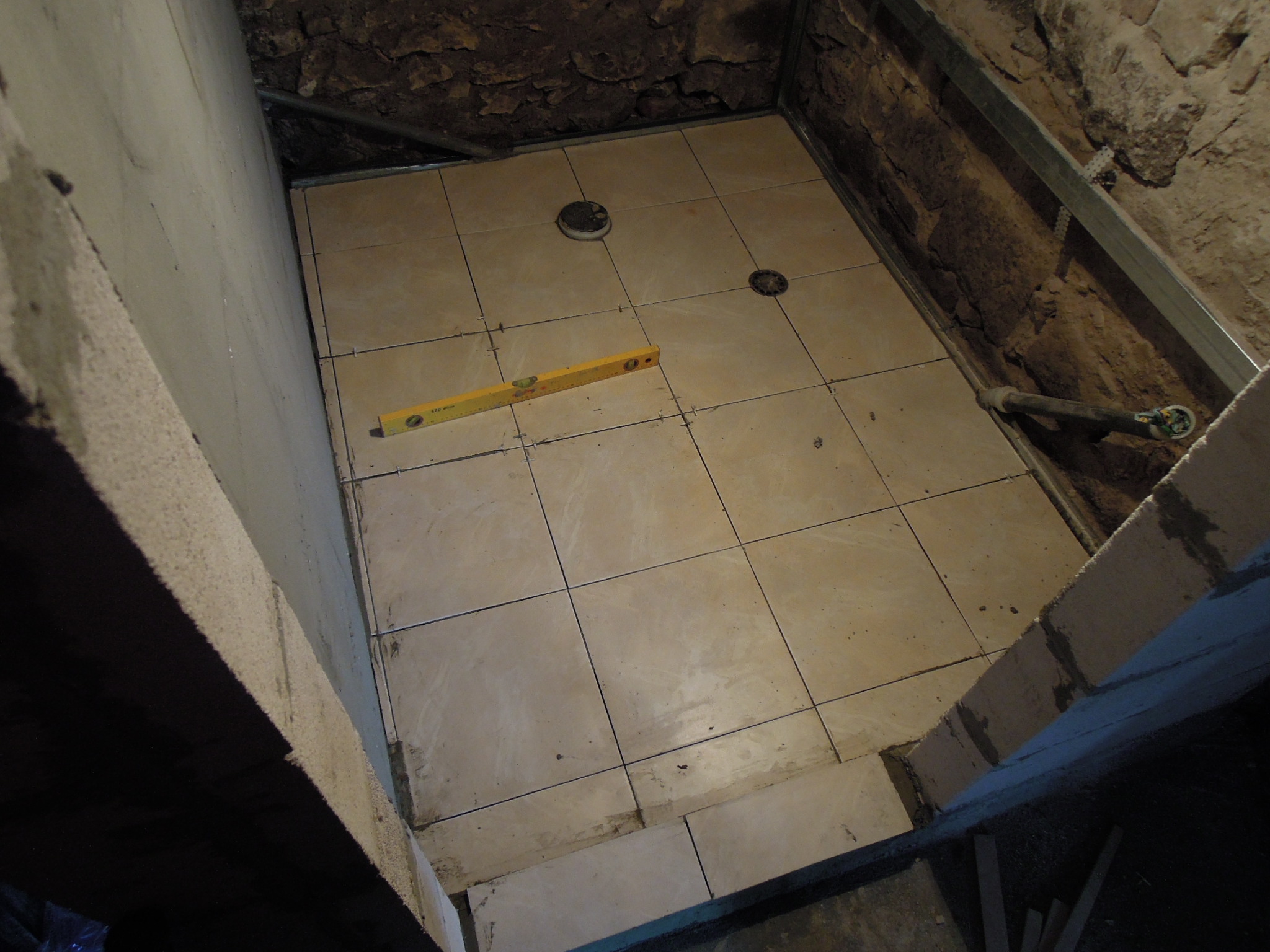

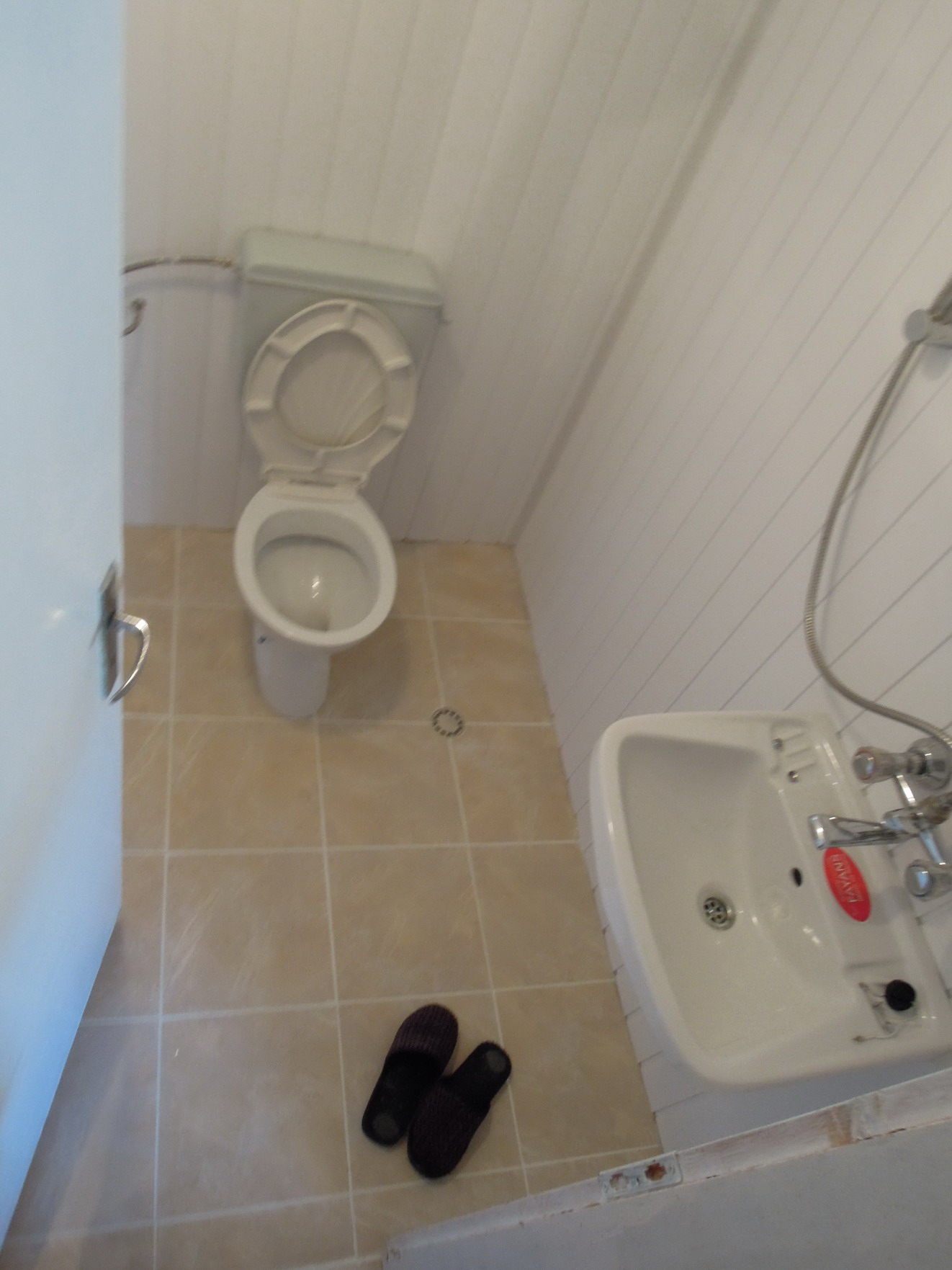

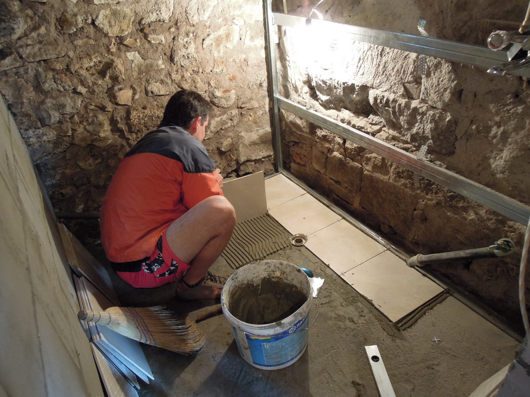

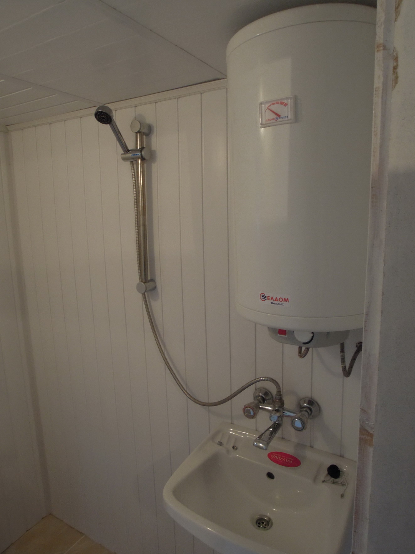

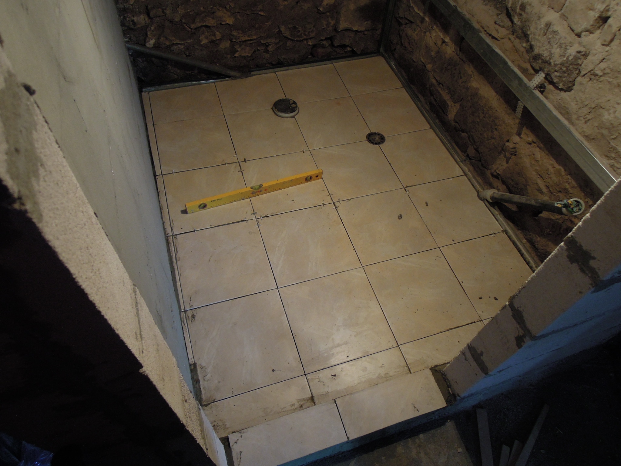

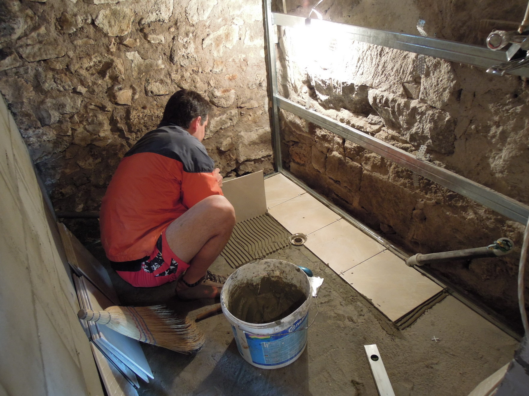

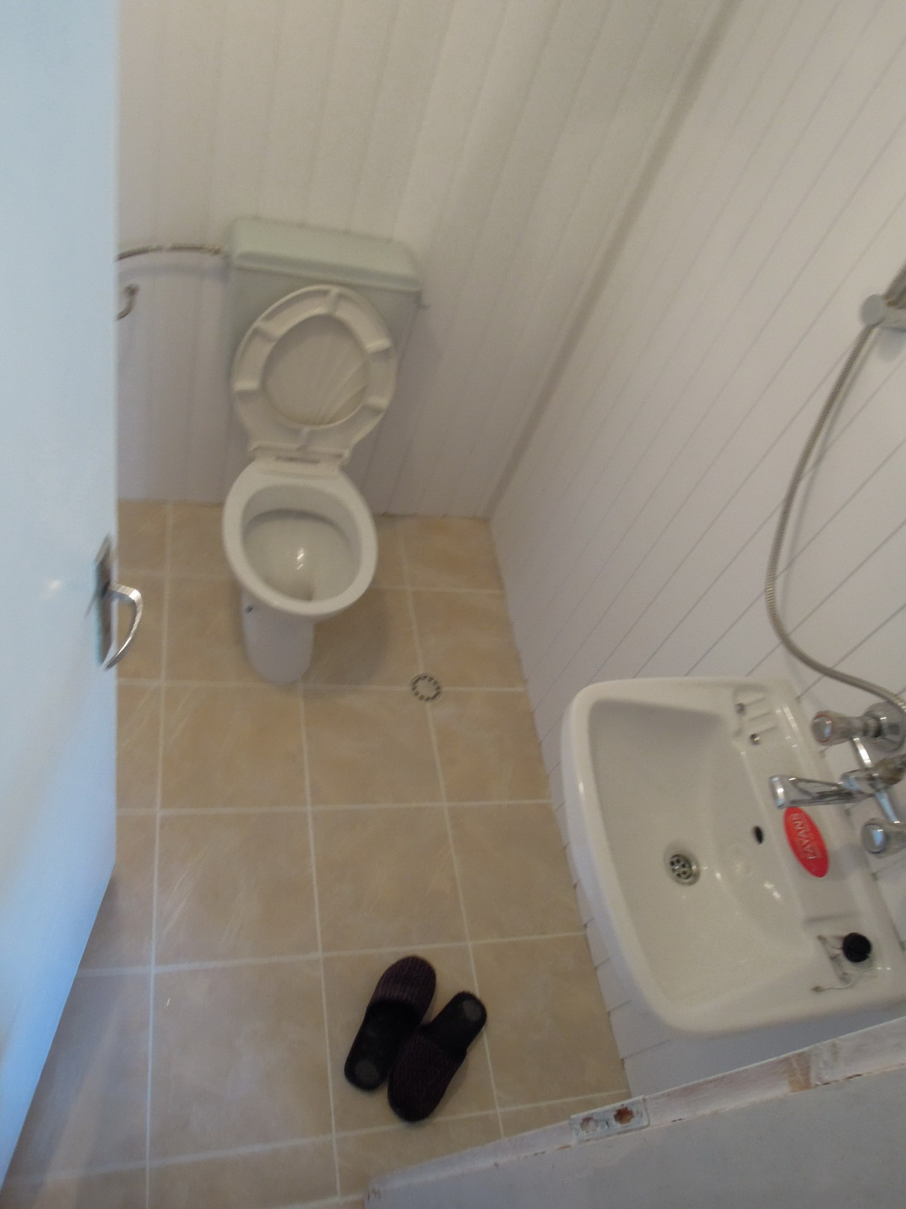

pif4o - специалист
Здравейте отнова, моята селска баня уж е готова :) сега обаче, незнам прецаках ли се и аз или не съм още но в момента нямам завършващ профил на ламетрията долу към теракота, и се чудя какво да ползвам, мислех като този от линка на колегата по горе дето е като перваз, ама като купувах ламперията оня ме убеди че това било за тавана профил завършващ, така и го направих, но за долу така и не реших какво да е че да не влиза вида между него и ламперията понеже там дето са сглобките остават дупки по 1 см които идея нямам как ще ги запълвам. Моля за идеи, а ето и няколко снимки на първята ми лично от мен изцяло завършена баня. Като се има предвид че сефте лепя плочки сефте редя ламперия, сефте правя тръби Нибко, и прочие :)
Предложиха ми первази за ламинат, белички, но тва не решава проблема с образуваните фуги в ламперията. Аз си мисля за наи обокновени пвц ъгълчета дето са като винкелчета, лепене за пода и за ламперията, и съответно запълване на тея пролуки с силикон. :?
pif4o - специалист
Знаех си че никои не знае :)
Тани - модератор
Ами ние знаещите ти казахме ПРЕДИ да почнеш. Сега вече и да ти казваме е прекалено късно. Пък и да ти кажем, ти отново ще послушаш някой продавач консултант! Освен това тази ламперия не е за стени, защото остават фуги, които е трудно да бъдат запушени, а и почистването ѝ ще е ад!Са стени е по-подходяща гладката без фуги и "лъскава" ламперия, а тази ми се струва, че си е голо, матово чисто PVC, което се цапа и с поглед,а след това трудно се почиства. Вероятността да мухляса също е доста голяма.Не изреждам тези неща за да те ядосам или да се заяждам. При тебе вече всичко е свършено и каквото стане - здраве да е , но искам да посоча грешките ти, за да предпазя останалите да ги повторят. Надявам се да бъдеш откровен и да потвърдиш или опровергаеш мненията ми след година две , като ползваш банята или в момента на възникването на проблемите. Извинявам се, ако поста ми е в по-негативни краски, но се опитвам да бъда обективен!
pif4o - специалист
Всеки пост е добре дошъл :), както казах и в началото, това е слеска баня, (обща работа-имот), оскъден бюджет, да излезе възможно наи евтино и да стане лесно, като баня ще се ползва изключително рядко, там не се живее постоянно, ходи се само няколко уикенда през летния сезон, по големия зор беше за тоалетната, да я има в къщата. Та не знам кога ще мога да споделя за проблеми. Но и да се случи това което каза, поне ремонта ще е лесен за изпълнение и грешката поправима, човек се учи цял живот :)

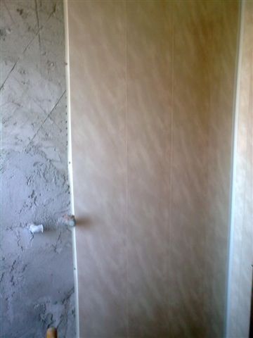

mininova - напреднал
Ето как изглежда малка част от това, което правя в моята баня.
