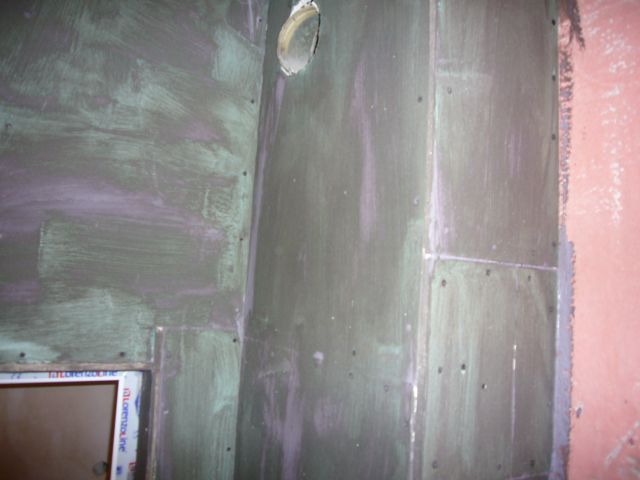

По-скоро бих сложил само зелен, но автора си е наумил пожароустойчив.
Задаваш странен въпрос, ти би ли направил баня с обикновен картон под плочките?
Стефко - специалист
Дайте правилен съвет на китаеца, щото ще се обърка от много мнения. :lol:
рашкета - специалист
Чаро написа:
Виж сега ,аз баните ги мажа задължително.Ама и на червен кашон ще залепя плочките с гаранция.Казвал съм го много пъти-ако прониква вода зад плочките, каквото и да има отзад мама му ще се ...........
Стефко - специалист
И всеки картон рано или късно ще стане на гипсова каша. Независимо от цвета. Това е търговски трик.
Чаро - Акълия
рашкета написа:
За това си прав и не споря, но все пак с времето, особено при картонени бани нещата се променят. А зеления удържа на влага точно толкава, колкото и мазилка.
Стефко, а ВЦМ на какво става при постоянна влага? :lol:
Чаро ,пък и когато се налага да има кашон винаги две ръце от това и после няма значение цвета му.
Стефко - специалист
Каквото и да става, е по-добро от гипсовите измислени изпълнения. Независимо от цвета. И розовото Боро няма да помогне. Не ми се спори.

Наистина наше село е известно под името,,червен Китай",и аз се гордея че съм му жител.Благодарности на всички които изказаха мнения.Остава само въпросът нужно ли е да се постави вата и найлон под гипсокартона?
