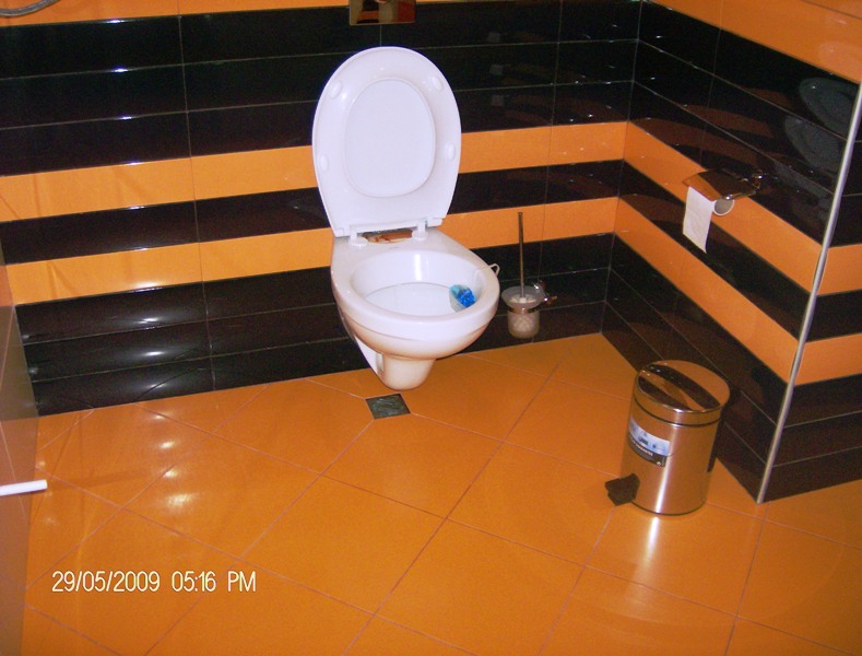

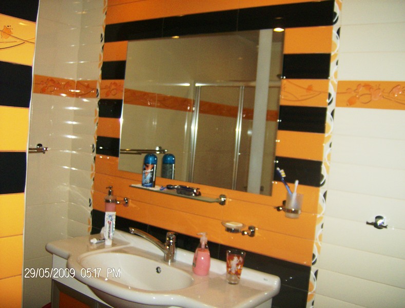

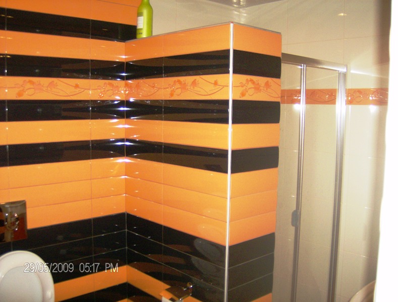

Просто трябваше да си сложиш най обикновенни алуминиеви лайсни когато си лепил плочките и става перфектно.
Ето и готов вид на лайсните.
к'во ще кажеш Емо :)
Тук има още снимки http://www.napravisam.bg/forum/viewtopi ... c&start=15
Фугирал съм с три цвята черен , оражев а кремавите плочки са с фуга Жасмин.
Не ти препоръчвам да фугираш с един цвят
Паздравления за избора на плочките
bojkob - специалист
ееее поздравления много готино е странало!
и вярно с лайсни не изглежда зле, а аз се си мислех, че няма да седи хубаво!
Ще видя довечера, но си мисля че ще мога да сложа лайсна на единия външен ъгъл където е проблема!
Поздрави и на теб за плочките и съчетанието!

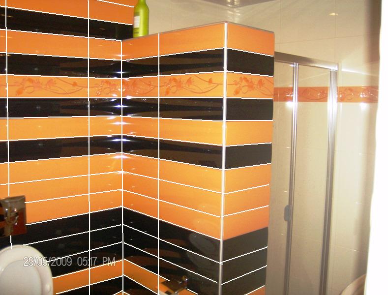

За фугата си помисли добре ,че ако не ти хареса крайния резултат знаеш че толкова фуги нямат махане :)
Ето тук си поиграх как ще изглежда с бяла фуга
При теб не знам как е ,но при мен вертикална фуга няма а хоризонталните са 2 мм
bojkob - специалист
мерци много за онагледяването(вярно си си поиграл доста за което ти благодаря)!
Мен ми правиха един проект където също е с бяла фуга и седи перфектно, но все пак е картинка!
Добре а някой има ли идея дали мога да оцветя фугатора по някакъв начин? Имам бял Церезит Ц40 готов за нанасяне!
panalov - специалист
Съгласен съм , на 3D Проекта наистина бялата фуга стои добре, но там цвета е много по блед отколкото цвета на плочките в действителност.
За оцветяването ще ти кажа, че не трябва да го правиш ,защото всичките ала-бала свойства на фугата ще отидат по дяволите.
Рискувай 50 лв. за нова фуга за да нямаш ядове
