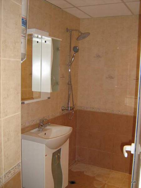

silllveto написа:
Браво майсторе :)

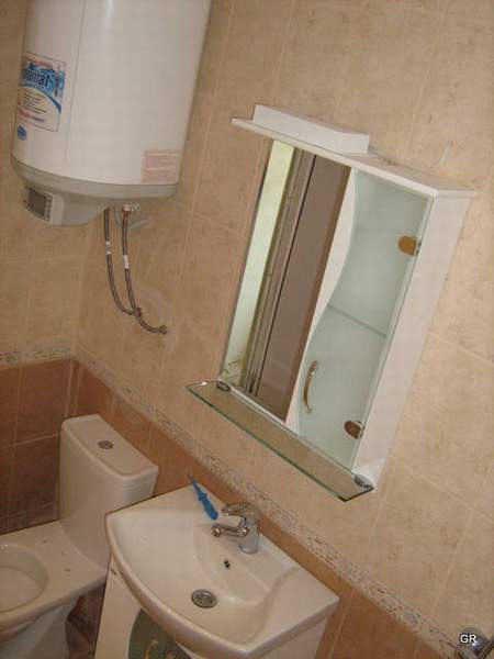

Обаче, шкафа ако не е ПВЦ (а ми прилича на МДФ) не трябва да се облива директно с вода.
И аз това си мислех, че е неудачно при всички случаи: и ПВЦ да е шкафът, така мн повече ще се пръска/цапа при къпане. Принципно аз бих сложила душа от другата страна (или мивката ако той си е там като тук напр. на схемата
или ако си е така - едно параванче (стъкло или пластм) между душа и мивката.
Нщ такова Изображение
или
или
или

Стига глупости бе ... от 2003 г. имам MDF импрегниран ...боядисан и лакиран като хората и не е мръднал а е на 30 см от душа ... :evil:

silllveto – шкафа съм го взел за PVC и не би трябвало да има проблем с водата, но ще се види :)

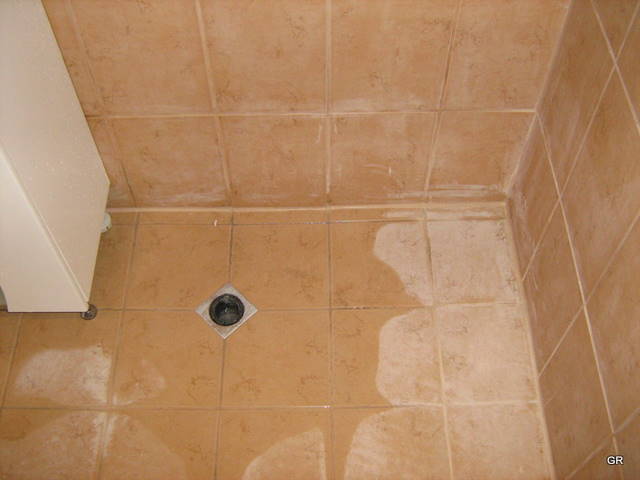

Time2Burn – както се вижда от снимките 26,27,28 – наистина и голяма цапаница, но важен е резултата след почистването, а и снимките съм направил на сутринта, когато отидох и се оказа че цяла нощ съм имал теч от едната тапа на водата и вода е „ходила” по фугите и излизала и точно затова направих и тези снимки – за спомен от голямата цапаница :)

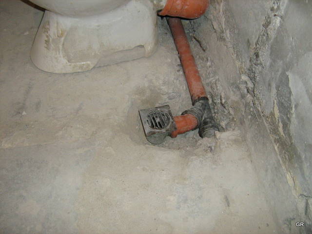

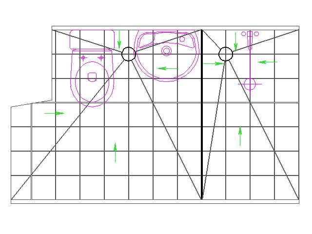

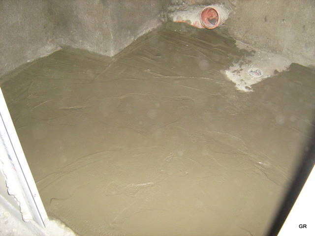

n_a – какво значи пода че е неравен – да, така е наистина, имам 2 сифона и общо 8 наклона
Dundurma – мерси за съвета за бойлера. Все пак ще се въздържа докато даде проблем, или му изтече гаранцията
Теди – пода по диагонал. Така ми се искаше да мога. Само че с 2 сифона и 8-те наклона няма как да стане. Точно затова и съм го направил така и като бонус гледах да съвпадна фугите стени-под (виж снимка 41)

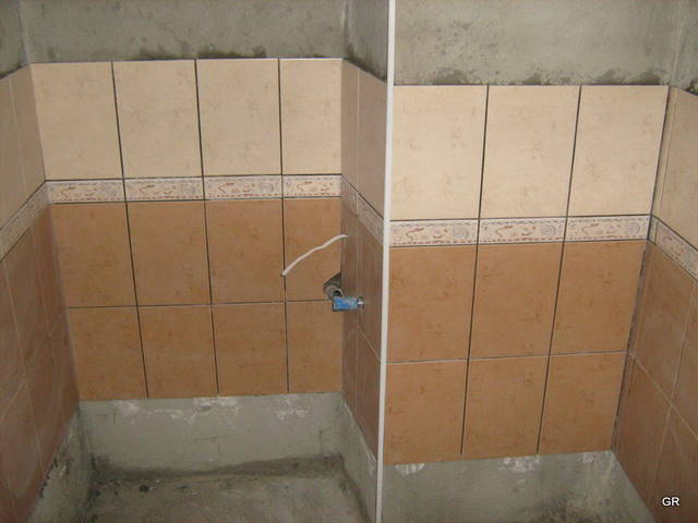

masterval – прав си колега Мерси за инфото за нивела, че цяла седмица го търся :). А за плочките остави,че са с различна големина, ако и орнаментните плочки са по ниски – към 298 мм ами и по друг цвят.
Anin – както писах по горе шкафа си е PVC, но така или иначе аз ще имам параван и няма да се пръска директно. Така , че не ме мислете :)

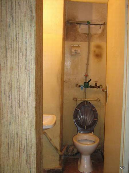

Това бяха 40 снимки от ремонта на първата ми баня. Втората е аналогична на първата и ми е интересно да видя как ще се справя с работата за втори път.
За тези, които не са разбрали, всички процедури по първата баня ги правих за сефте. Сблъсках се с безброй трудности и проблеми, но се надявам да ги изгладя и втората баня да стане по бързо и по качествено.
Очаквайте следващата партида от снимки и по втората баня, като още тези дни ще добавя снимките от ремонта до тук. Интересно ще е да се види, как макар и да са с еднаква форма и размери като първата, тази баня е била WC и перално. Прехахнат зида м/у двете помещения, тя става аналогична на първата, но с врата на другата стена.

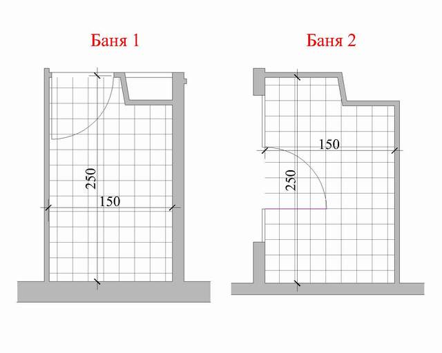

Между другото за тези, на които им е интересно, качвам 2 схеми на двете бани да са се види по ясно за какво говоря (виж снимка N00).

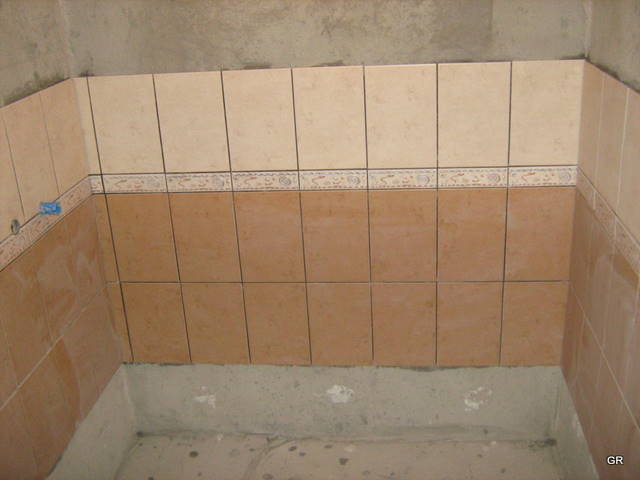

N31 – да се види до колкото съм успял да съвпадна фугите поради невъзможността да получа нужните наклони при 2 сифона и плочки на 45 градуса
N32 и N33 – окончателен вид на баня N1
[/u]
[/size]
сХЕМИ НА ДВЕТЕ БАНИ
БАНЯ НОМЕР 1 - ГОТОВА
Баня 1 - съвпадане на фуги

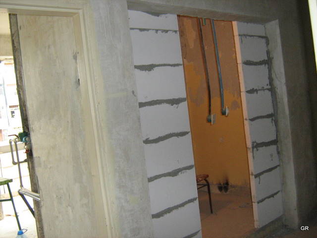

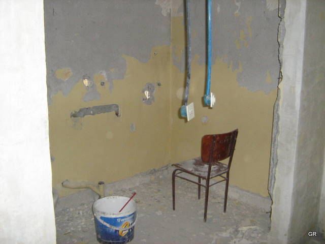

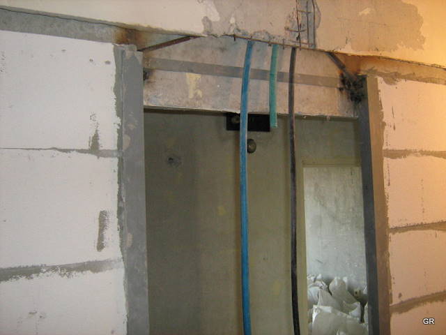

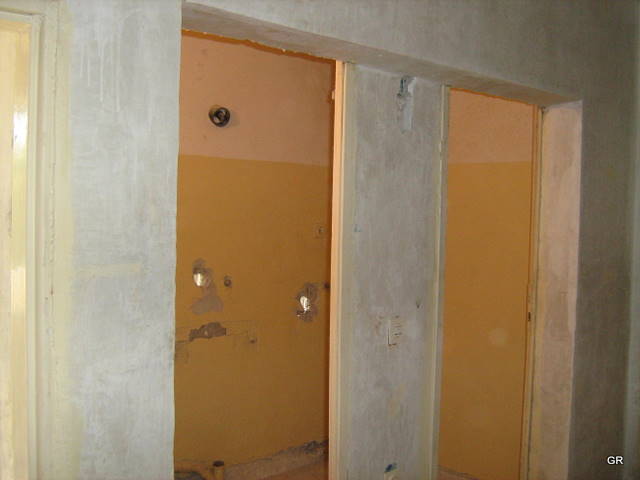

105. Зида, преди да го премахна
104. Още един поглед
103. Премахвам зида м/у двете

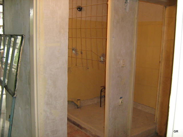

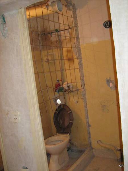

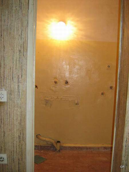

102. Пералното преди ремонта
101. WC преди ремонта

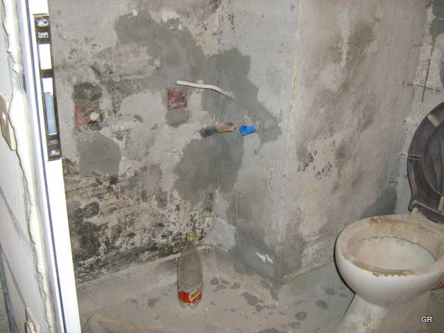

110. Чистене на боя

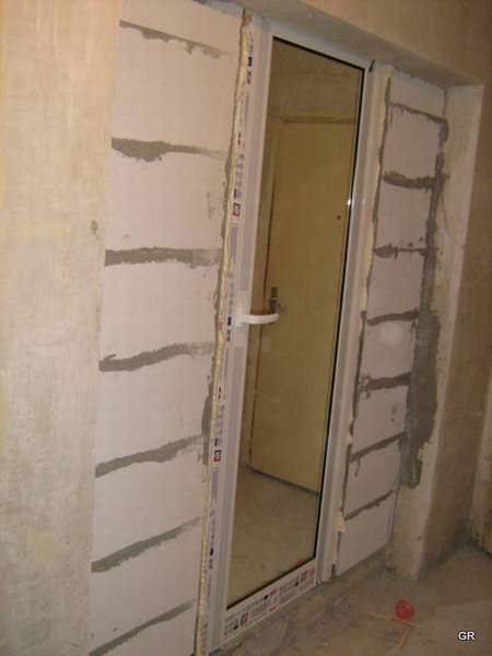

109. Ето и вратата – с огледало
108. Винкели отвътре на помещението за захващане на вратата
107. Зидам с Итонг
106. Няма го вече

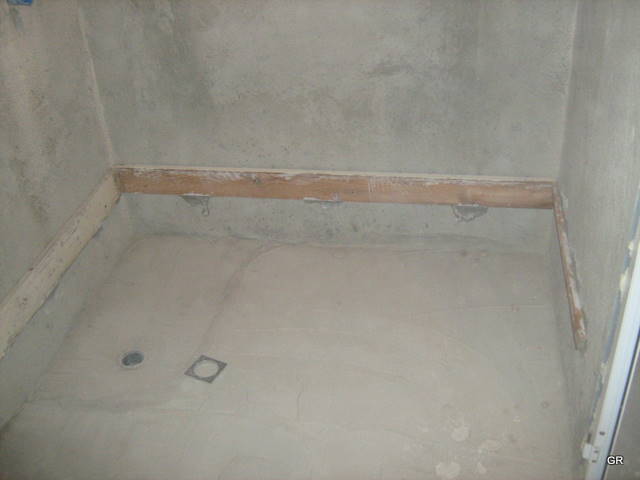

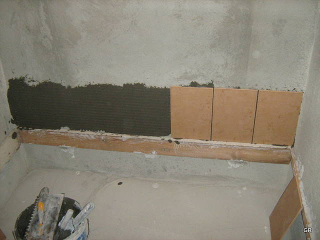

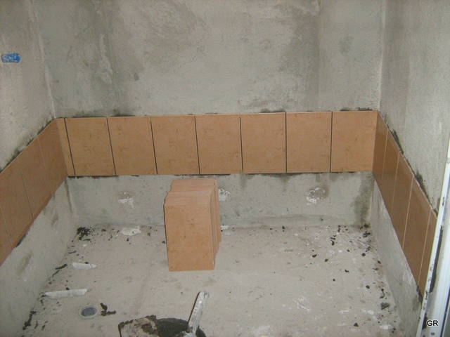

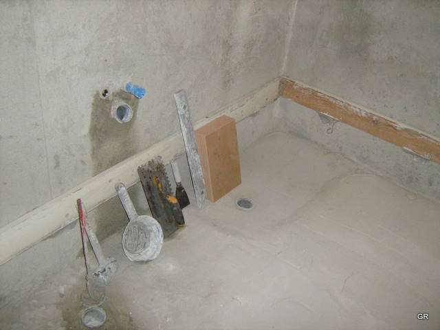

115. Инструментите строени в редица
114. Подготовка за първи (втори) ред на плочките
113. Подравняване под и груба направа на наклони

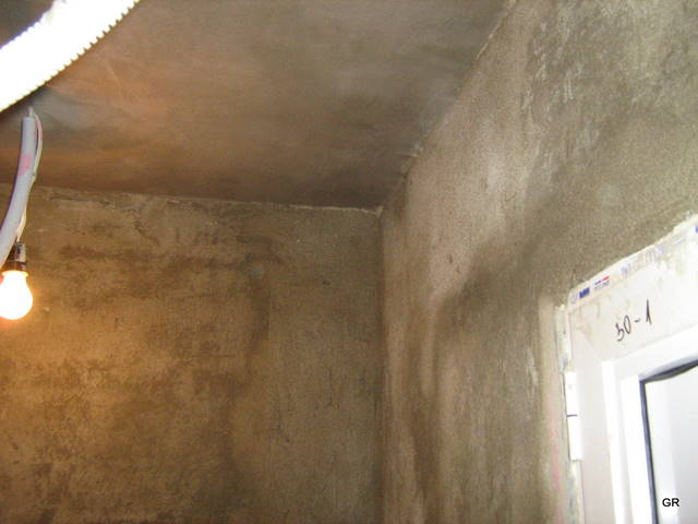

112. Изглаждане на стени и таван
111. Поставяне на точното място на сифона
uckam - напреднал
Баня N2
120. Поглеждам зад гърба си
119. Няколко часа по късно
118. Да, целия първи ред

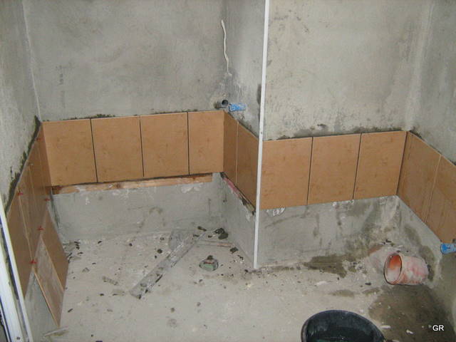

117. Край на първи ред
116. Началото ...

silllveto написа:
Обаче, шкафа ако не е ПВЦ (а ми "прилича на МДФ) не трябва да се облива директно с вода.
uckam написа:
silllveto – шкафа съм го взел за PVC и не би трябвало "да има проблем с водата, но ще се види :)
:down2:
Ще отговоря с този цитат:
svetliopi44 написа:
Да допълня само,че при мен също е MDF и има добра влагоустойчивост,проблем никакъв. :evil:

Аз малко по проекта - не ставаше ли да са отделно WC-то и банята. Сутрин е кошмар когато са общи.

Time2Burn написа:
uckam, купи си мистрия и те приемаме за майстор... чудя ти се как работиш с канчок, ама сигурно с това разполагаш. И защо забиваш сифоните в ъглите на банята? Не е ли по - готино сифоня да ти е на средата?
Не виждам логика да се мъча да слагам разтвор в/у маламашката с мистрия като хората са измислили канчока
А сифоните са си много ОК. какво сначи да са в средата - да се къпя и да стъпвам в/у него ли, и също на мивката- докато си мия ръцете да го затапвам
