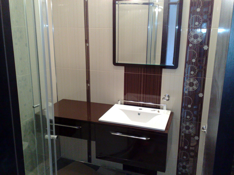

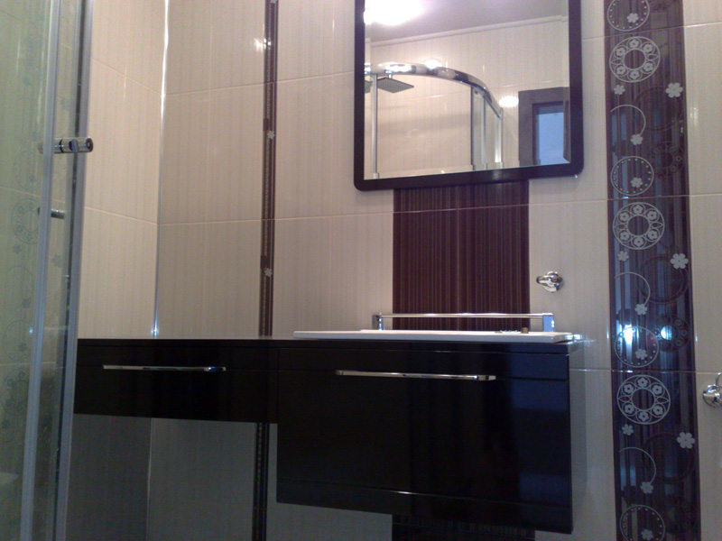

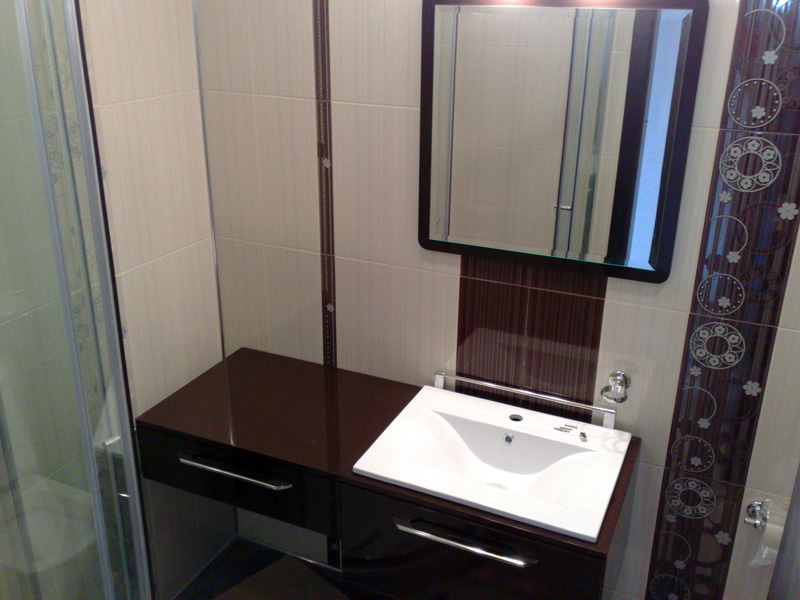

Мина досва време и аз се вслушах в мнението на хората че окачените конструкции са верно по- изчистени и модерни.
Ето защо си направих за моята баня едно шкафче точно в този стил.
Ще се радвам да чуя какво мислите за него, както и за цялата визия на банята.

Не е лошо, но не е и нищо особено. Не ми изглажда симетрично - може би заради ъгъла на снимките - каква е била идеята под лявото чекмедже да има кош или?
Горният плот е по-тънък от завършващия отдолу, страничните също са различни. Шкафа е с напълно правоъгълни форми, а огледалото не е - ъглите му са заоблени.
Отделно - шкафа и огледалото не ми изглеждат центрирани спрямо шарките настената (може би заради ъгъла на снимане). Въобще ми стават прекалено много елементите по тази малка стена. Може би ако шкафа е хванат и започва от кафевите плочки на линиите и върви надясно до ъгъла на стената?
До колкото виждам в ъглите на стените има хромирана лайсна - това, заедно с всички видове верткални плочки, плюс шкафа плюс душкабината идва малко повече като елементи в малката баня.
skartalov - специалист
Симетричен е, и двете вратички са по 650мм, едната е по - голяма защото скрива сифона и т.м.
Огледалото не е центрирано спрямо плочките, а спрямо умивалника долу.

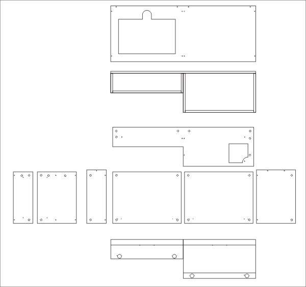

Ако можеш да пуснеш малко снимки (ако имаш) как точно го направи това готино шкафче, ще съм ти много благодарна :)

Ами добре, първо проектирах и начертах всички съставни части на шкафчето, включително монтажни отвори за панти, минификс-ове, дръжки и т.н. както виждаш на картинката.
След това ги изрязах на машинен център от МДФ.
После МДФ-а се грундира, шлайфа и боядисва с полиуретанови бои- гланц. (Конкретния цвят е RAL 8016).
След това го сглобих и го монтирах. :-)
