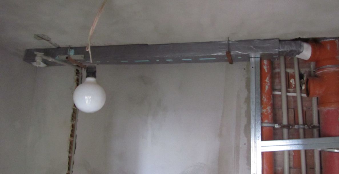

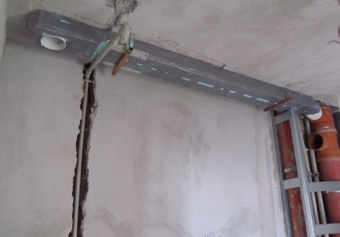

Въздуховода, който сглобих днес:
Изолацията отстрани и отдолу е направена от 2 см фибран, а отгоре е 1 см стиропор. За залепване на своеобразния куфар ползвах строително лепило.
Измерих дебелината на възфуховода-9 см, което ще рече - окачения ми таван трябва минимум да е на 11 см от тавана. Това много ли е?
jekasus - майстор
За тавана съм го написал на 13 страница.
