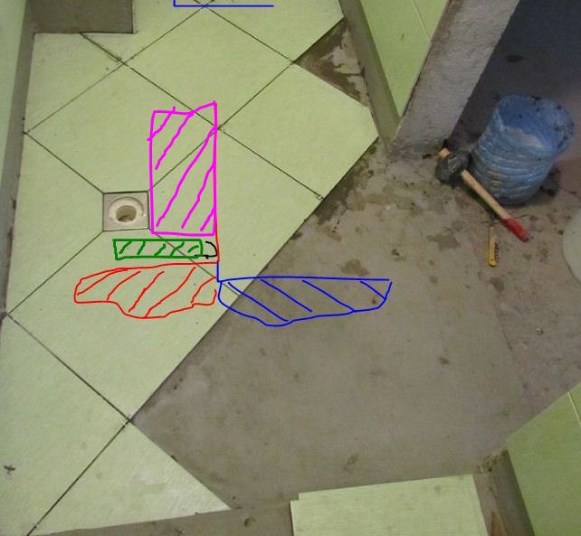

имам един въпрос за прехода между пода на тоалетната и коридора.
Ето това е скицата:
prehod banq koridor.JPG (57.52 KиБ) Видяна 17827 пъти
Денивелацията е 2.5 см (тоалетната е по-висока).Вратата ще се отваря навън (розово) и за да няма теч към коридора (синьо), когато се стича вода по вътрешната страна на вратата (при миене) подовите плочки (зелено) ще минават и под вратата и ще свършват с лайсна какво слагам на външен ъгъл.
На база на това, което сте ми казвали си представям така нещата както са нарисувани на снимката.
Има ли друго по-добро решение все пак денивелацията е малка? Слагат ли се дръги лайсни за такъв случай?

Остана ми 1/3 от пода +кърпежа+обръщането на вратата.
Искам да си довърша пода, но се чудя как ще е най-удачно да направя прехода.

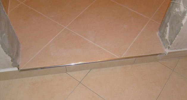

Тук намерих една снимка от работата на Chapara:
prehod banq koridor1.JPG (25.94 KиБ) Видяна 17818 пъти
Там денивелацията е около 5-6 см. А при мен е 2,5. Това решение удачно ли е за моя случай?
Благодаря ти за линка за четката, която се поставя за вратата, но за мен по-голямата питанка е под вратата.

Човече ти си роден фаянсаджия , защо питаш :wink:
miliad - майстор
..Засрамих се от недоглеждането . И все пак: Оная четка няма нищо общо със случая :) .А това изпълнение си е готино,при положение че в коридора плочите са същите като, в тоалетната. Ама не знам кой ще реже парчетата отпред при 2,5см разлика.

Тази баня е много малка и според мен си трябва праг под вратата, като преграда от наводняване. Оная четка няма нищо общо със случая

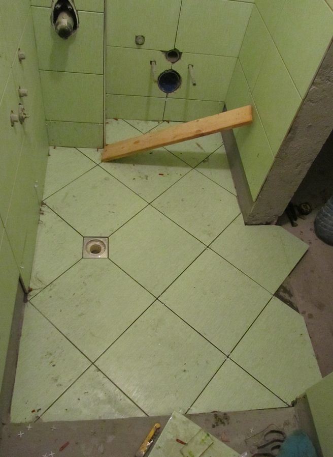

Днес започнах кърпежа и продължих с пода...
За да няма издаденостина-на няколко подови плочки ми се наложи да намалявам дебелината им (със шлайфа) в някои части . Не знам дали това е добра практика, но наклона на замазката съм го пообъркал в някои участъци.
Тани - модератор
По добрата практика СПОРЕД МЕН е да вземеш от замазката , а не от дебелината на плочката :wink: Дано не си прекалил , че стават трошливи. Дано си сложил и плътно лепилото отдолу!
