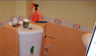

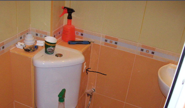

jekasus - майстор
ivanvasilev1970 написа:
Ако трябва да сложа вентилатор, трябва да предвидя още един ключ за автономно пускане на втория вентилатор...
Какво ще ме посъветвате?
Преди години един клиент поиска това ключе до тоалетна чиния.

ivanvasilev1970 - специалист
jekasus написа:
Струва ми се опасно близко ...

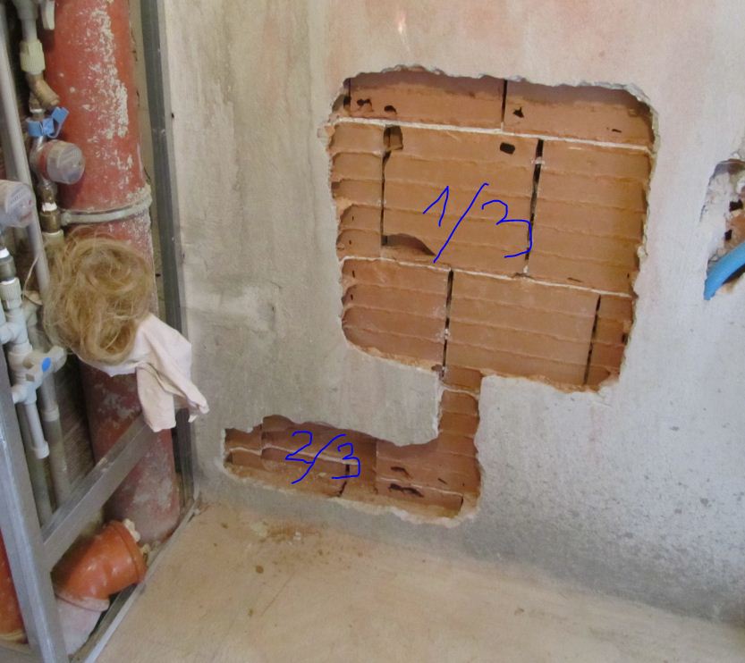

До ви попитам за една простотия дето направих...в стремежа си да направя вграденото казанче прекалено вградено-отнех
малко от стената (тухла 12 см+2х1,5 мазилка):
Оказа се, че не мога да прибера толкова структирата заради крепежните елементи.
Тоова изтъняване на тухлата (2/3 от ширината) в основата на стената фатално ли е?
при положение , че не ми трябва вече това изтъняване-как да го запълня така, че да подсиля стената, ако това е необходимо...
