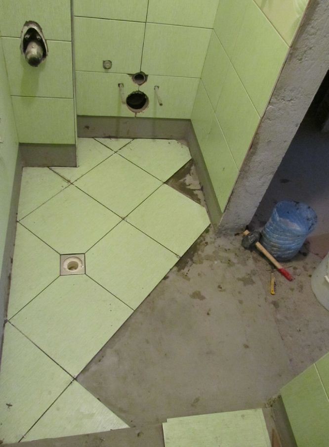

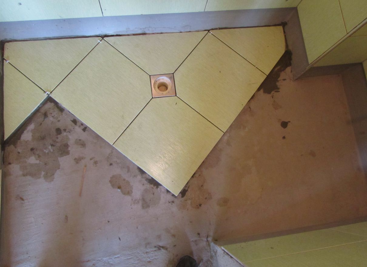

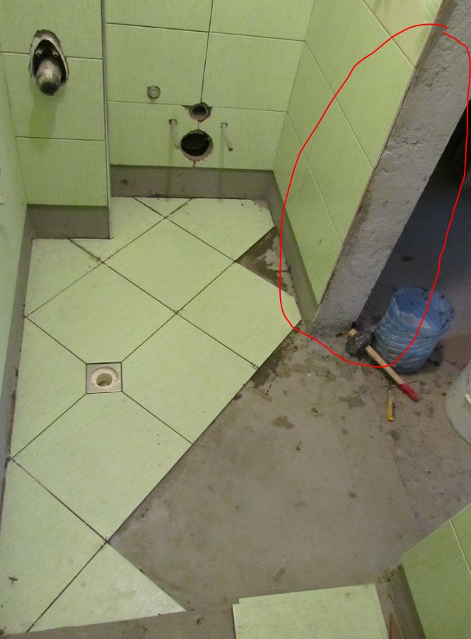

ак определяте точно 45 градуса?4-те ъгълчета на плчоките трябва да ги отрежа според рамката на сифона + 2мм фуга. Някаква тънкост да споделите?
Има 2 начина на редене :) Успоредно на стените и 45 градуса спрямо стените ,отам се определя наклона на замазката ,ако е равна може да си го превърташ до последният момент как ще редиш :)
Кръглият сифон ..... с флекса,метален диск за камък 4 края на 4 плочки + дебелината на фугата м/у плочките,аз по принцип предпочитам квадратните :) там е на прав срез :)
VLADO66 написа:
Нареди ги на сухо да видиш как ще дойдат
+1 за 1ва баня ще ти е по лесно :)

Ето до къде стигнах с пода:
Имам един въпрос за вратата.
Мисля като свърша с пода да направя обръщането на вратата.
Момчето ,което дойде на оглед от фирмата за врати ми каза. че мога първо да направя обръщането с плочки и после те могат да сложат вратата ВЪРХУ плочките.
Дебелината на касата била 4,5 см така че задния края на плочките не било необхдимо да стига докрай. Нито пък да имат естетически вид, защото ще бъдат скрити под касата. Но пък от друга страна съм виждал други врати, където май първо се слага вратата и после се прави обръщането. Така плочките стигат точно до касата на вртата... не знам кой вариант е по добър.Дайте ми съвет.
VLADO66 - майстор
Първо касата и след това плочките смятам че е по-удачния вариант.
miliad - майстор
Вероятно касата му е с декоративен перваз от страни, ма това трябваше да ти го каже/или пък ти не си слушал добре/. В този случай вратата се слага на готови стени, ама те трябва да са добре отвесирани и ако има декоративен фриз, който надстърча пред плочките е добре да се сложи впоследствие.
