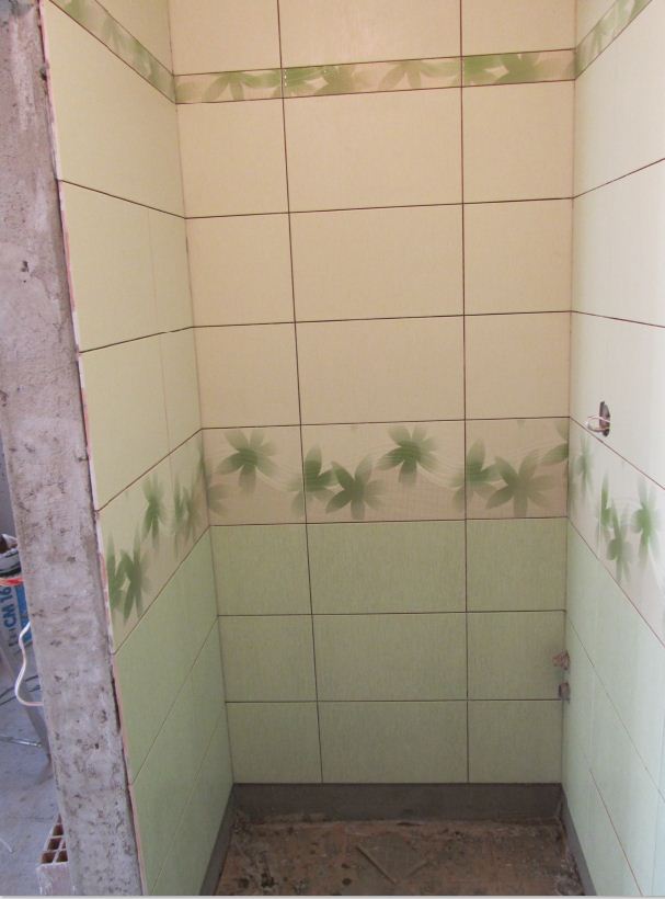

огато стигнах до тази част премислих двата варианта:
1. Да залепя първо вертикалните плочки и после да ги застъпя с хоризонталните...да така наистина среза няма да се вижда, но няма да имам структурата на керемидата. Все си представях как жена ми ще плиска вода по плочките като ще ги мие..
2. Да залепя първо хоризонталните плочки и после вертикалните да стъпят отгоре ...да така наистина среза ще се вижда, но ще имам структурата на керемидата и водата ще се оттече по-безопасно..
Както забеляза избрах 2. е може би доводите ми за това не са толкова силни...при добро фугиране и вариант 1 може би е надежден...все пак нямаме хидростатично налягане...Ще имам това в предвид за в бъдеще.

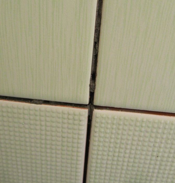

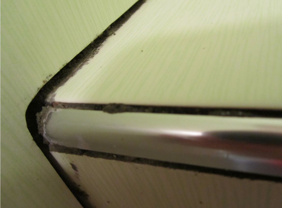

Докато чистех днес плочките се натъкнах на достъчен брой участъци като този:
и този:
Доколкото знам трябва с тясна шпакла да изчъгъртам лепилото...там където то е ЦМ16 бая зор ще видя май...
Та за това изчъгъртване има ли някакъв лек. Предполагам , че ако не го правя внимателно-може да надера ъгъла на плочката???
Необходимо ли е идеалното премахване на лепилото от фугата в цялата дълбочина или е достатъчно само горните 2-3 мм?
Като стана въпрос за фуга - мисля да избера бялата фугираща смес за Церезит...те имат и зеленикава , но четох някъде , че когато фугата се откроявала -стояло по-добре. Какво ще кажете. Логично е цвета на фугата на пода да е същия като на стените. Има ли някакви особености при избора на цвят за фугата които трябва да отчета преди избора си?

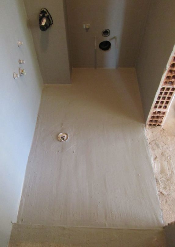

Ще трябва да се захващам с пода...Ето как изглеждаше той преди да налепя плочките по стените:
Ще ги лепя по диагонал с Ceresit CM16. Знам, че трябва да почна с 4-те плочки около сифона.Има ли някакво правило как точно да определя диагонала, по който да плъзна плочките?Тя рамката на сифона си се върти и мога да я поставя както си искам, но все пак...как определяте точно 45 градуса?4-те ъгълчета на плчоките трябва да ги отрежа според рамката на сифона + 2мм фуга. Някаква тънкост да споделите?
