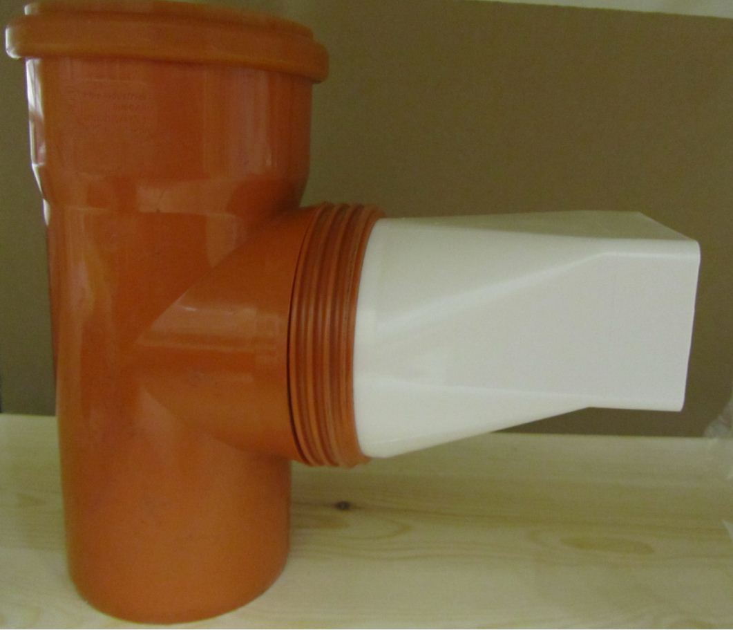

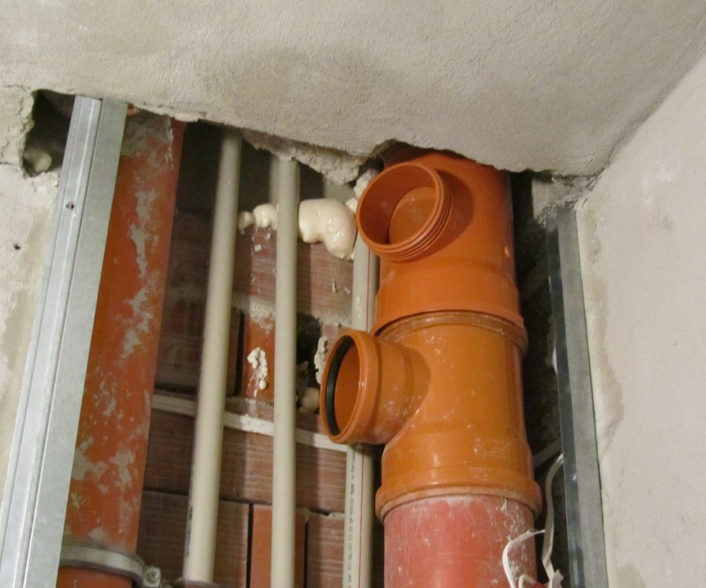

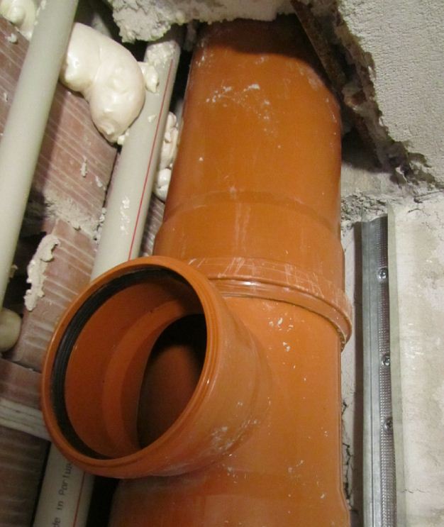

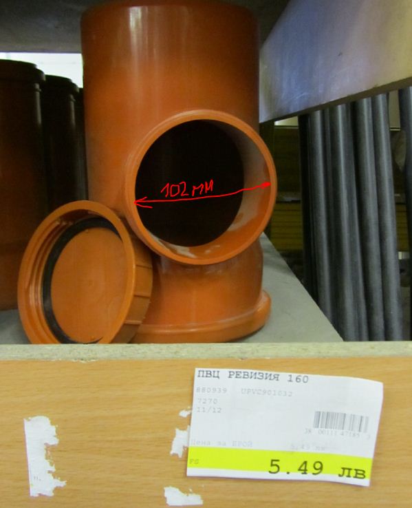

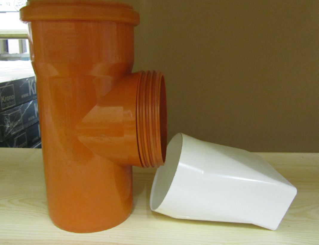

Здравейте, тази сутрин се поразходих в околните магазини.
Само в един намерих Ф160хф110.
Но е ревизия, т.е. с резба и вътрешно ф102мм:
Щях да го подмина но се присетих, че прехода кръгло-плоско сечение също е малко над 100 мм.
Ето ги двата елемента:
Сглобих ги-паснаха идеално-без почти никакъв луфт:

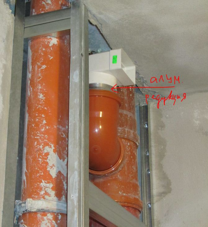

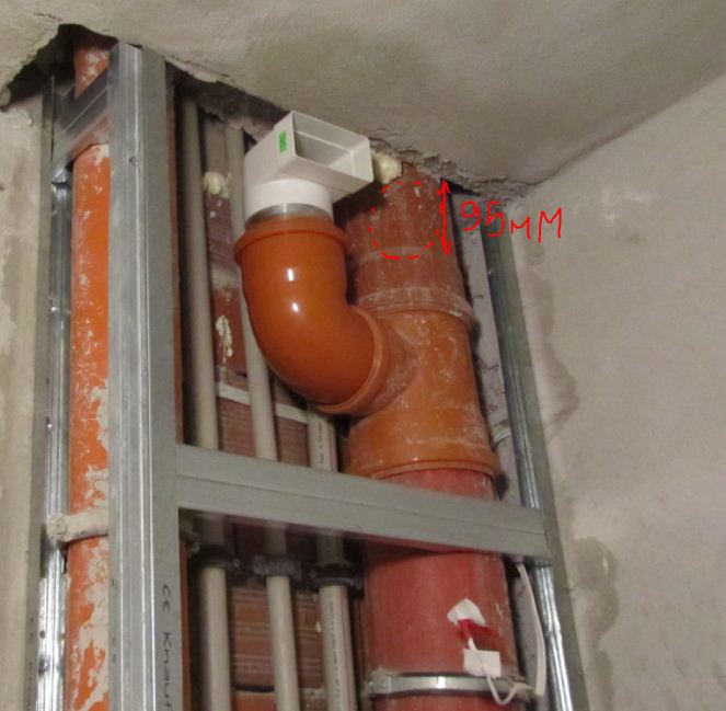

Въпроса е дали този тройник е за предпочитане пред другия, който е с гумено ъплътнение на
110-ката и за който ще трябва да ползвам алуминиева редукция 110-->100. Ето я тука на старата сглобка с 90 градусовото коляно, която ще разглобя:

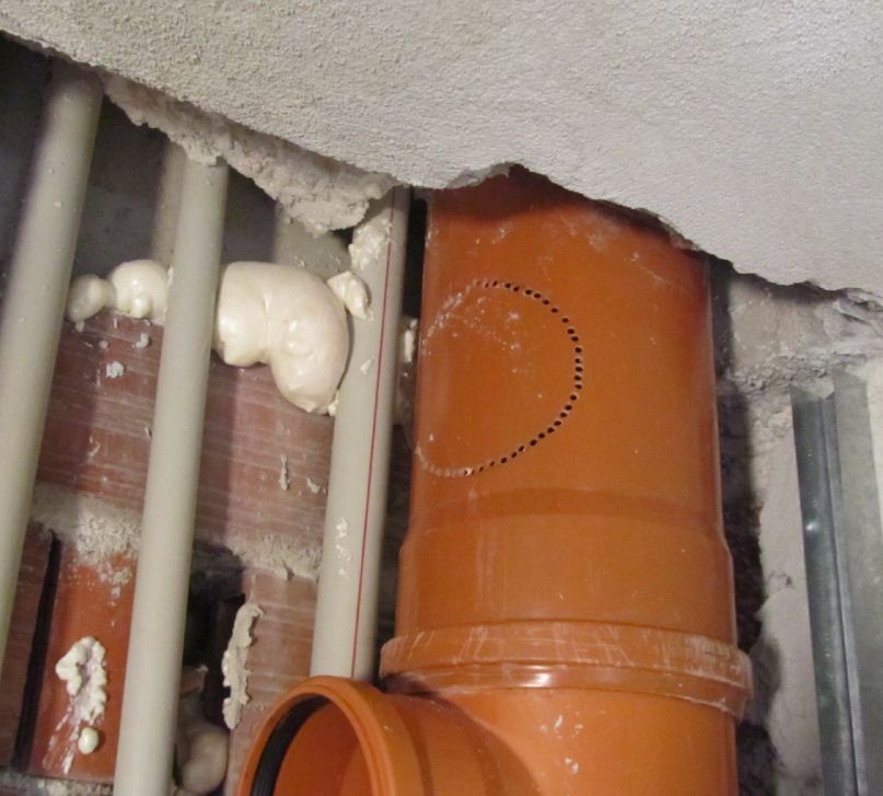

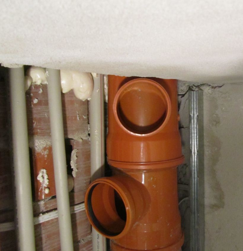

Имам нужда и от съвета ви за новия отвор, който ще напрявя във въздуховода.
Разстоянбието от тавана до началото на фабричното разширение е по-малко от 110 мм, което ще рече-отвора трябва да засегне фабричното разширение-където тръбния слой става х2:
Предполагам така половинката, която ще наложа челно отгоре няма да пасне много добре?
Какво мислите? Друг вариант е с перфоратора малко да отнема от тавана за да мога да кача отвора нагоре, а после като слагам прехода кръгло-правоъгълно сечение ще го сложа така че нивото на плоския въздуховод да падне под тавана

Щом ревизията пасва ползвай я.Може да я подкъсиш отгоре и отдолу до 2-3 см. от разклонението.

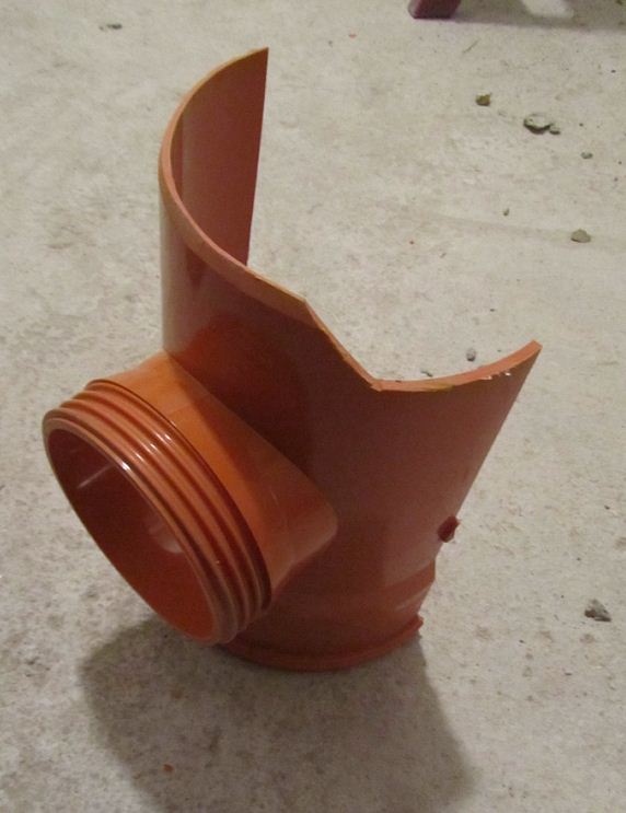

Ето какво се получи:
"Челникът":
Мястото:
Сглобката:
Сега трябва да си купя ето този преход.
Да преценя точно как да завъртя чекника и да го лепя със Сикафлекс.

Идеално стана.
Лепи смело.

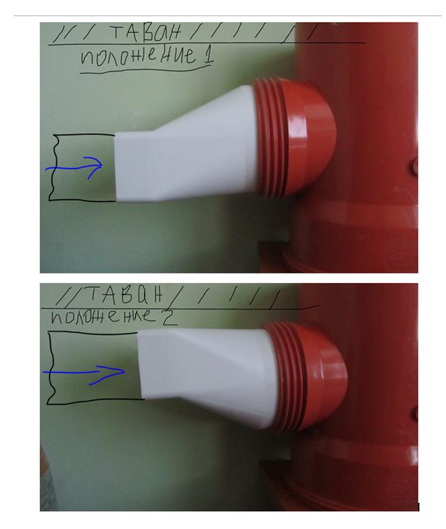

Днес тъкмо щях да започна с лепенето на "челника", ама ей го на...Отново се замислих...
Как да монтирам прехода положение 1 или 2?
От една страна целя плоския въздуховод да върви колкото се може по близко до тавана (положение 2), ама от друга страна ми се струва, че логично изглежда по правилно да е положение 1. Чапара бе споменал за въздушен градиент преди няколко поста и ме шубе ако се спра на положение 2, че миризмите ще идват при мен. Хоризонталния участък от прехода до вентилатора колко да е хоризонтален?
chapara - майстор
С лек наклон към вертикалата :wink:

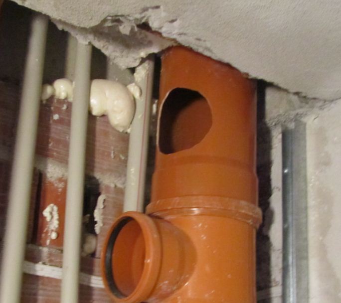

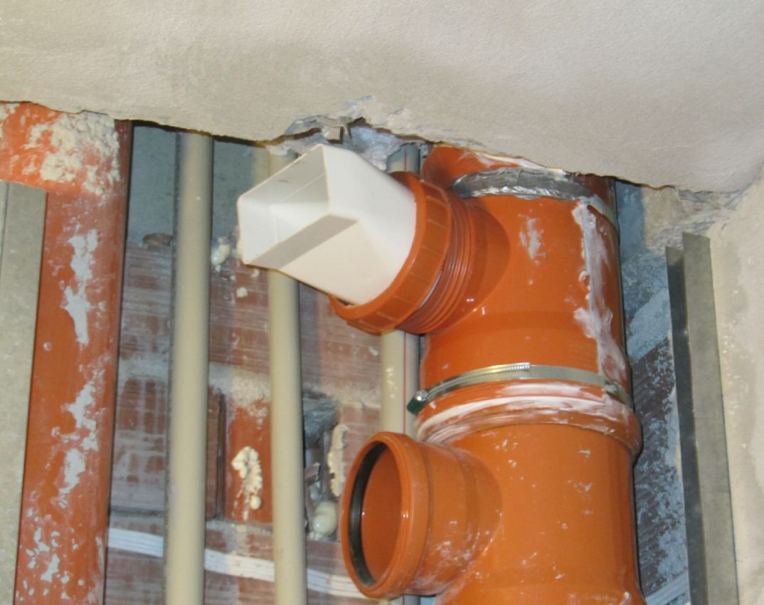

Изрязване на кръглия отвор:
Залепване и стягане на пръстените:

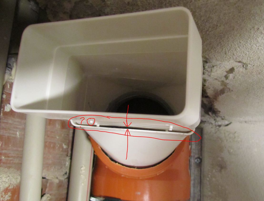

Имам питане за връзката между отделните елементи на въздуховода. Слага ли се нещо (санитарен силикон, сикафлекс)
Ето на тази снимка се вижда какъв луфт има между универсалното коляно и прехода кръгло-плоско зад него. Тези пъпки (оградил съм една) служат за
за ограничават влизането на коляното във фитинга ли?
Как ги свързвате?
VLADO66 - майстор
Лепни ги с каквото имаш,но първо си ги разкрой и ги нареди 'на сухо',пъпките са за ограничаване.
chapara - майстор
Лично Аз бих продължил със "Сика"та, виж и цената на къде отива
http://www.gsstroimarket.bg/view/9612.html
:cool: :wink:
Може на сглобките да фиксираш с "копчета"

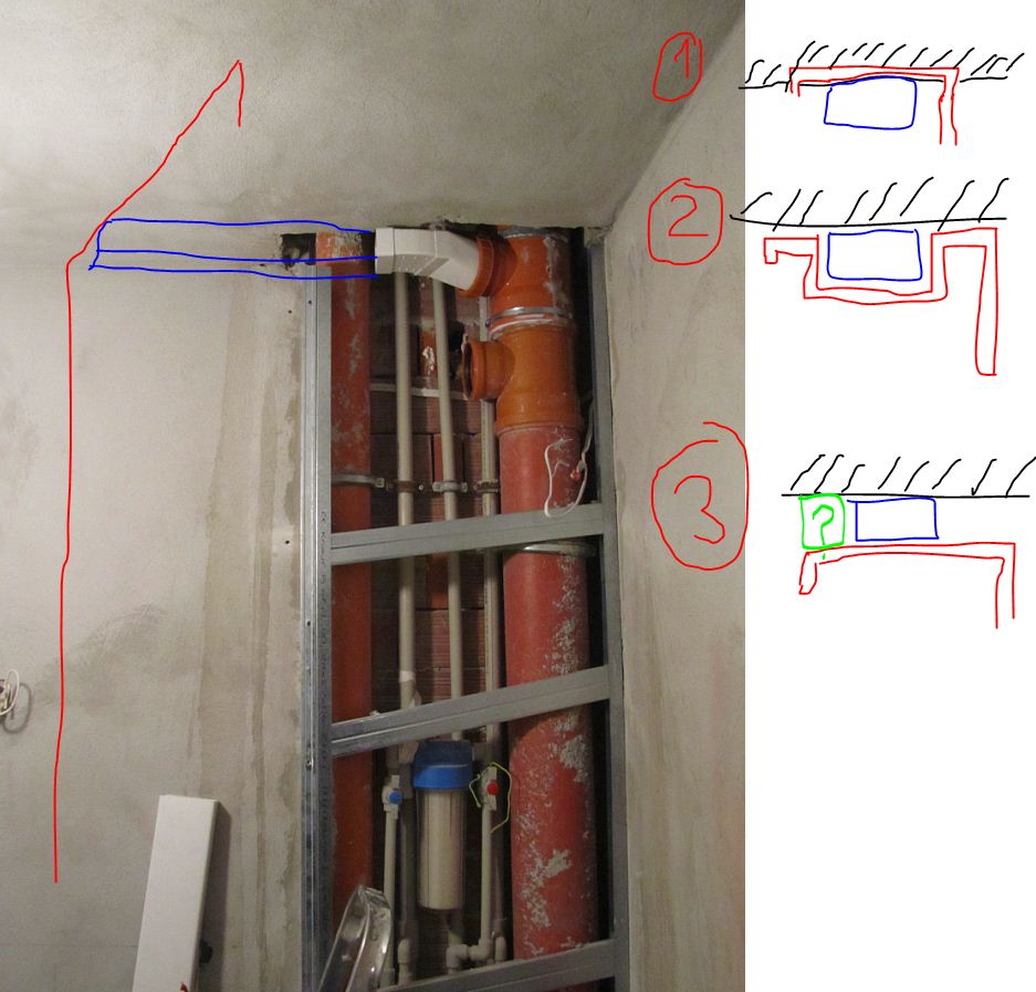

Имам една дилема. Размисляйки върху продължението на въздуховода видях един "конфликт" между него и пп тръба за смесената вода от душ-смесителя.
Нямам го на снимка, но мога да ви го обясня: Та смесителя е вграден, пп тръба за смесената вода е вкопана в стената, изкачва се нагоре и като стигне до тавана -пълзи по него.
Въпроса е , че за да спазя наклона на въздуховода да е към магистралния въздуховод (за да се оттича конденза) плоския въздуховод трябва да е почти прилепнал към тавана в частта където ще се кръстоса в пп тръба нас смесителя (която пълзи по тавана).
Ето една малка драсканица с варианти за решаване, които ми се въртят в главата:
Вариант 1 изисква къртене в тавана
Вариант 2-трябва да си поиграя с поялника, а и ще има доста чупки точно преди душа не знам дали това е проблем.
Вариант 3-виси въпроса, как ще фиксирам пп коляно с резба (на което ще завинта удължителя, за който ще бъде захваната питата).Нали трябва да има стабилност? Някаво трупче да сложа и с някои по дълги видии за тавана да направя захващането... :?
