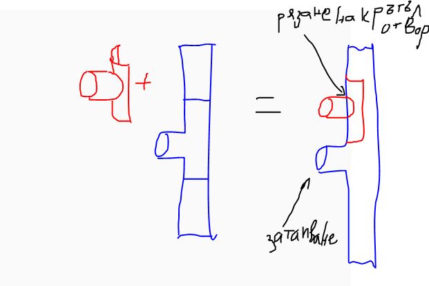

Взимаш един тройник 160/100,режеш ивица по дължина срещу разклонението така че да може да го сложиш челно на въздуховода.Пробиваш кръгла дупка,намазваш обилно около нея с Сикафлекс и вкарваш тетката,като внимаваш да нацелиш отвора.
ivanvasilev1970 - специалист
VLADO66 написа:
Владо, нещо такова ли имаш в предвид?

Сикафлекс ли е най подходящия силикон за залепване?
И дали няма да е по-добре първо да се залепи парчето и после да се отреже отвора?
VLADO66 - майстор
С сиката е най-добре.Налагаш тройника на тръбата,бъркаш в стотицата с един фулмастер и очертаваш отвора,вадиш трйника и с зеге и(или) бормашина правиш отвора.Мажеш сиката.шлюпваш тройника може да стегнеш със скоби.
Владо,
Благодаря за идеята. За такава скоба ли говориш?
