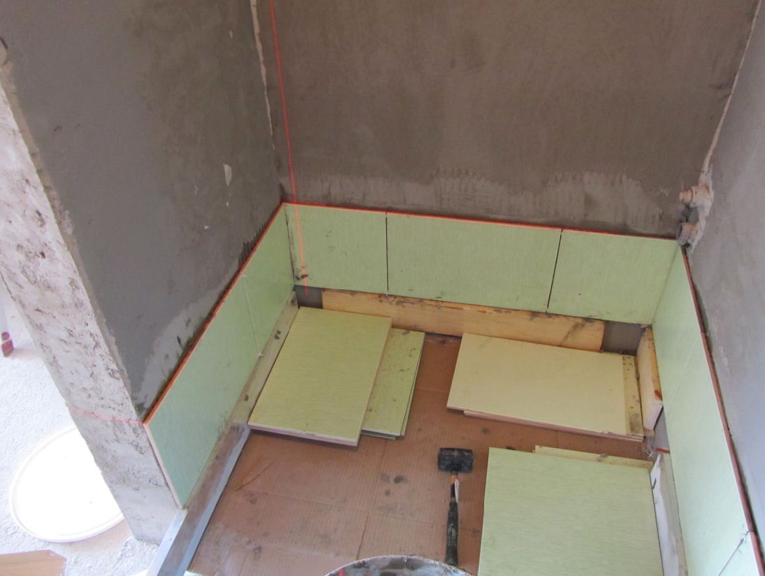

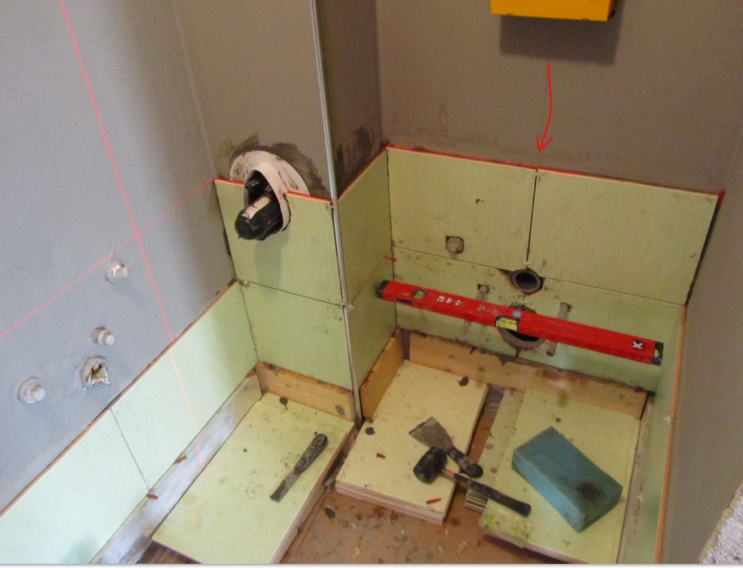

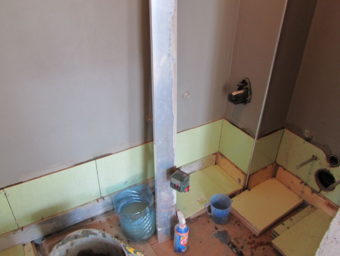

Ето до къде стигнах:
Там, където съм показал фугата със стрелка- се принудих да направя леко разминаване за да оправя втприя ред. Нещо около тези рязаници сум поразминал бещата на първия ред...
Производителя дава 2 часа време за работа със разтвора. След тези 2 часа, ако на разтвора се добави малко вода и после се разбърка-той отново придобива същата консистенция. Дали този престоял разтвор и доразбъркан с вода има същите качества като прясно забъркания? Днес на обяд ми остана малко разтвор, следобяд го разбърках с вода...ама после го хвърлих щото не бях сигурен дали ще лепи като хората...
