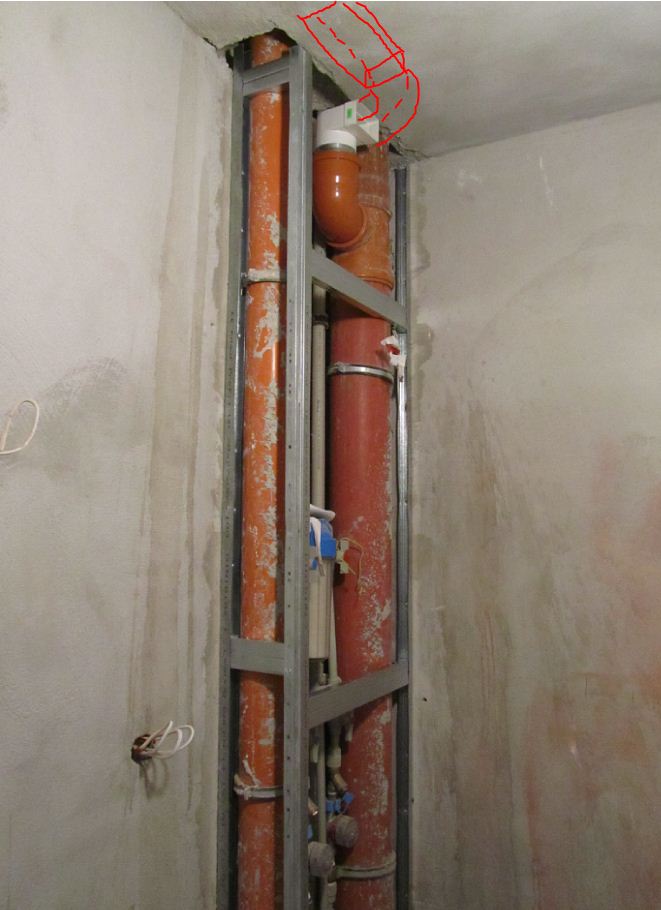

Днес сложих "скелета" на куфара и поработих малко върху въздуховода.
Хвана ме яд, че няма да мога да избегна завоя нарисуван с червено.
Мислех си че Ф110-ката за мръсния канал няма да ми попречи...ама ей го на.

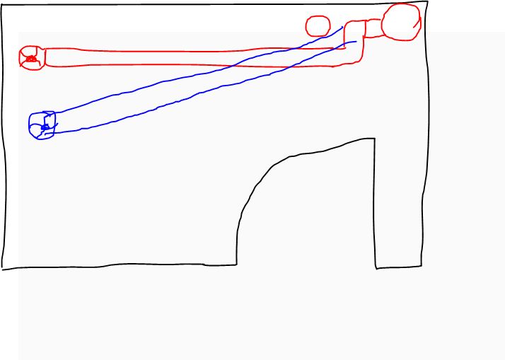

Има един друг вариант без този завой-но тогава вентилатора няма да се падне в срещуположния ъгъл на вратата (червения вариант , а малко встрани (синия вариант).
Като се има в предвид, че вентилатора ще е с дебит около 95 м3/h, а помещението е 2.3х1.8х2.6=11 м3-мислите ли че тези завои в червения вариант ще са проблем?

jekasus - майстор
Потърси такова коляно - http://www.moby-bg.com/product/77/82810 ... lyano.html

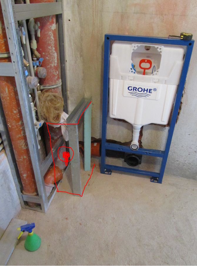

Ето и една картинка, на която съм се опитал да покажа стъпалото, което да скрие тръбата идваща от таолетната.
Челно на това стъпало ще монтирам смесителя за бидето.Стъпката ще е 20 см, т.е. точно колкото една плочка...
Нещо да ви идва като проблем на прима виста?
jekasus - майстор
Първо затваряш големия "куфар", после затваряш WC-структура и тогава вече изграждаш малкия "куфар"- картона и профили едновременно. И не го прави така висок и смесителя ще го сложиш над него, да гледа към тоалетна, по-удобно ще е за ползването.

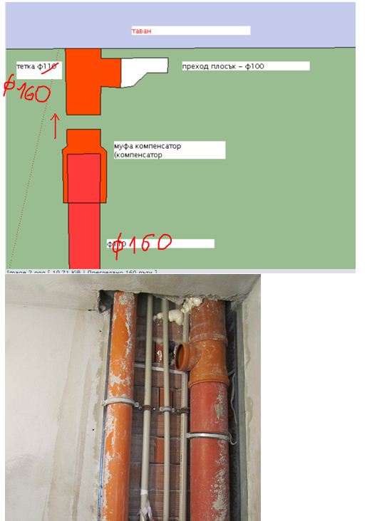

Да дьрасна от Палма де Майорка, че не ме сдържа с това изпълнение на въздуховода
, бях споменал, че трябва да се преработи тръбата на въздуховода, ама си остана м/у редовете.Въздуховода трябва да има възходяща градация. Сега кой как пръдне, всичко при теб ще влиза, защото възходящо е към твоята баня. Няма значение какви клапи ще слагаш :shock: :-D

Jekasus драсна една схема на евентуалната преработката и честно казано ми се видя трудна за изпълнение. Нека помисля на глас:
Ето я схемата:
Излиза, че трябва да отрежа въздуховода над тетката-това добре ще го направя с флекса.
После мога да използвам тетката и да я вдигна на необходимата височина-
и тук проблем номер 1- как ще я вкарам във магистралния въздиховод като го няма фабричното разширение?
Аз не разполагам с пистолет за горещ въздух
После ми се привижда проблем номер 2 -поставянето на муфата компенсатор...как ще я надяна-ще има ли място? Каква трябва да е последователността на монтиране на елементите? Може би първо муфата компенсатор-касимално надолу, после тетката и после вдикам нагоре компенсатора за да влесе в тетката...
Обадих се баухаус-нямат коменсатор ф160. Имали парче тръба с дължина 50 см-цена 40 лева? :?
Искам пак да прокоментираме варианта с затапване на тетката и изрязване на отвор директно във въздуховода.
Все трябва да има вариант за "умно срязване" вкарване на тръбата и уплутянване с някакъв силикон?
