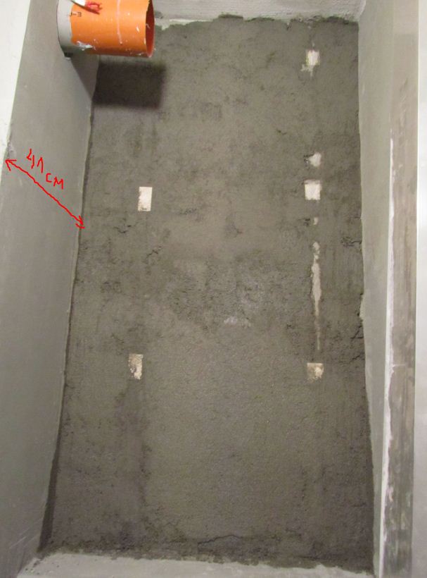

Продължавам напред.
Относно повдигането на нивото на едната стена над структурата-ето какво се получи:
Май е станало по-дебело отколкото трябваше? Сега имам 1 см...0.8 см за плочката и 0.2 см за лепило. При гребен 8-ца-като се притисне плочката предполагам дебелината на лепилния слой е 4-5 мм? Как да го направя?

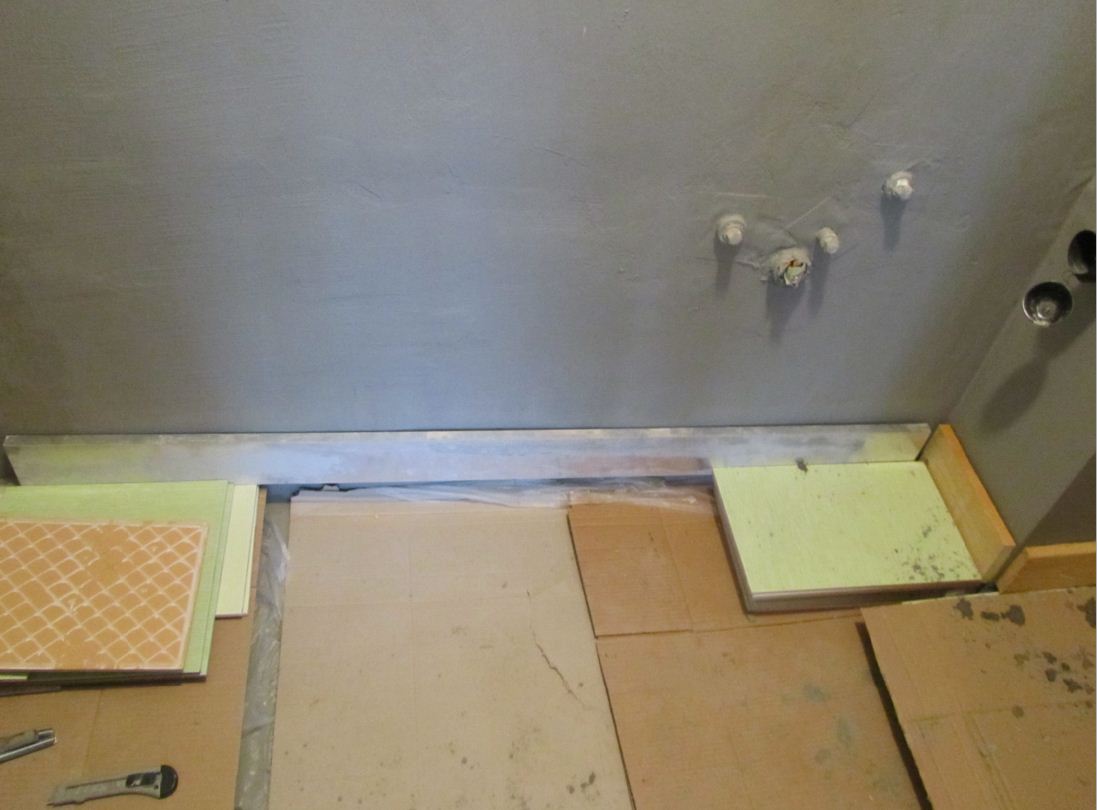

А това е подготовката за първия ред над кърпежа. Взаимствах идеята на Chapara:
Мерих стените-добре са отвесирани, но на едната стена, долу горе по средата има ""хлътнал корем" около 4 мм. Е това предполагам е по-добре отколкото да има изпъкналост?
Разумно ли да започна от първия цял ред с двоен гребен за по-голяма гъвкавост, ако евентуално срещна изпъкнатина?
