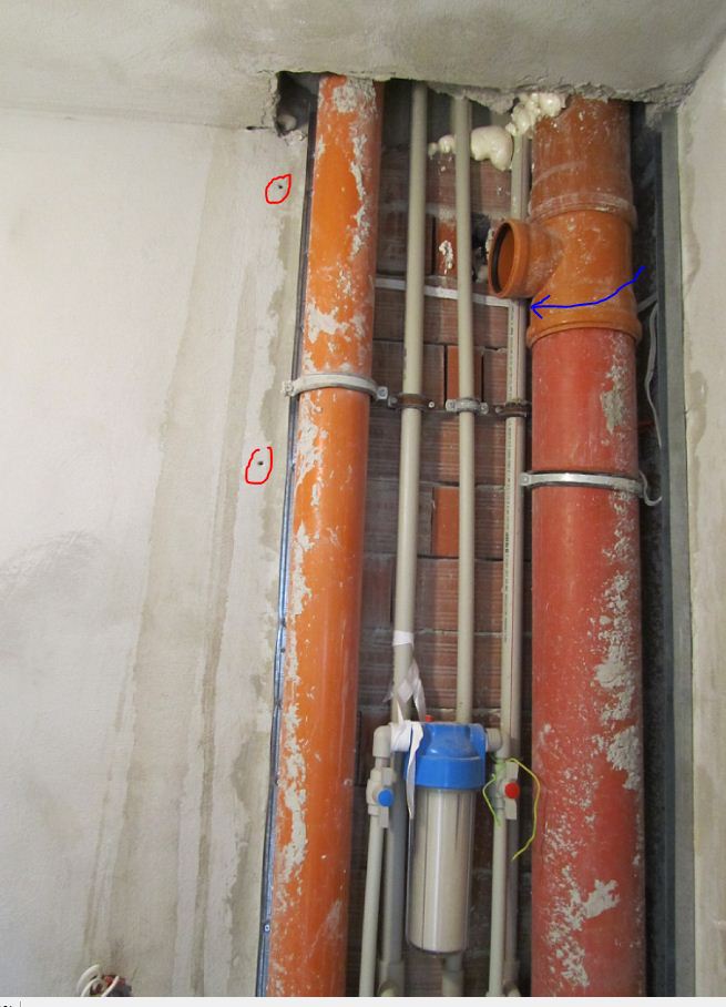

Завъртях тетката за въздуховода. Стана малко трудно. Но напръсках с малко сапунена вода и се завъртя.
Захванах и профилите за стената. За да стане по здраво ползвах дюбели 8х80.
С червено оградих мястото на старите дюбели. Скъсих куфара с 5 см. Сега вместо мивка 75 см ще мога да сложа 80 см.

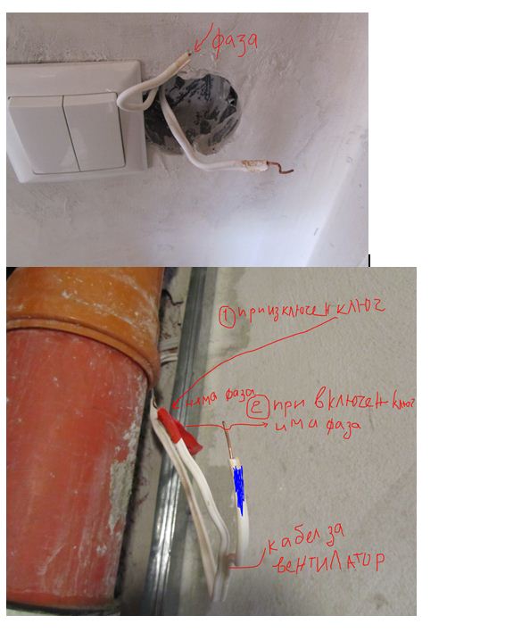

В предните постове стана въпрос за вентилатора и за пускането на постоянна фаза.
Честно казано не исках да разпитвам преди да изясня какво е положението при мен. А то е:
Ключ за вентилатора:
Та изглежда, че аз нямам постоянна фаза.
А много искам да сложа вентилатор с датчик за влага, таймер и т. нат.
Означава ли че за да работят тези датчици-вентилатора трябва да е свързан с постоянна фаза, а не стакава, която да се прекъсва от ключа?
Да допусмем, че домъкна отнякъде постоянна фаза (откъде ли ще е най удачно?)
проводника оцветен в синьо означава ли че е нула? Мога ли да я ползвам с тази фаза, която ще докарам отнейде?
А какво ще стане с фазата прекъсвана в ключа? Как ще се пуска спира вентилатора?
jekasus - майстор
Над този ключ, малко над вратата трябва да имаш разпределителна кутия за осветление. оттам взимаш постоянна фаза. С този ключ пускаш и изключваш вентилатора принудително, останалото го правят датчици.

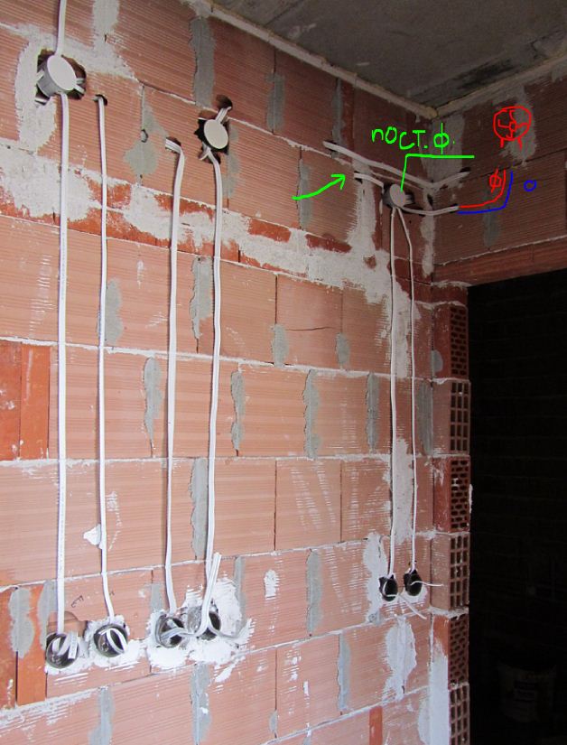

ivanvasilev1970 - специалист
jekasus написа:
Ето я разпределителната кутия:
С зелена стрелка съм показал "захранващия" разпределителната кутия кабел. От тази кутия ще опъна един кабел с постоянна фаза до вентилатора.
Този кабел ще бъде трети. в момента има една нула (синьо) и една фаза (червено), която се прекъсва от ключа.
Как ще стане свързването на вентилатора с тези три кабела?

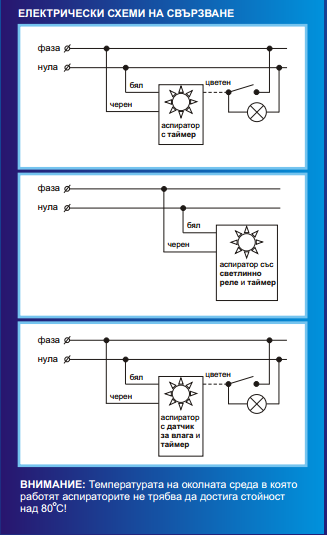

jekasus - майстор
Всеки вентилатор си има схема за свързване в упътване.
Правилно си разбрал откъде да вземеш постоянна фаза.
Черен - постоянна фаза.
Бял -нула.
Цветен - фаза прекъсната с ключ.
Ясно. Благодаря.

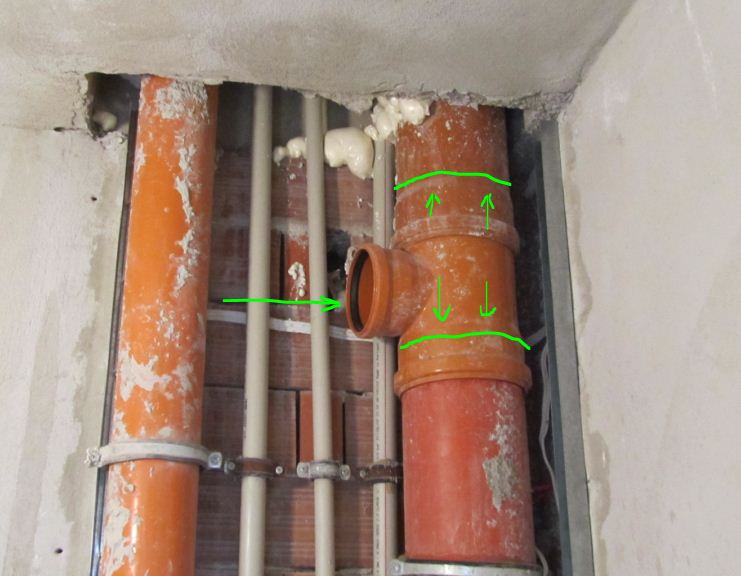

Чудя се с какво да уплътня свръзката на тетката с въздуховода?
Сега имам възможност да си пухна въката през отвора и да наклепам вутре някакъв силикон...
Сикафлекс ще стане ли?
kiroslavov - специалист
Аз бих сложил санитарен силикон, той ще уплътни, а ако някога ти се наложи да я разместваш ще можеш да го махнеш - Сиката така ще го залепи че няма махане после.
jekasus - майстор
Интересно как ще бръкнеш навсякъде или ръката ти като на слон хобота :-D
Аз лично нищо няма да правя, едно о-пръстена ще свърши работа(ако е там, понякога имат навик за по-лесно да го махат) или ще текне от комшията отгоре. Не знам за Софийско, но при нас такива проблеми с конденза не съм срещал.
