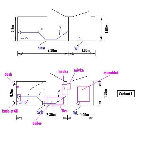

Нещата никак не са розови. Поизбистрих почти всичко при обзавеждането на банята и тоалетната - моноблок, мивки, батерии, шкафове.... Но се получава един голям проблем, а именно бойлера. Хич не му е мястото в банята. Ако сложа горно шкафче с чекмеджета и огледало на цялата площ няма да може да се отваря заради бойлера. Ако пък е само огледало голяма част от него ще бъде закрита от бойлера. Днес погледнах габаритите на хоризонталните бойлери.
Бойлер 50 л - 76см/38,5см диаметър
Бойлер 80л - 78см/ 45 см диаметър
Банята е широка 88см. Ясно е, че ще е 50л.
Чудя се какво да правя. Дали да не счупя няколко плочки и да преместя изходите/бойлера в тоалетната. Да го променя на вертикален, над моноблока....Или пък да го преместя зад голямата стена където ще е кухнята. Ама там - печка, мивка, пералня, хладилник ...евентуално миална. Е... мамата. Или пък проточен..
П.П. Смесителите ще са стоящи. Изходите за водата са по-ниско.
prascho - майстор
Този бойлер как ми решава проблема :)?

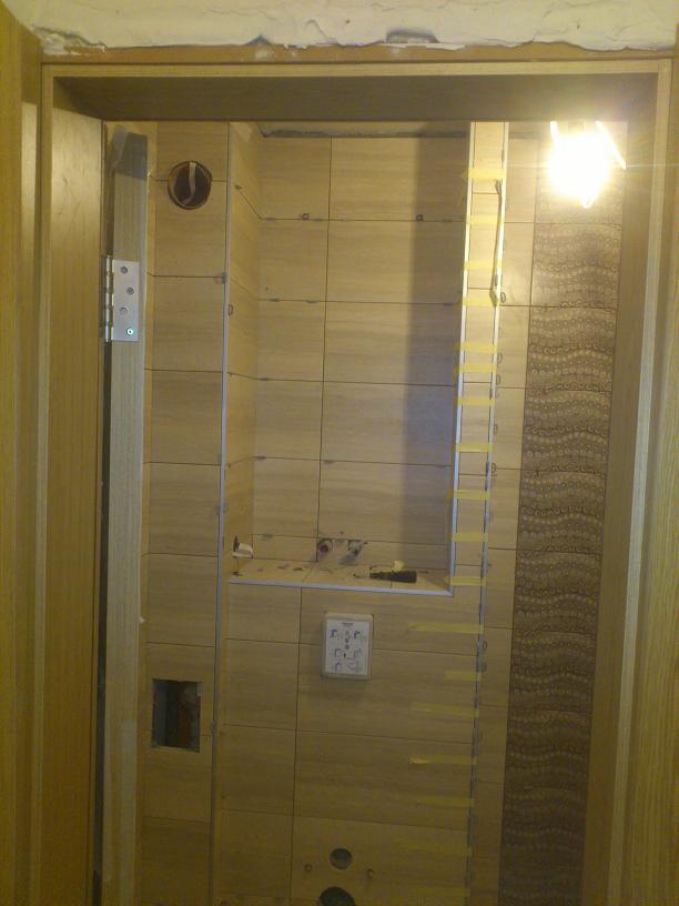

В тоалетната височината е 210мм. Короната е 76мм. Ако преместя хоризонталния бойлер в тоалетната над моноблока, ще се получи височина от 1,7м. Висок човек ще си блъска главата. Втори вариант е да изместя моноблока към стената и до него да бъде поставен вертикален бойлер.
В банята не е добре нали? Може да видите чертежа от първа страница...

Трябваше да погледнеш размерите на бойлера - дълбок е 27 см.
В тази малка баня наистина не е хубаво да имаш бойлер, просто заема излишно място. В тоалетна можеш да го закачиш над тоалетна чиния, и така е неизползваемо там място, освен да си сложиш някакво шкафче и етажерка за вестници и списания :-D

И бойлера на Джеки Изображение е доста добър, като при тази дълбочина няма да пречи над моноблока. :roll: То казанчето на моноблока е почти толкова дълбоко.

Да така е...ама нещо с бойлера този път се усрах. Иначе останалите неща са ок. Този бойлер къде е произведен? Видях, че Аристон се произвежда и в Италия и в Китай. Иначе от сутринта си мисля и аз за този бойлер над моноблока. Изходите на водата трябва да са под нивото на вертикалния бойлер или не е задължително? На първа страница има снимка с разположението на изходите в момента. Ще се наложи да се разбият 1-2 плочки в банята и 2-3 плочки в тоалетната. Захранващият кабел е с достатъчен аванс. Дали бих могъл да се справя сам или ако е навин някой от Вас да ги премести? :)
