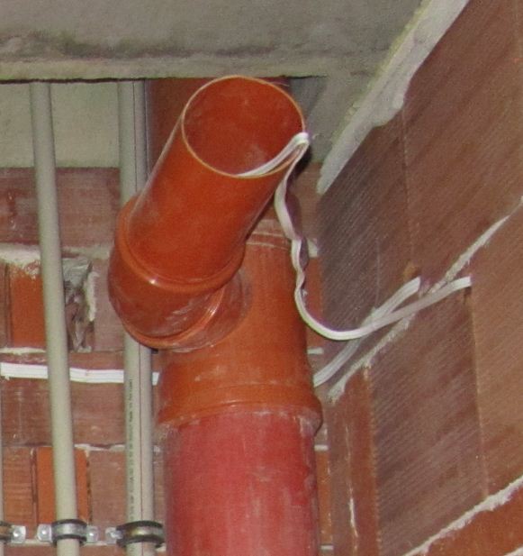

Да извъртиш тетката - беше първото ми предложение.
Ако изводи са наравно или навътре в мазилката сложи предварително удължители ( ако мазилката е равна - 1 см от нея), има време да покаже дали има теч, който може да остане под плочките. След лепенето на плочки пълниш отвора покрай удължителя със силикон.
Още за едно се сещам - пусни постоянна фаза за вентилатор, може и да потрябва.

В момента имам това:
Което се включва от един ключ независимо от осветлението.
Как да разбера дали имам постоянна фаза? И ако нямам как да си пусна?
jekasus - майстор
От разпределителна кутия за осветление и вентилатора връзваш към фазата една жица и я пускаш към мястото където ще е вентилатора.
А по-добре, понеже по-голямата част на кабела ще върви на открито пусни този кабел от кутията до вентилатора.

jekasus написа:
Втората фаза може да вземеш от където решиш. До ключа ти е достатъчно да пуснеш само едната фаза. Като я прекъснеш с ключа, за да може да върти още вентилатора, е нужно да има фаза, затова е втората. Нея ще я прекъсне съответния датчик след известно време.

Втората(постоянна фаза) се взима от същата кутия, от която се захранва и вентилатора(през ключа), от контакт, бойлер не става. Понеже вентилатора е към кръга на осветление, винаги има една възможност да не се провери дали има фаза на кабела при изключване на предпазителя на осветлението.
Както и "връзки" на кабели под мазилката или над таван. От раз.кутията до консуматора или таблото.
Не струва чак толкоз скъпо, ремонта е много по-скъп.
