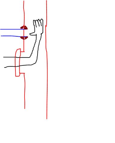

Разстоянието м/у изводите трябва да си е 8 см., първо за да можеш по лесно да извъртиш дупките на фаянса и лепилото да е плътно, така че ако просълзи на кранчето, да не отиде зад плочките водата, а да я видиш.
После по-лесно се поставят декоративните гривни и задължителните кранчета, така че ако имаш проблем с батерията да можеш локално да работиш само по нея.Ето ти я и самата мивка:

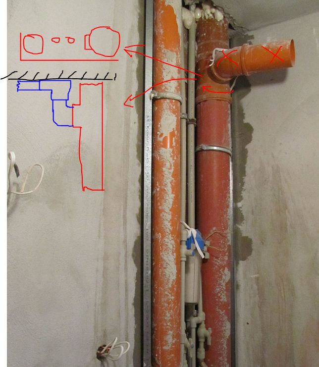

За вентилацията. Аз лично не бих пипал щранагът, който е обща част на сградата и ако те барнат :axe: Освен това имам съмнения в уплътняването и здравината на уплътняването. Плоската връзка е от различен матерял (какво лепило, Сика не лови там), ще щръкне вътре и ще подведе кондензните води при теб :cool: Шумоизолацията:
http://www.izolacii.eu/php_pix/statii/2 ... 9a4866.jpg
Да не кажа че бих опаковал всичко, за да не се получава конденз, който да капе после по картона, лепиш с хелметекс. Декоративната решетка за пропускане на въздух в долния край на вратата задължителна, иначе вентилатора няма да работи функционално. Иначе бих заложил на позиция 4, за да не е вентилатора подложен на директни пари.
И не на последно място бих се отказал от варианта и бих заложил на по-мощен с клапа вентилатор.

Относно разстоянието в момента от център до център е 4.5 см. Не ми се ще да го развалям... едвам направихме спойката, поради това, че се падаше по средата на инсталацията.
Днес гледах тези ъглови кранове-Симулирах завинтването им-завиван свободно единия, после демонтирам врътката на другия и го завивам и него. Няма проблем. Декоративноте розетки ще ги подрежа-все пак там ще има шкаф. Ще се постарая да запълян мястото с лепило добре така, че ако има теч да излезе навън, а не зад плочките...

Не си представях че варианта с рязането на правоъгълен отвор ще е проблем...
Chapara, доколкото разбирам ти имаш големи резерви, че няма да може да се уплътни/залепи добре между вертикалния въздуховод и хоризонталната част (въздуховод на украинската фирма VENT).
Бях си наумил да го направя със сикафлект. Хоризонталния въдуховод ще влезе с 1 см навътре и ще направя залепването и отвътре и отвън.
както е показано:
И после хубаво да го покрия отвън с пяна...но щем казваш че няма да хване :?
...се сещам за друг вариант. Да махна зачернатите на долната снимка елементи, да завъртя тройника така, че да попадне вътре в куфара и после с един преход кръгло -правоъгълно сечение и още едно коляно да вдигна нещата до тавана:
Така ще увелича съпротивлението, но щом казвате че има риск с другото залепване-нямам избор...

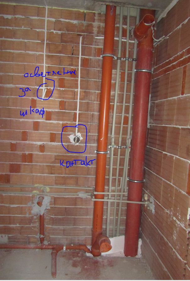

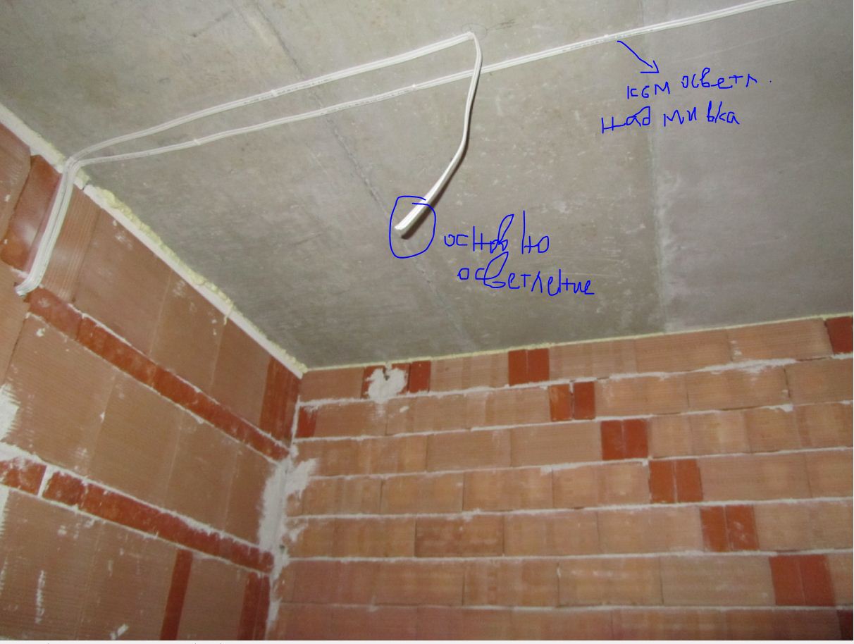

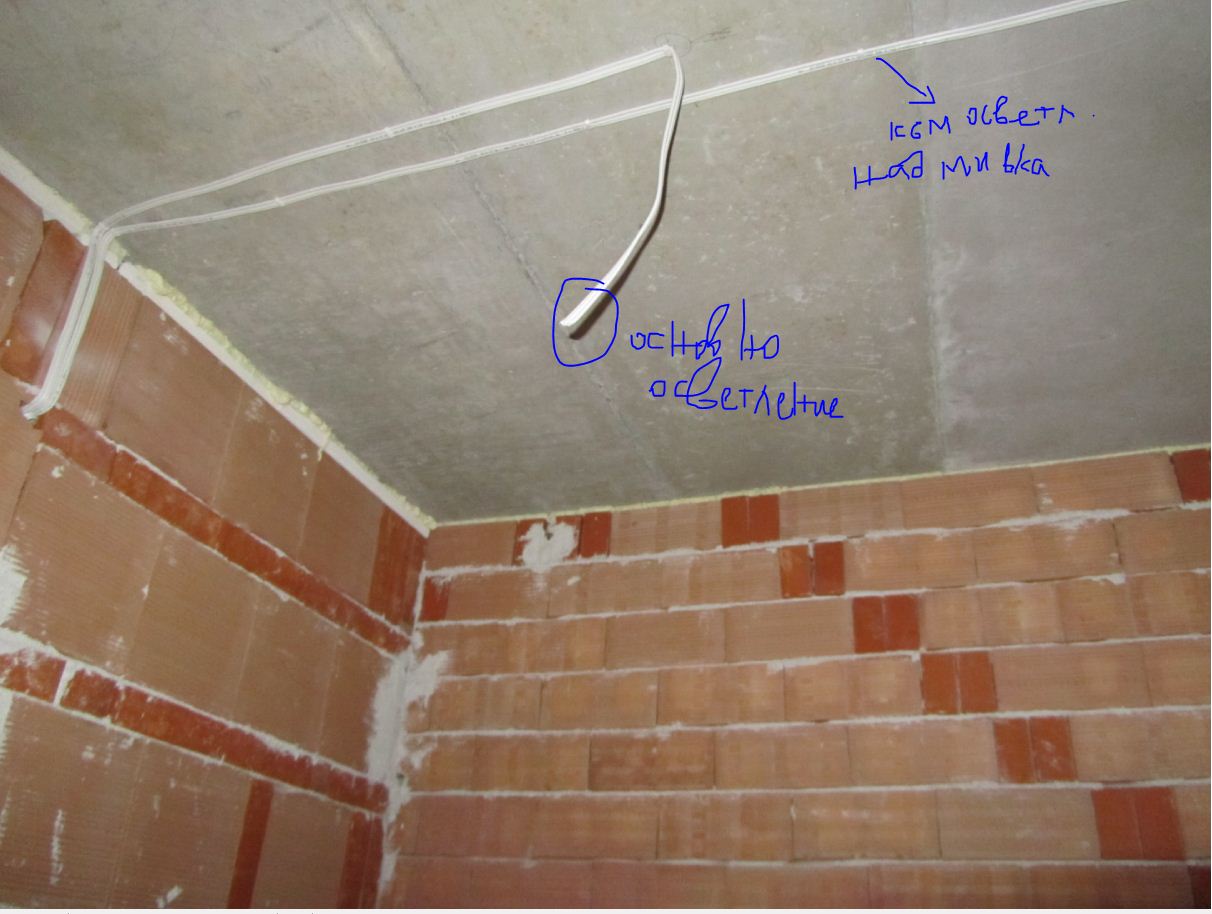

Понеже Chapara повдигна и въпроса за ел инсталацията.
Малко детайли по нея преди да са сложили мазилката:
Идеята е да има евентуално лунички на окачения таван,
Влагоустойчив контакт до мивката...осветление на шкафа над мивката...Вие сещате ли се за нещо друго, което би било добре да има?
Съгласен съм че трябва да птрецезирам мястото на контакта и кабела, коъто стърчи над мивката...
