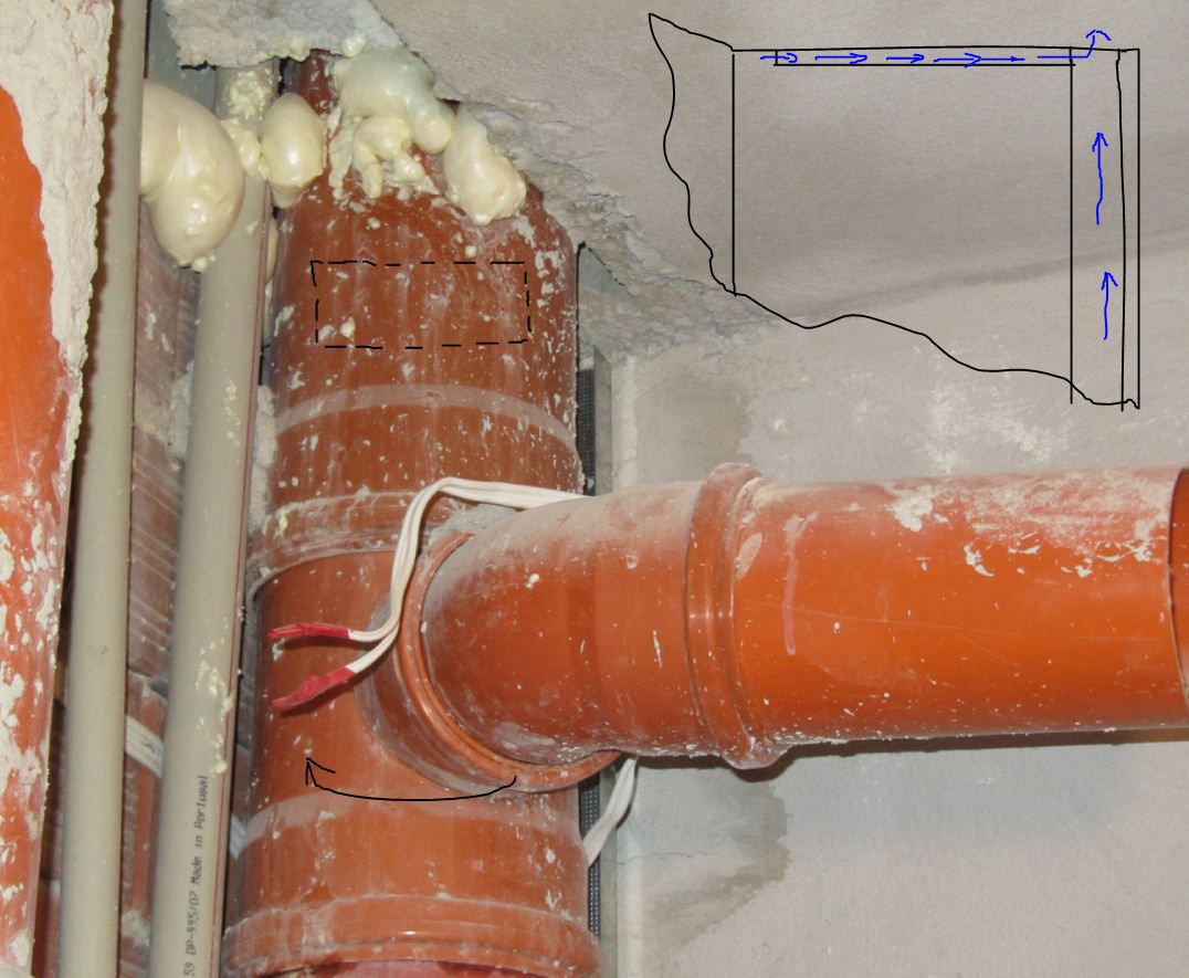

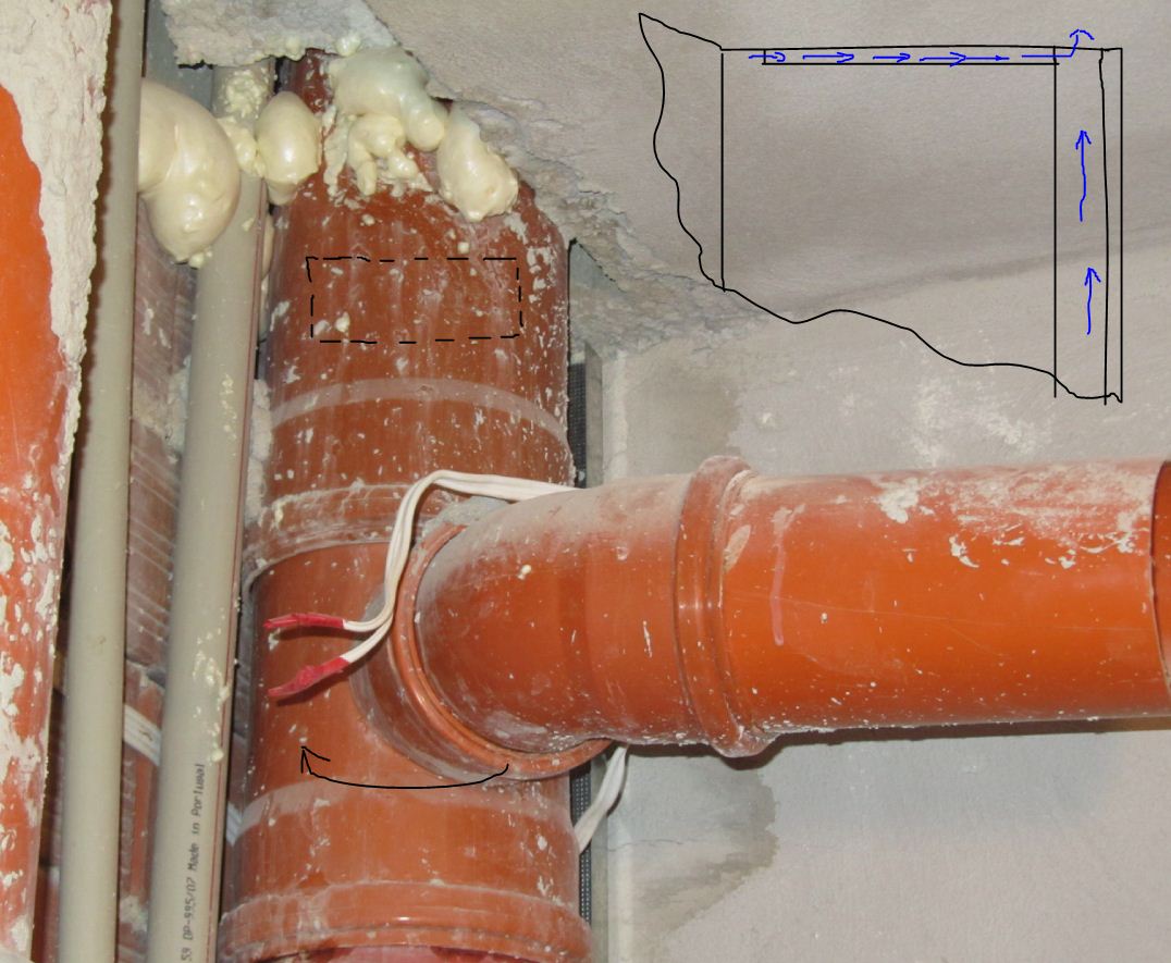

Кой ти каза, че вода не тече кондензна? Тече та даже и ручи. Отводнявал съм на 1 етаж, със воден затвор към канализацията изпълнен с лепено ПВЦ. Отдушниците започваха от там, през вентилатора течеше вода, кеф да те утрепа тока :mrgreen: Системата работи вече 8 ма година.И задължително връзките се лепят, понеже индианеца ги поставя в обратна посока , както на снимката,а защо, защото въздохупотока бил на горе, но конденза върви надолу. Спорил съм много с разни инвеститори, но това било по БДС, изключителни простотии. :lol:

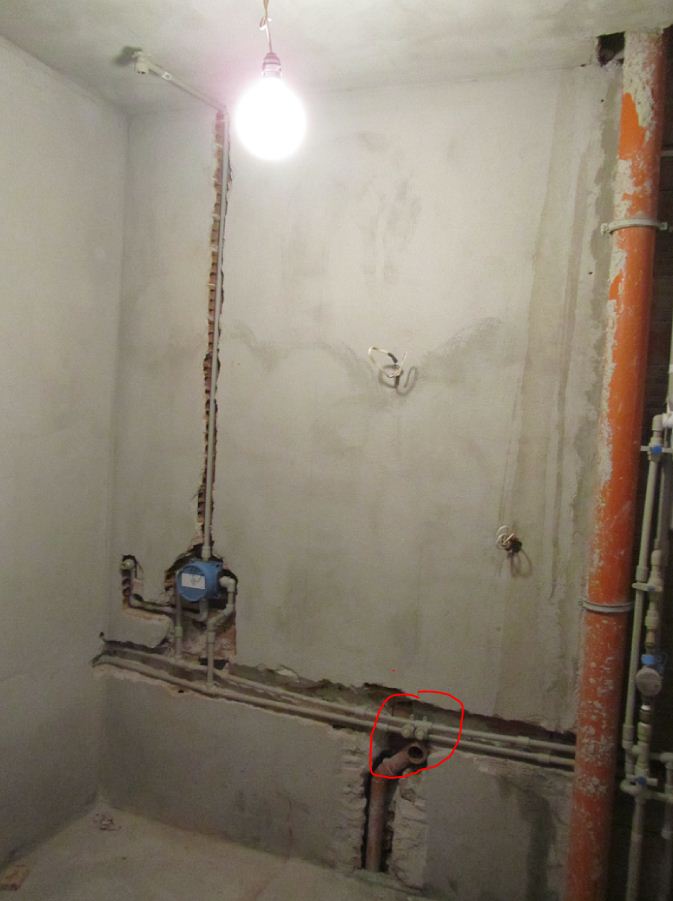

Да ви покажа полузавършената ВИК:
Ограденото в червено-разстоянието между извода за топла и студена вода е 5 см...добре ли е така. Четох някъде, че по стандарт било 8 см. Проблем ли ще има, ако е по-малко?
Поразгледах ситуацията за въздуховода.
Определено ще режа правоъгълен отвор във въздуховода. Другия вариант май ще е по голяма играчка:

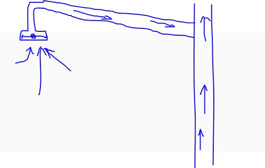

Да ви попитам-хоризонталната част на въздуховода, която ще бъде залепена на тавана-трябва ли да има някакъв наклон?

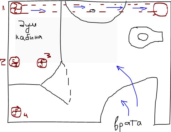

Друг въпрос:
къде точно да позиционирам вентилатора?
Ето една скица на помещението:
Изхождайки от позицията на вратата, откъдето ще влиза свежия въздух, си мисля, че вентилатора трябва да го поставя в отсрещния ъгъл (позиция 1)
Други варианти са 2,3,4.
Къде според вас ще трябва да бодна вентилатора на тавана, така че вентилацияата да е е най-ефективна?
jekasus - майстор
Наклона по възможност към вертикалния щранг, все пак е принудителна вентилация.
Вариант 1 + декоративна решетка в долния край на вратата.

За по сигурно-наклона по-долу е преувеличен, но го нарисувах , за да съм сигурен за посоката.
Такъв ли е?
