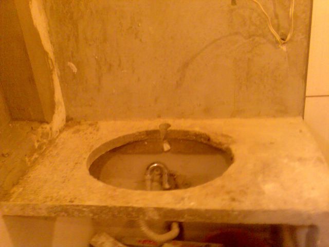

Ами все още не е много късно, т.е., хванал съм само един Г-образен винкел за 2-те стени. Ще се радвам, ако дадеш някоя идея.
skad - помощник

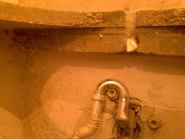

Обърни внимание на поясчето под бетоновия плот
skad - помощник
стеничката отдясно сам я зидал допълнително,заради промяна в концепцията
skad - помощник
skad - помощник

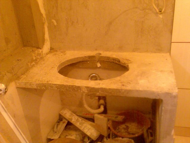

Вкопах двете стени около 10sm.по далата страна направих поясче,след това кофраж,армировка.засякох с ламарина отвора за мивката.и сега върху този бетонов плот ще поставя гранитния.
skad - помощник

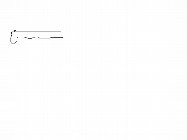

n_a написа:
Челото?
Плота е 2 см.дебел.ще надстърча с 4 см.и в края е заоблен.на челото под него ще слога вризове пак от гранит,и в края на краищата целия плот ще надстърчас 2 см.
skad - помощник

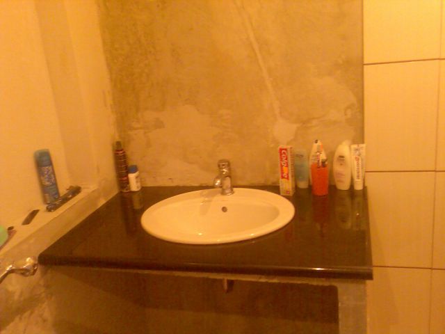

Нещо такова трябва да се получи
skad - помощник
a sega 4akam frizovete
