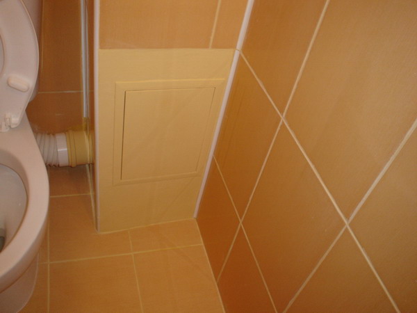

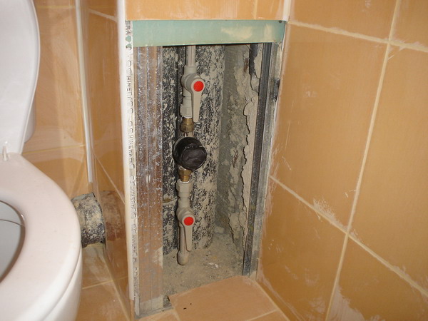

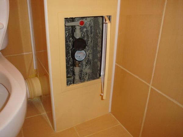

При твоя проблем, може би това ще помогне: Изображение
Ревизионен отвор направен с панти. На плочката се залепват ламаринени шини, които завършват с панти в края си. То си е цял механизъм към който има и пуш-бутон. Механизама е италиански, монтирах го преди няколко години на клиент - още не бяха излезли, толкова широко ПВЦ-ревизиите. Ако си от София или имаш път насам, можеш да го намериш все още в магазините на "Минера". Цената в момента не знам каква е, но преди беше 75лв.

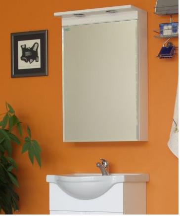

Здравейте. И аз имам голям проблем с ревизионния отвор. Лошото е че при мен той се пада точно над мивката а искам над нея да монтирам шкаф с огледало от този като на снимката доло. Въпроса е как да направя шкафа да се отваря за отчет на водомерите. Само с някаква панта няма как да стане ... може би някакъва масивна рамка с капак и на него монтиран шкафа ... ? Моля ви дайте идеи.
anmoll - специалист
Steich, това което мислиш да направиш е добре,но нали искаш да имаш осветление над огледалото- какво ще стане с кабелите при отваряне :? По-добре пусни снимка на банята за да помислим :!:

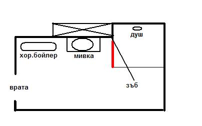

Извинявам се за грубата скица но ще е нещо подобно. Единия вариант е твърдо закрепване на шкафа с огледалото / ако е цял като на снимката / и вътре в него да се монтира от онези ПВЦ ревизьори, но като има нещо в шкафа трябва да се изпразни за да се отвори капандурата и засекат водомерите ... което не е удобно. Яко е само огледало с шкавче отсрани ... този вариант не става. За осветлениеро в по-горния метод кабела ще е в основата на пантата в дебел шлаух и няма да е проблем да се направи, но там трябва яка основа.Другото което се чудя е като правя преграда със стъкло / червената линия / да прява ли леко зъбче продължение на чупката и дали няма да е по-добре стъклото да се вреже малко в зъбчето.

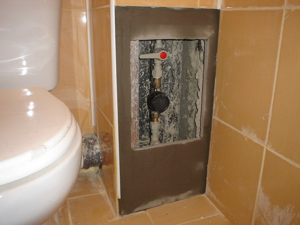

PolariS написа:

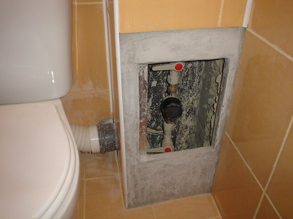

И така, ето какво съм намислил, моля кажете дали става и дали е правилно и безпроблемно.
Имам зелен гипскартон, изрязвам го за мястото, изрязвам и дупка за ревизионен отвор. Монтирам с винтове или епоксиден фикс. Върху картона измазвам с хидроизолационна запечатка на циментова основа, до нивото на плочките. Накрая боядисване с водоустойчив латекс тониран да е близо до цвета на плочките. Монтирам пластмасов ревизионен отвор, който може да се облепи с фолио ако намеря подходящ цвят или да се мине с латекса, мисля че ще хване. Помагайте, критикувайте... :idea: :? :)
Най-после се справих с тази мизерия дето ми я оставиха майсторите. Пластмасовата ревизия я хванах и нея с винтове за гипскартон странично. Цвета не е от най-близките до цвета на плочките, но поне е като цвета на фугата. Май ще измисля някакво шкафче за там все пак. Дали ще имам някакви проблеми с това изпълнение?

аз в крайна сметка си реших проблема, като си поръчах едно пано като това, върху което е залепено огледалото - венге с алуминиев обков /или както там се казва/. поставиха го с панти от долната страна, и магнити в горната. като идват да засичат водомера, дърпам шкафчето към мен, вратичката пада надолу и готово. даже вътре си държа и 1-2 препарата за тоалетната, да са ми подръка :-D
