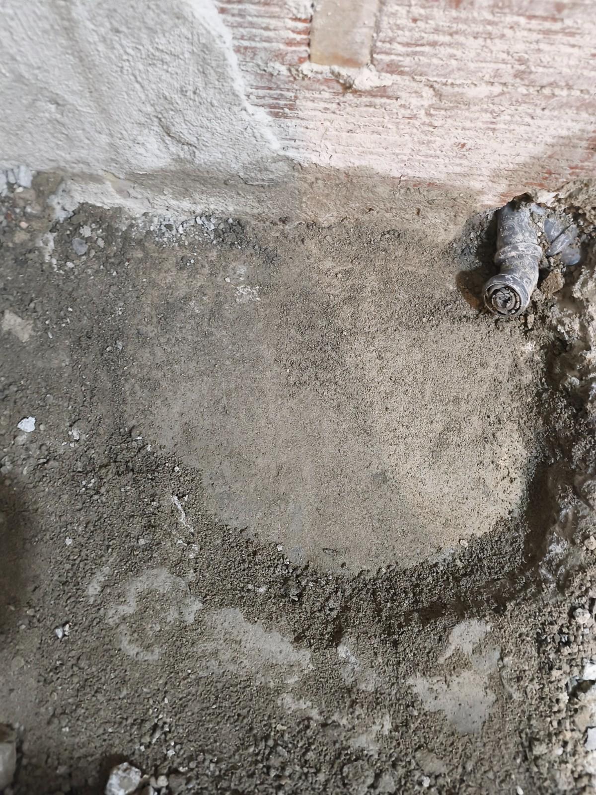

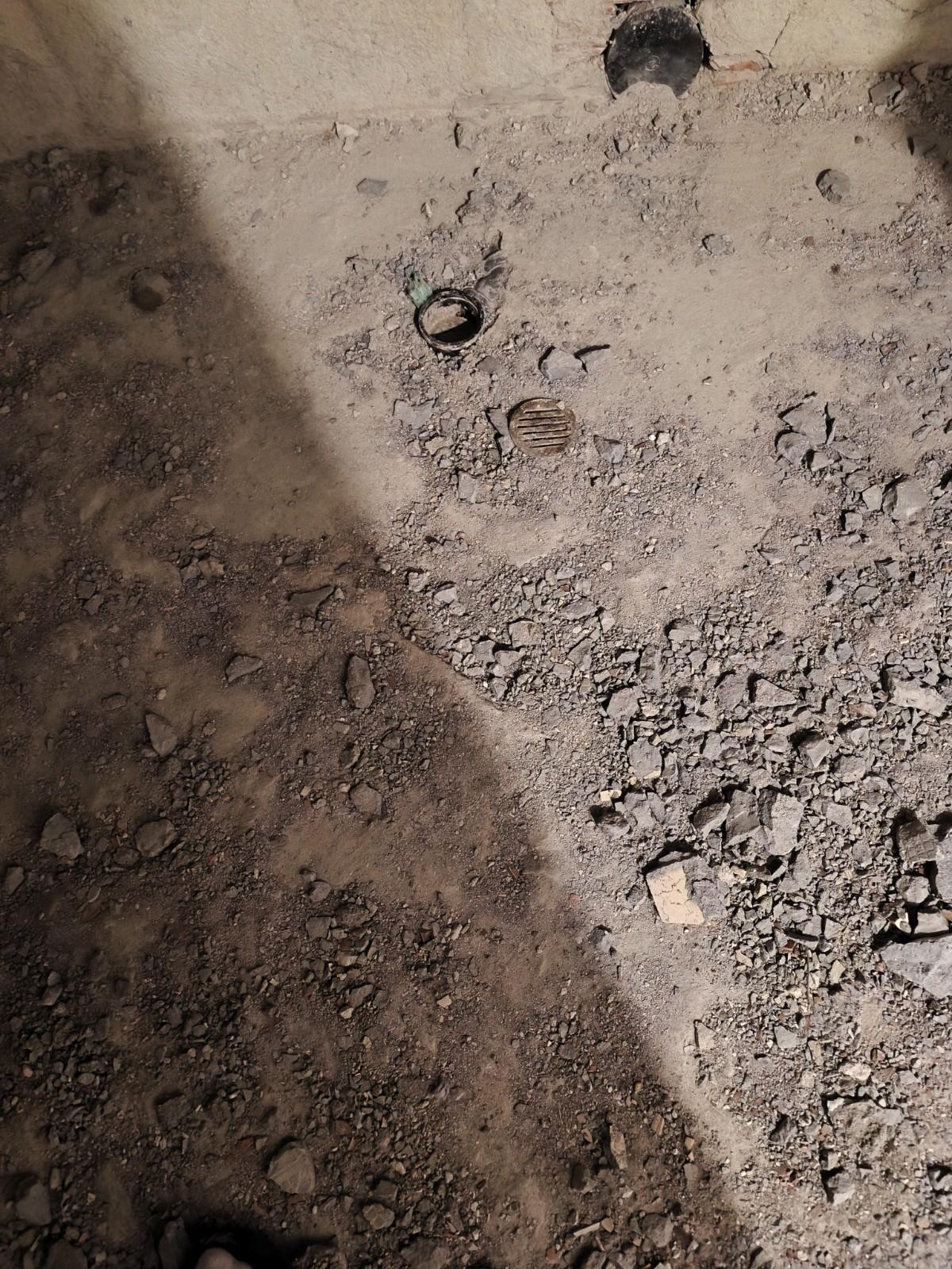

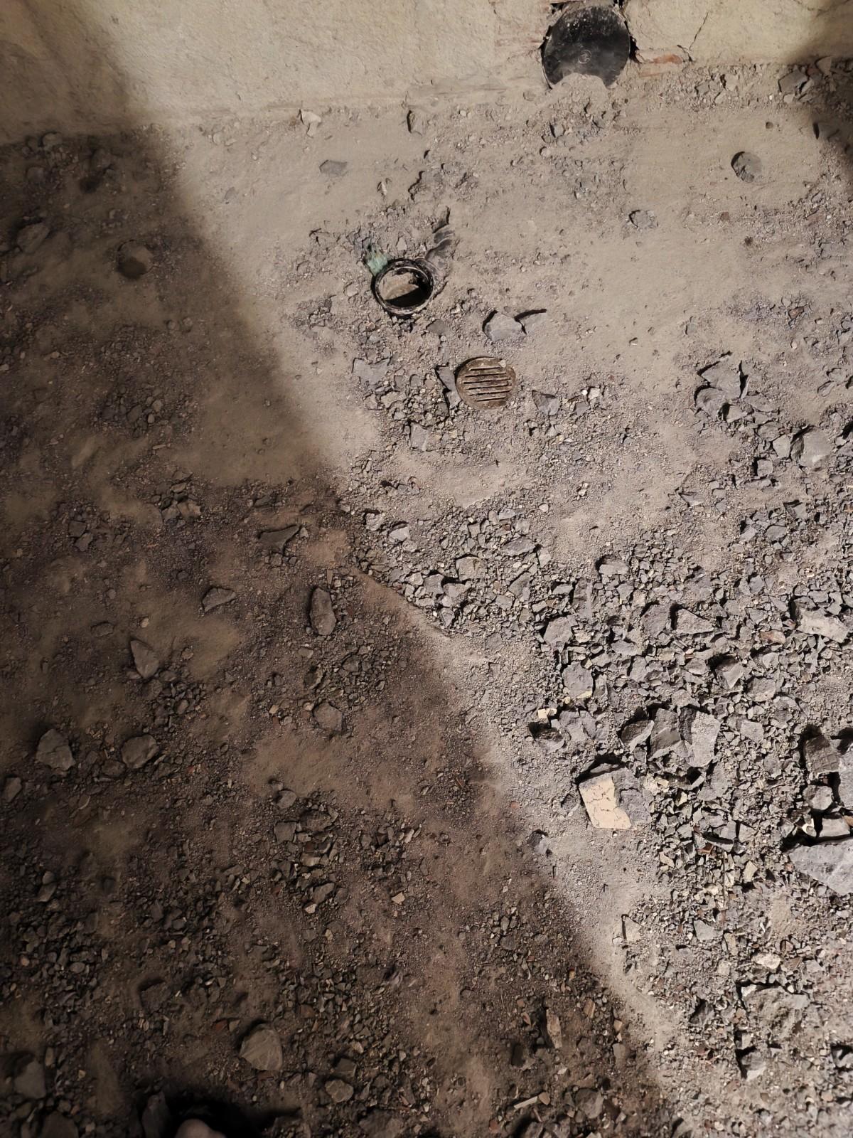

Аз имам още една чуденка сега.
Трябва ли да изкъртя и цялата замазка от пода? Прилагам снимка.
Сифона също ще го сменям - ще слагам линеен.
Изкъртих и последното лепило от пода, обаче не е много равен в момента, на места откъснах и по-големи парчета лепило явно и със замазка.
Има ли нужда да къртя цялата замазка или само да изгладя отгоре с наклон към линейния сифон?
chapara - майстор
Ако си наясно с наклоните и старата замазка ще остане под нивото може да не я къртиш. Иначе хамалогия в повече. Но пък ако я изкъртиш може да направиш топлоизолация с фибран на пода. Ако искаш топъл под може да сложиш нискотемпературно лъчево отопление на пода. С две думи всичко може.

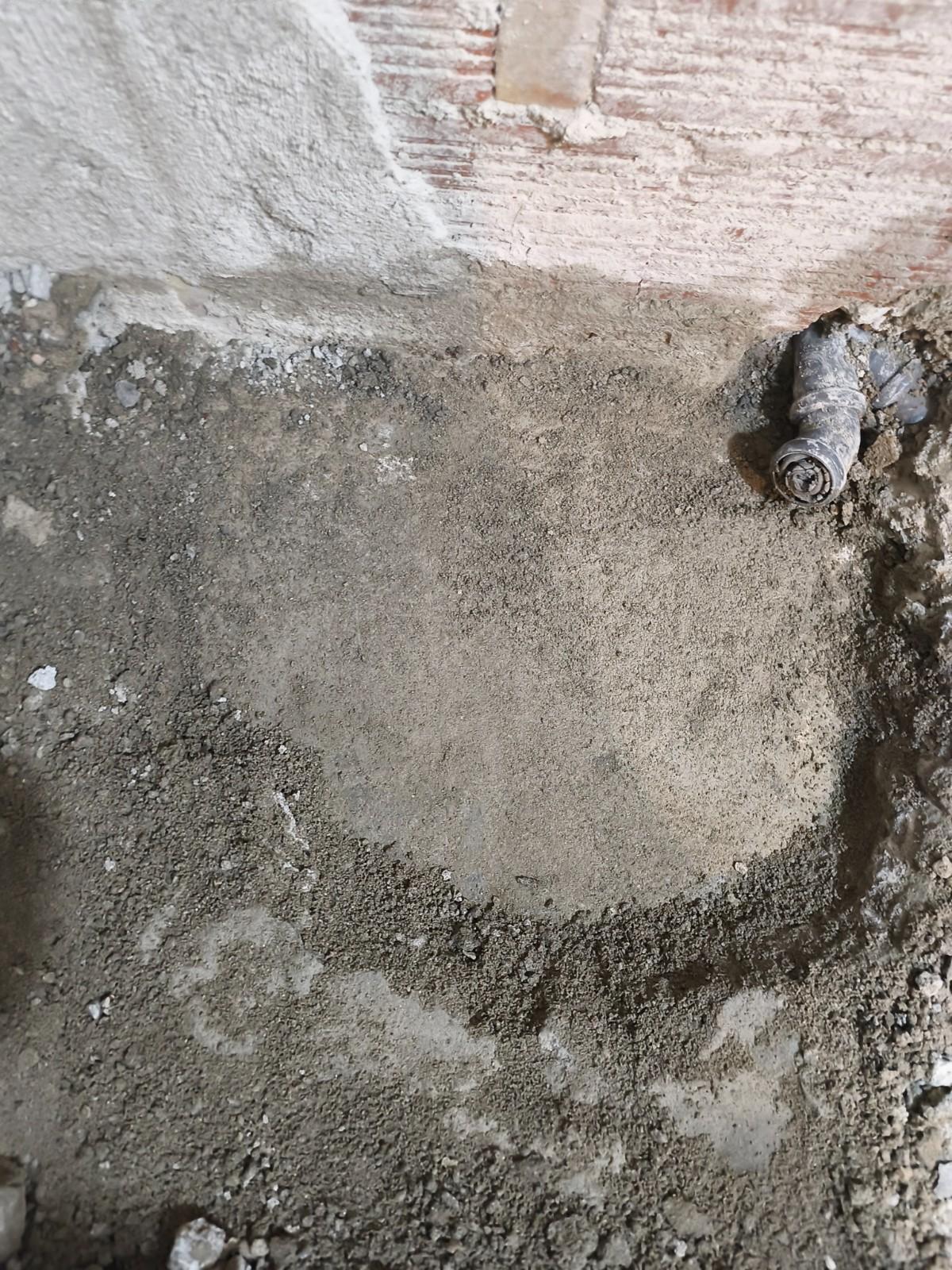

Аз вече премахнах стария точков сифон и изкъртих малко пространство, където ще циментирам линейния.
Предполагам мястото ще е достатъчно за тръбите на новия сифон. Намислил съм да слагам дъги 45 градуса с цел да избегна прави ъгли.
За наклона към сифона съм решил да заложа 1.5%, а в сухото пространство извън душ зоната да е равно навсякъде.

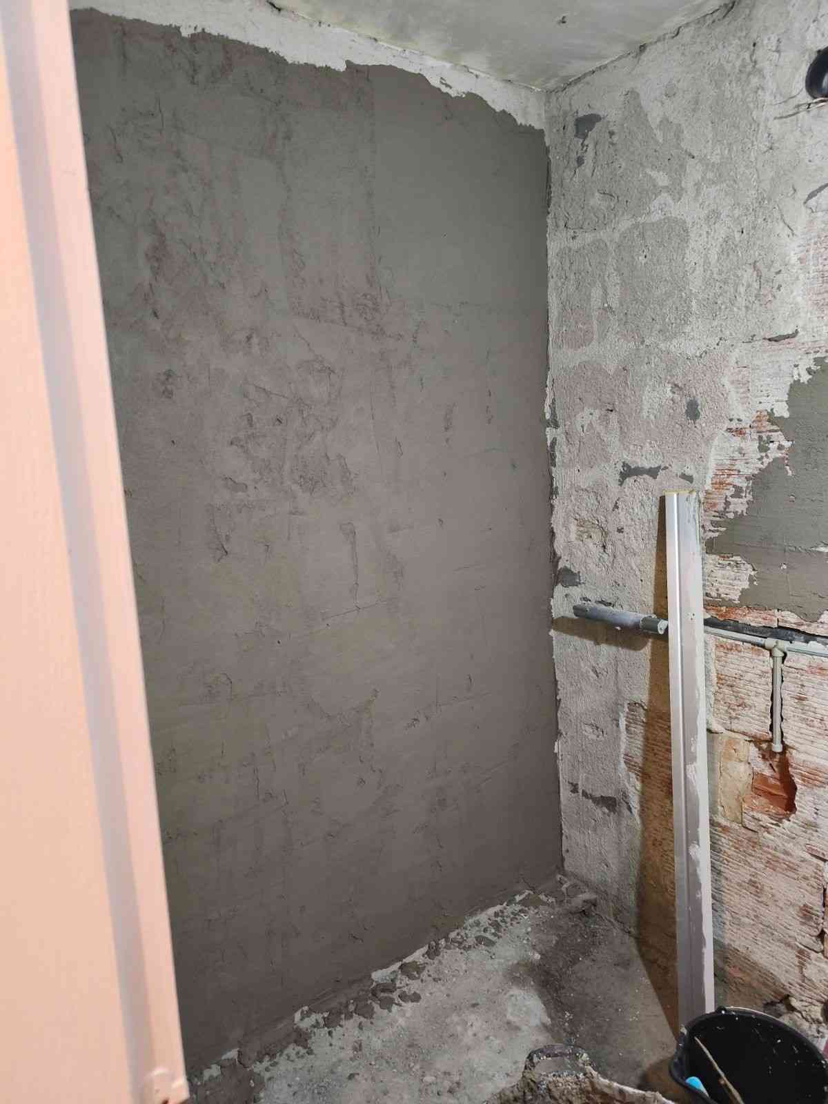

Керамичният сериал продължава - ето докъде съм стигнал.
Всички ронливи участъци от старата мазилка съм ги премахнал, останалото е здраво.
Ударих две ръце дълбоко проникващ грунд на стените върху старата здрава мазилка (с пистолета стана много бързо и затова реших да са две :lol: ) и започнах с новата.
Реших да измажа стените с тънък слой вароциментова мазилка и да запълня всички дупки и то само с маламашка.
Стените в момента не са ми идеално равни, но не са и много криви, тъй като съм се водил по старата мазилка без да пускам майки. И сега се чудя дали въобще има смисъл да пускам майки и да мажа финален изравнителен слой за да станат перфектно равни стените, но най-вероятно ще го направя. В общи линии е това, съчетавам празниците с малко ремонти и така се движа лека по-лека. :mrgreen:
yanko78 - специалист
Аз бих шпакловал всичко с лепило за плочки, дори и на гребен и бих лепил. Не съм фен на хидро изолациите.
