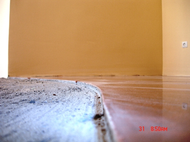

Има два варианта:
Първия - това са пана от плочки лазерно рязани и монтаж по схема.(правил съм подобни, но с форма на цветя и др.)
Втория - рязане по шаблон рисуван по пода и стената.(и това съм правил, но си е тегаво)
Това зеленото в кухнята са ваденки.
SHL - специалист
Здравейте всички,

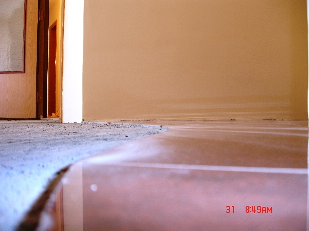

точно за такива работи пуснах темата "Специални и нестандартни изпълнения". Освен новите изпълнения от ваденки и тем подобни украсявания на плочките, съществува и мехничното им обработване. На първата снимка е такова. В случая, това е предизвикателство за добрия майстор ! До момента не ми се е налагало, такова изпълнение. Ще ви покажа обаче подобно, където идеята за формата е моя. В този случай става въпрос за преход между хол и кухня. В последствие се нареди и паркета. Искам да кажа, че както съм обработил тази крива, така може да стане и другата до нея с различен цвят плочки. Вижте сами:
