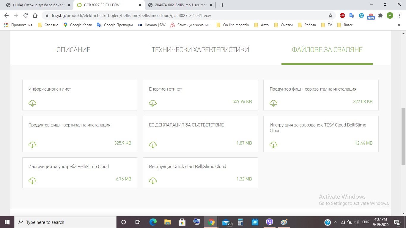

съб сеп 19, 2020 12:51 pmiliya_i написа:
А това, че инструкциите на Теси могат да се намерят само в руски сайт как ще го коментираш?
Елдом и Атлантик са си ги качили на собствените сайтове.
"Държавна тайна" :lol:

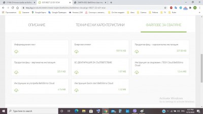

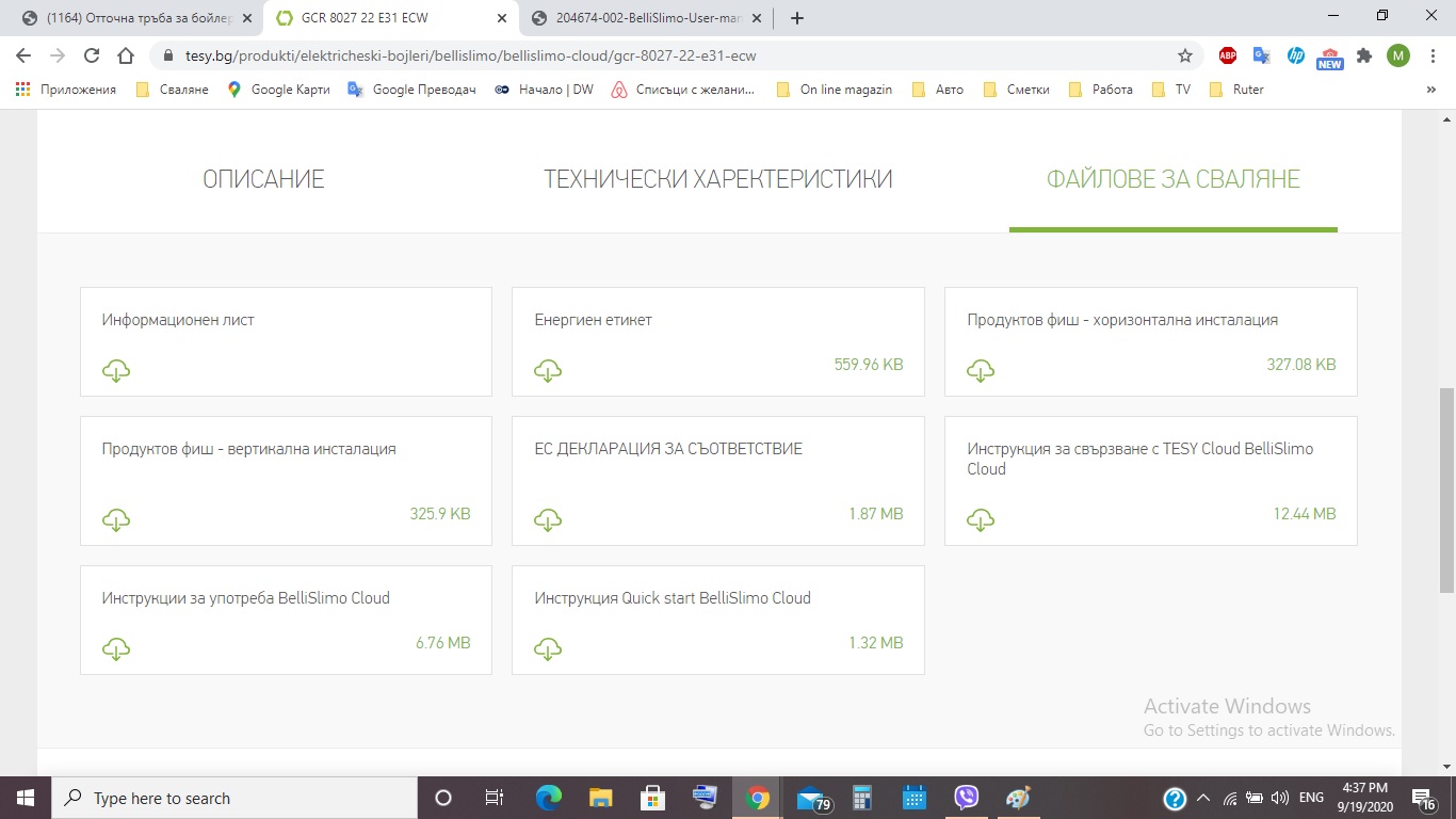

В сайта на Теси, в страницата на Белисимо има 7 файла за сваляне, единият от които е Инструкция за употреба на 13 езика,
"При дрениране с маркуч – свободният му край трябва винаги да е отворен към атмосферата (да не е потопен)" - Зависи кой как чете Евангелието - аз това изречение го тълкувам, че свободният край на маркуча да не е потопен, ти тълкуваш че става дума за предпазния клапан да не е потопен. За възвратно-предпазния клапан става дума в предното изречение, но за него пише само, че трябва да бъде предпазен от замръзване (заедно с бойлера), нищо не се споменава за потапяне. :wink: Съгласен съм, че е най-добре краят на маркуча да е напълно свободен и да се изтича в сифон, дори има и готова Предпазна група за бойлер, ама не знам колко хора я пожелават :wink: .
Andri01, kozl говори за 2-предпазен клапан и 3-обратна клапа, сигурен съм, че това "против изпразване" го е добавил неволно
iliya_i - майстор
Аз пък го тълкувам между клапана и атмосферата да няма допълнителни препятствия, като вода (воден затвор), които да създават допълнително затруднение при изпускане на вода и пара в случай на необходимост.

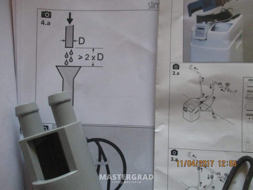

На снимката са два варианта за това.
На руски го знам, като - "разрыв струи", и не знам как точно да го преведа на български.

Това за разкъсване на струята е друго - това важи, когато струята не е под налягане се получава вакуум и не ще да работи законът за скачените съдове и водата от високото не иска да се оттича към ниското. Затова е нужно да се направи такова разкъсване на струята. В случая с бойлера обаче го няма този проблем - водата от предпазния клапан излиза под налягане и се оттича без проблем, дори и свободния край на маркуча да е по-високо. Иначе от хигиенна гледна точка теоретично е така - не е добре свободния край на дрениращия маркуч да е заустен директно в канализацията, тъй като някой микроб от канализацията по маркуча може да стигне до клапана, да изчака да се отвори и макар и срещу силната струя от него - да се опита да влезе в бойлера :wink:
jekasus - майстор
Про принцип е свързано с тоя гаден микроб, който да влезе при противотока на канализация.
Но по български санитарни норми не мога да намеря този документ за това разкъсването на струята...
Реално не е нещо страшно, но и определение - "отворен към атмосферата" просто пореден калпав превод от английски или немски език.
