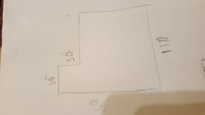

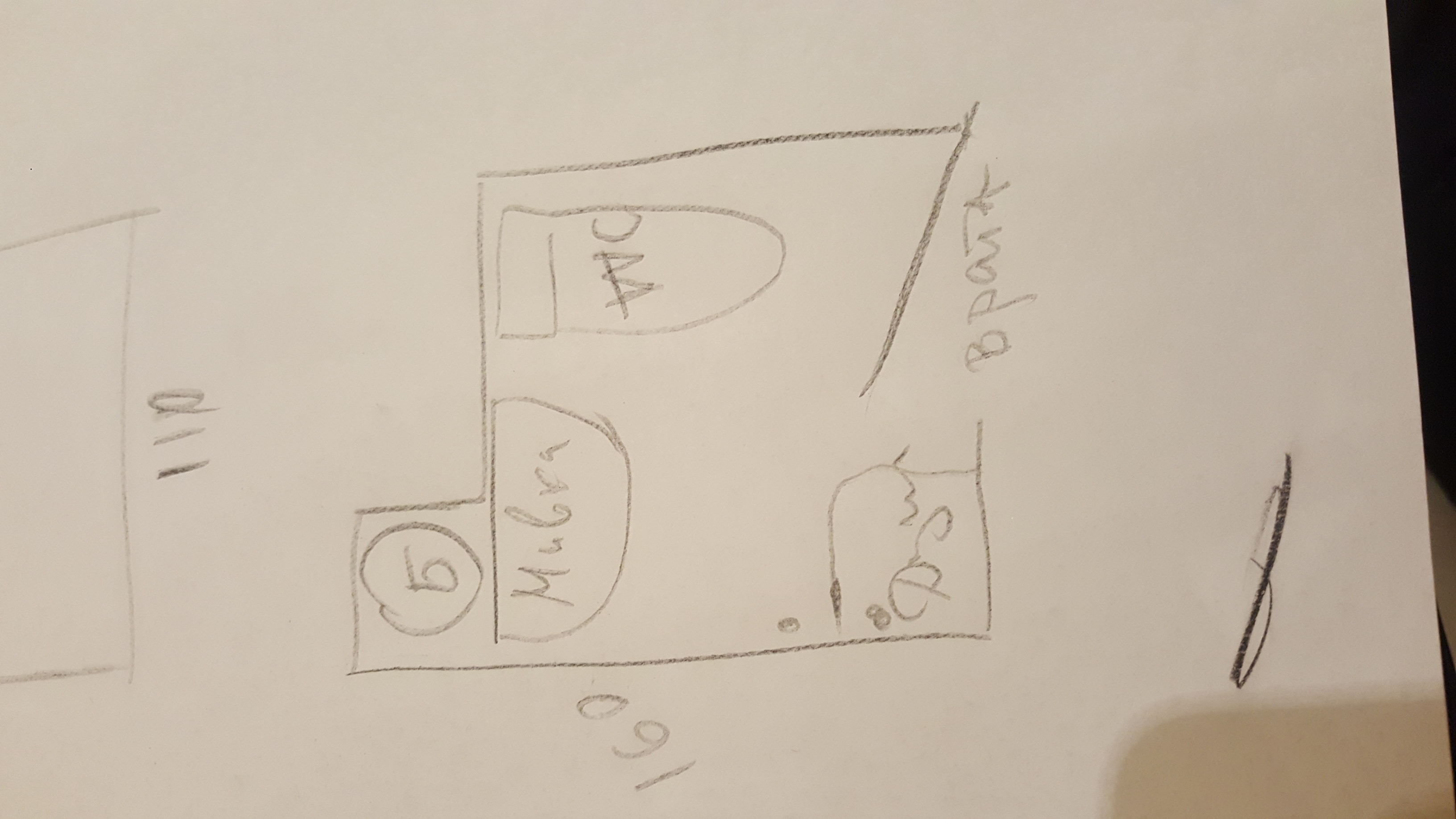

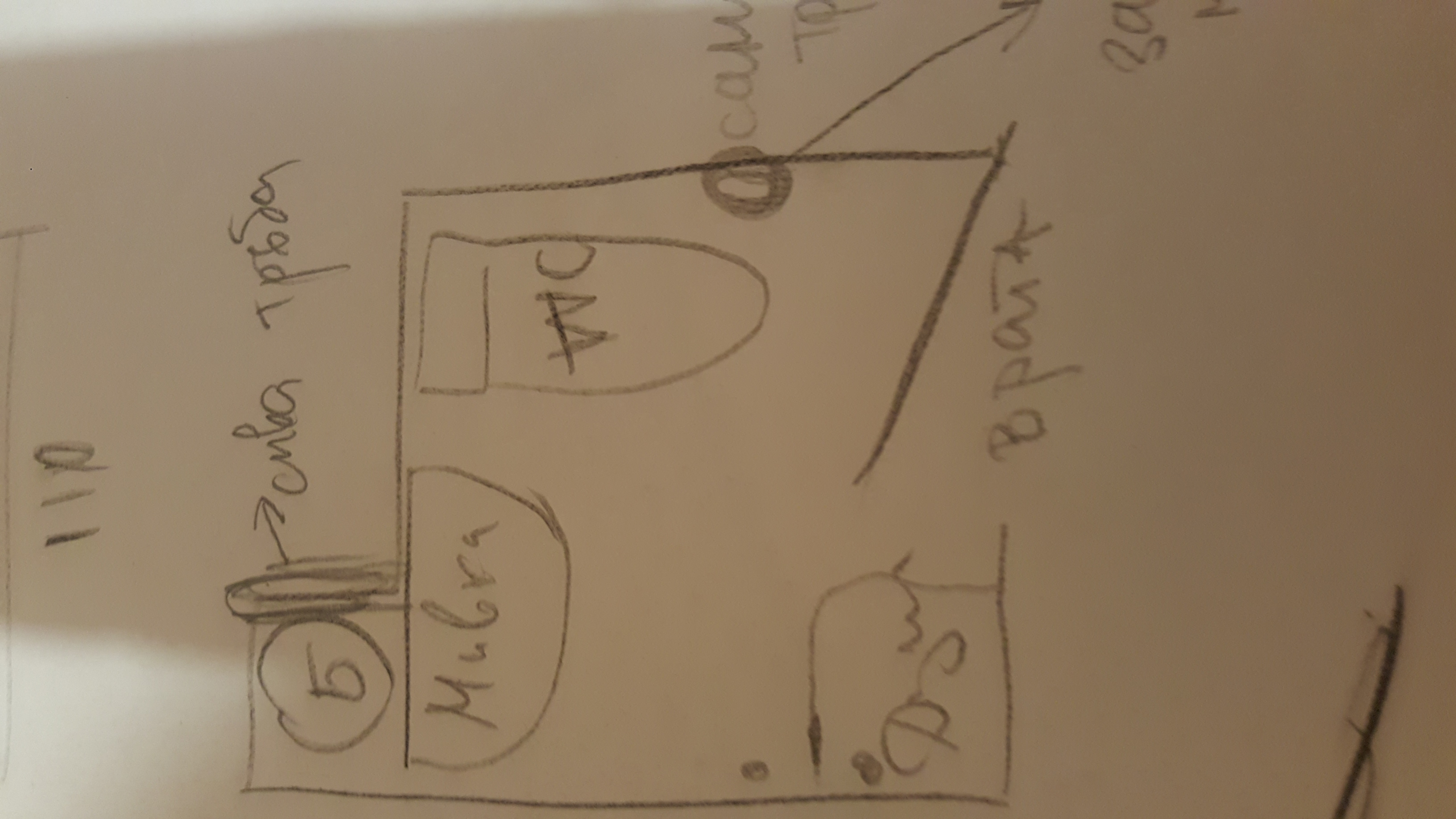

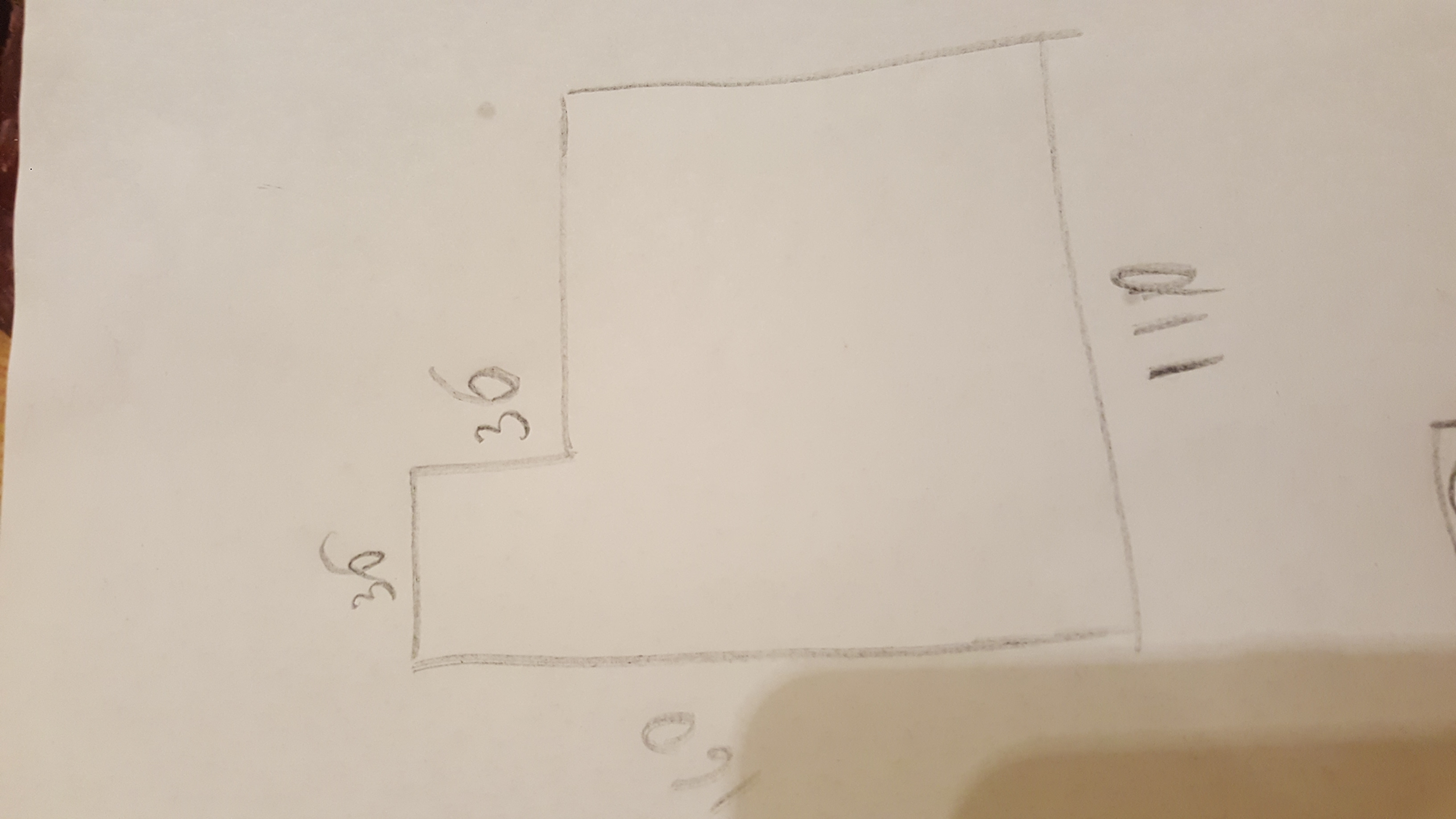

Ето скицата.

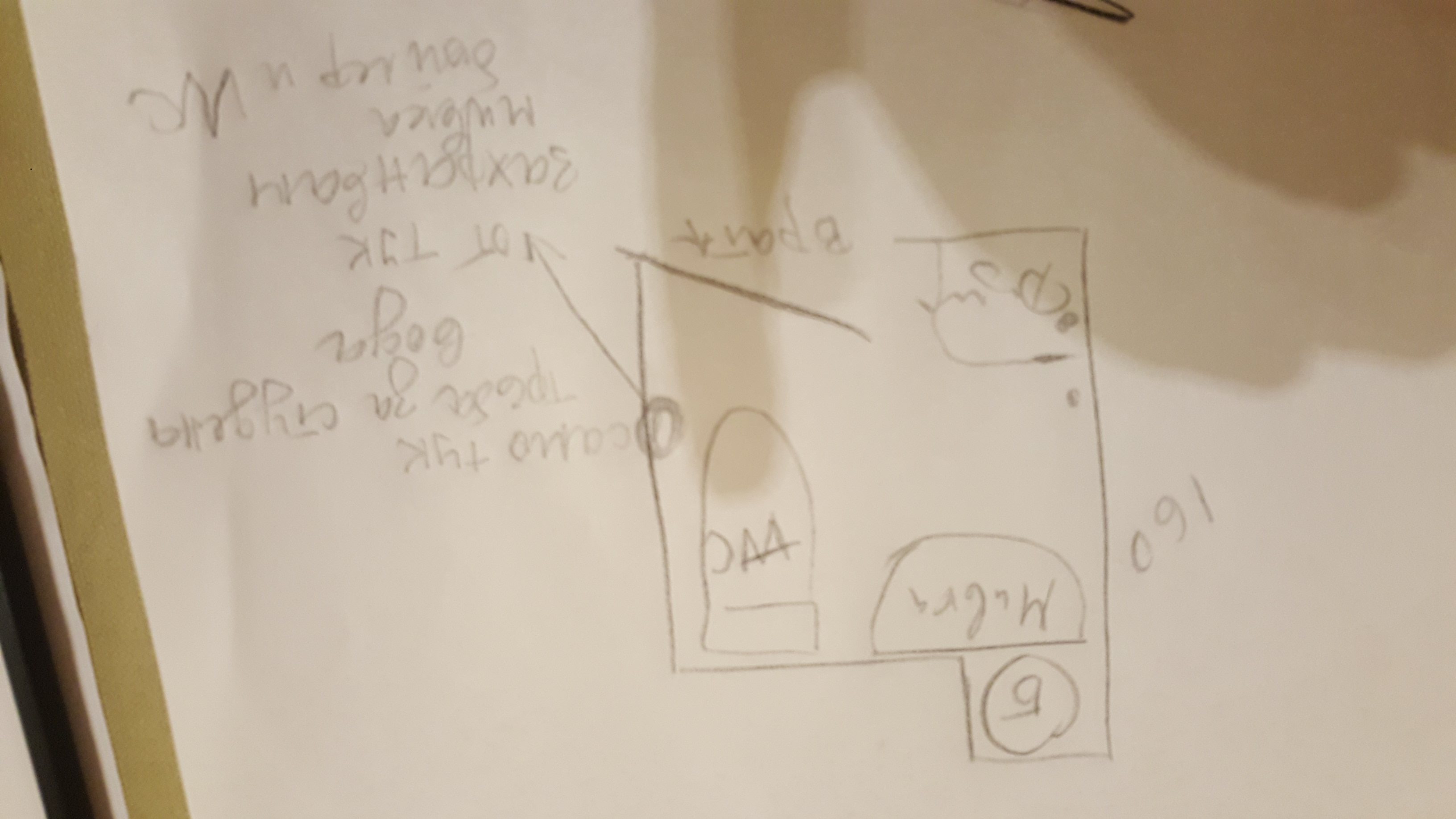

Втората е как е засега в представата ми
Благодаря оставам отворена за предложения и съвети.

И за въпроса със сифона дали от тоалетна с долно отичане може да се изведе сифон за банята, ако надигнат пода с няколко см и колко да са те :roll:
:-) маркирай с малки и големи кръгчета тръбите :-)
Душът можеш да го сложиш точно където си искаш. Само съобрази накъде ще бие струята.
valentina_p - помощник

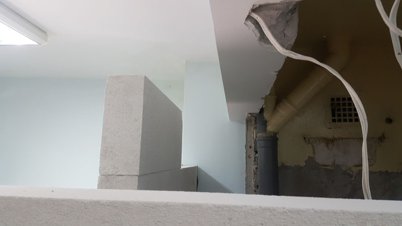

Ето само една тръба за студена вода и тя е на крива стена. Вижда се на реалната снимка.
нед май 27, 2018 9:30 pmvalentina_p написа:
Няма нужда да надига пода, вкопава се. Може почти навсякъде да го включиш
нед май 27, 2018 10:04 pmvalentina_p написа:
А сивата тръба (отходната) къде е? Тя е важната, че не може да се мести

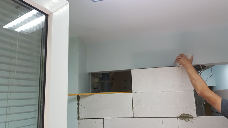

Сивата тръба е веднага след бойлера. Затова ще го търся 35см/50л ,за да може да влезе там над мивката и между станата/ итонга/ и тръбата.
iliya_i - майстор
нед май 27, 2018 10:36 pmvalentina_p написа:
... бойлера. Затова ще го търся 35см/50л ,за да може да влезе там над мивката и между станата/ итонга/ и тръбата.
Бойлера - хоризонтален горе до тавана - над вратата или над тоалетната, на кривата стена. Така няма да заема полезно място, щото е е на около 2 метра от пода.
Там където смяташ душа е около 60 см от вратата - много тясно. (ако вратата е 70 см.).
Предлагам да размениш местата на мивката и душа - мивката до вратата а душа до тоалетната.
А освоботената от бойлера ниша може да се ползва за шампоани и сапуни.

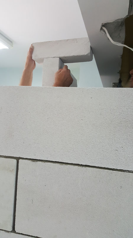

С напредване на банята възниква нов проблем. Мога ли да оставя стената до нивото на трегера. Т.е над нея да се обусоби една ниша. И как ще е най адекватно и стабилно да засека стените. Като изрежа 5ца итонг ли. Дали ще бъде стабилна стената като не се изкара до горе :?
