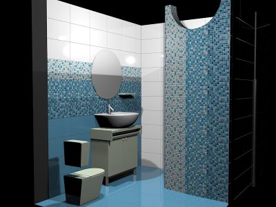

Проектът е вече готов...има няколко варианта,тези ми допаднаха!
Мнения,идеи и отзиви попивам всякакви :)
Сега остава изпълнението!
katrin - напреднал
Това е първи вариант!

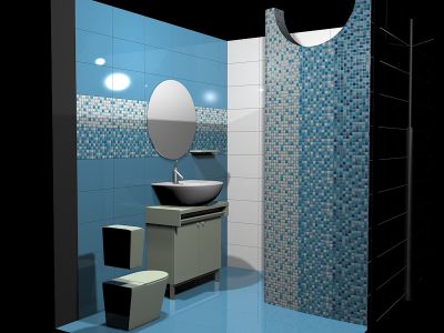

katrin - напреднал
И втори вариант!
Kinley - напреднал
На мен повече ми допада 1 вариант.
P.S. Не мислиш ли, че ще е малко тясно при ползване на тоалетната?

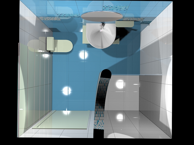

katrin - напреднал
Ами да,не ми допада това положение на тоалетната чиния,успоредна на мивката ще е,т.е. ще лежи на стената на мивката.
А това зад вратата е един цял шкаф,който ще скрива бойлера и там ще си редя разни джунджурий за поддържане на апартамента.
emil_v r - майстор
Променям си мнението че е кичово. Даже доста е хубаво , но вариянт 1 .Мръдни :o седалото малко надолу :o
velsi - Почетен майстор
Като дизайн е много добро. Обаче като подреждане на елементите... Нещо не ми се вижда функционално. Поначало ненавиждам баня и тоалетна заедно, а и така се получава егати теснотията. Може би мивката да се придвижи леко към ъгъла, а моноблока да се завърти на същата стена редом с мивката...

katrin - напреднал
velsi написа:
И на мен не ми е любимо тоалетна с баня в едно,но с това разполагам в момента :|
А подредбата съм я направила така именно за да е функционална,не знам защо на теб не ти се струва функционална?! :?
Идеята е,когато се ползва душа от някой от семейството,а на другия му се пишка - да може да влезе и да си свърши работата без да обезпокоява къпещия се.
