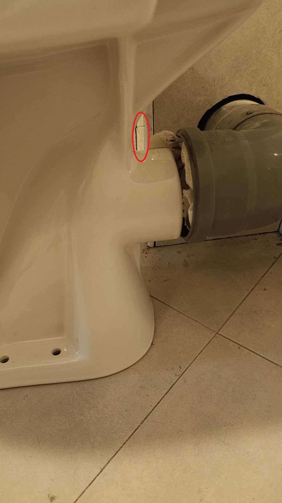

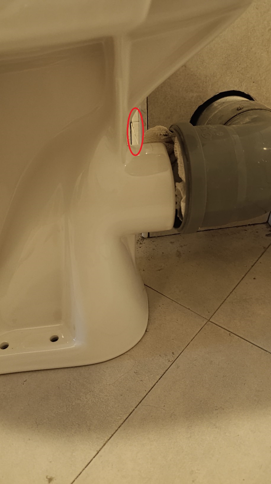

Извинявайте за некомпетентността, затова питам, пък и съм жена ](*,) ( и на мен ми се виждаше че е проблемно)Как може да се повдигне моноблок след като плочките са поставени? или всичко нанов да се прави?
Дали няма вариант да се свали извода за тръбата през куфара? Чудя се кое ще бъде по-безболезнено... и докато майстора не си е заминал...
През куфара е най-лесно, за една плочка става дума. Отзад се вижда нещо спукано, то пък какво е?
От тази снимчица аз не успях да видя проблема, пък и при мен съм си правила тези връзки с гофра. (сама!!!)
- няма спукано, още не е фугирано.
- вижда се, че коляното идва над извода на самия моноблок, който трябва да се включи в него. За нивото се притеснявам, ясно е, че с мека връзка ще се свържат, въпросът е оттичането как ще се получи при тези нива. иначе меки връзки и аз съм сменяла, но при доста по-правилен наклон.

Долния ръб го виждам на нивото. Горният надали е толкова важен. Като сложиш гумата от картинката на Чапара и ще заспи
И все пак виждам спукано отзад :-)
Мислиш да фугират след монтаж на чинията ли? Забавничко

Не, не мисля това, просто реших да премерят моноблок а, защото ми се видя че работят на око.
А за гумата ми е ясно, тя обаче няма да промени факта, че водата ще трябва да тече нагоре.

Така, връщам се на моя проблем със снимката. От тази снимка, Аз не разбирам за наклона. Виждам само едно несъосие.
Като махнеш тръбата и сложиш чинията до отвора в стената, как са нещата? Кое и колко е по-високо???

чинията ще бъде поставена, както е на снимката. тръбата би трябвало да има лек наколн надолу, към главната вертикална, за да се оттича правилно. сега е хоризонтална и пак е над тоалетната. Излизайки водата от моноблока ще трябва да се изкачи до тръбата. мисля си, че това може да затрудни оттичането и да се задържат фекалии и хартия.

Долният ръб на тръбата е на нивото на долния ръб на чинията
КАТО МАХНЕШ ТРЪБАТА И СЛОЖИШ ЧИНИЯТА ДО ОТВОРА В СТЕНАТА, КАК СА НЕЩАТА? КОЕ И КОЛКО Е ПО-ВИСОКО?
чет ное 14, 2024 11:25 amPepper написа:
В червената елипса?

Това е нефугиран вътрешен ъгъл зад куфара. Това не е част от темата.

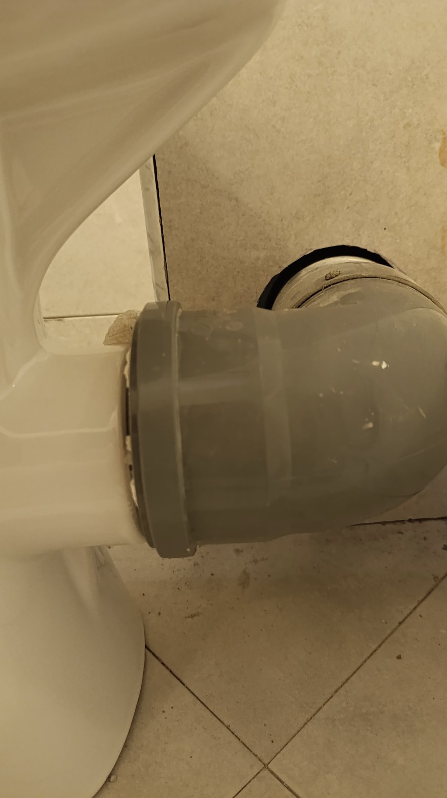

Разбрах от първия път, но това упражнение няма да помогне, защото не променя пътя на водата от тоалетната.
Долния ръб би трябвало да влезе в тръбата, не да е почти до нея.
Дано тази снимка даде допълнителна представа.
