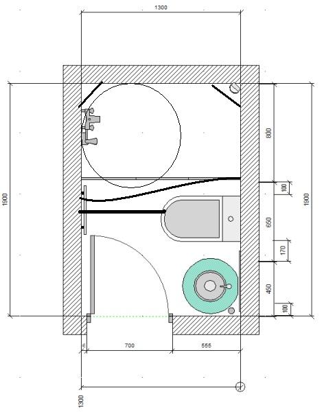

Много идеи, но май загубихме автора на темата.
Сега като се загледам и виждам, че доста голям проблем може да се окаже канализацията. Тази тръба горе в дясно изглежда като 8 см диаметър на чертежа а в реалност е поне 11. При местенето на тоалетната чиния (около метър по мои сметки) как ще се осигури наклон ? За студената вода разбрахме, но от къде идва толпа вода в банята ? Тя някъде до студената ли е или е на някой друг диагонал в банята ? От бойлер или от абонатна ? Ако е от бойлер той в банятя ли ще е ? Ще остане ли лирата и къде да е ?
Иначе за душа най-много място спестява в ъгъла, но трудно ще се навие някой майстор да го сложи там. Така че по добрия вариант остава на дългата страна. Стенички и никакви допълнителни такива не мисля че е добра идея да се гарадят. Отнемат от и без това ценното място. Ако трябва да се скрият тръбите изтормозете майстора със скосяване на триъгълник.
Вратата да си се отваря навътре. Имам баня със 60 см врата която се отваря навънка към тесен коридор. Ужас е. Правя по три маневри докато излезна и тръгна в посоката към пантите на вратата. А лъзгащата е неприятна защото е шумна и рано или късно омръзва.
Ето и още една идея за размисъл. Без праг за мокрото помещение и сифона тип решетка от продълговатите. Завесата се прибира надясно, гледано от вратата.

Кръга е личното пространство - над 80 см. Дъгата е пътя на завесата. Правата линя е продълговат сифон.

Ивче не затваряй изцяло душ-кабината и няма да ви е тясно!
Хей сега ще ти покажа снимка за ориентиране.
