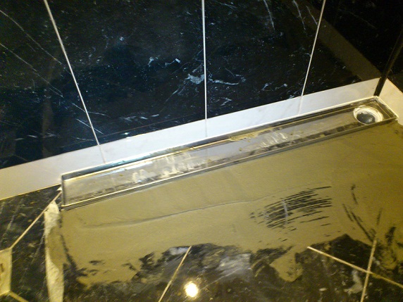

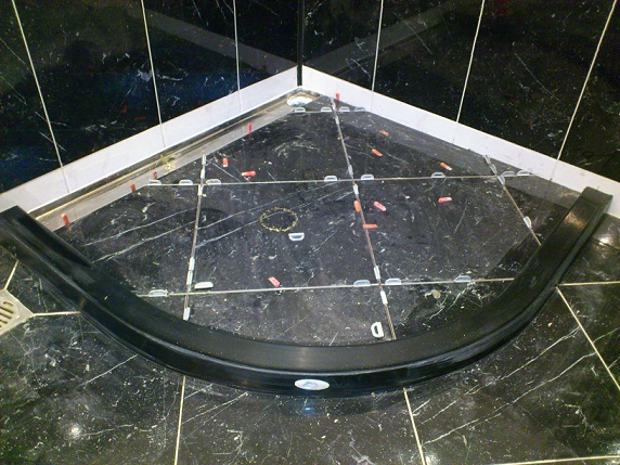

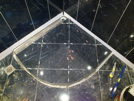

На мен ми предстои същия монтаж-
линеен сифон и готов бял кух праг 90 х 90.
Плочките ще ги лепи майстор,и посмъртно НЕ мога да го накарам да остави такъв улей под мястото за монтаж на прага.
Може ли да го залепя след плочките с монтажен или санитарен силикон?

nilro написа:
И нашият клони към НЕ-правене на улей и не зная дали това е приемливо. Да не се получи между изграденото прагче (от итонг) и пода същата история с мухъла, че и с теч. Всяко професионално мнение/+ такова от опит са добре дошли. Благодаря!
jekasus написа:
С готов праг.
Този линеен сифон (правата, водеща към сифона, такова е, нали?), той за какво е? За първи път виждам и не зная каква е функционалността му.
