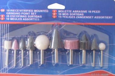

Искам да ме посъветвате как се правят отвори в плочките за захранването на мивка?
От време оно си спомням, че където е центъра на отвора-плочката се реже на две и после с клещи се издялва отвора. Но това предполагам вече е доста архаично.
Знам, че има боркорони-но въобще не знам каква е ценета им и дали си струва да ги купиш за 5-6 отвора.
Има лио някакви алтернативни способи за нарязване на отвори?
Друго което се сещам е-да се начертае окръжност и после с тънко свредло да се разпробият 1001 дупки, докато падне начертаното и после предполагам с пила ще може да се доизглади повърхостта на среза.
Всички това са наивни предположения-а как се прави на практика в днешни дни?
big_death - специалист
Един от лесните начини е да си нарисуваш окръжноста и после с неметал диск на малък шлейф, внимателно оформяш от към лицето докато падне глазурата , и после може да пооформиш кадето се наложи с клещи
ESPACE - майстор
Преди 20 и повече години просто пробивах с 6 -10 -13мм свредла дупка в плочката и с един як нож си я разширявах. Бързо ставаше. Сега боркорона с диамантена посипка не струва чак толкова много но все си мисля, че ако почна да пробивам незалепена плочка ще я счупя. Ако плочката е залепена няма проблем, пробива се идеално.
VLADO66 - майстор
Аз ги правя така-на обратната страна на плочката където е отбелязан центъра на отвора прорязвам кръст с диамантината без да излизам отдолу(да ме води) и след това изтънявам мястото и след това с керпедените оформям отвора.
erkamu - специалист
VLADO66 написа:
Можеш ли да обясниш по подробно? какво представялва диамантина?с какво изтъняваш? Все пак не правиш ли някакъв отвор в началото?
А какво ще кажете за използване на този комплект абразиви?
