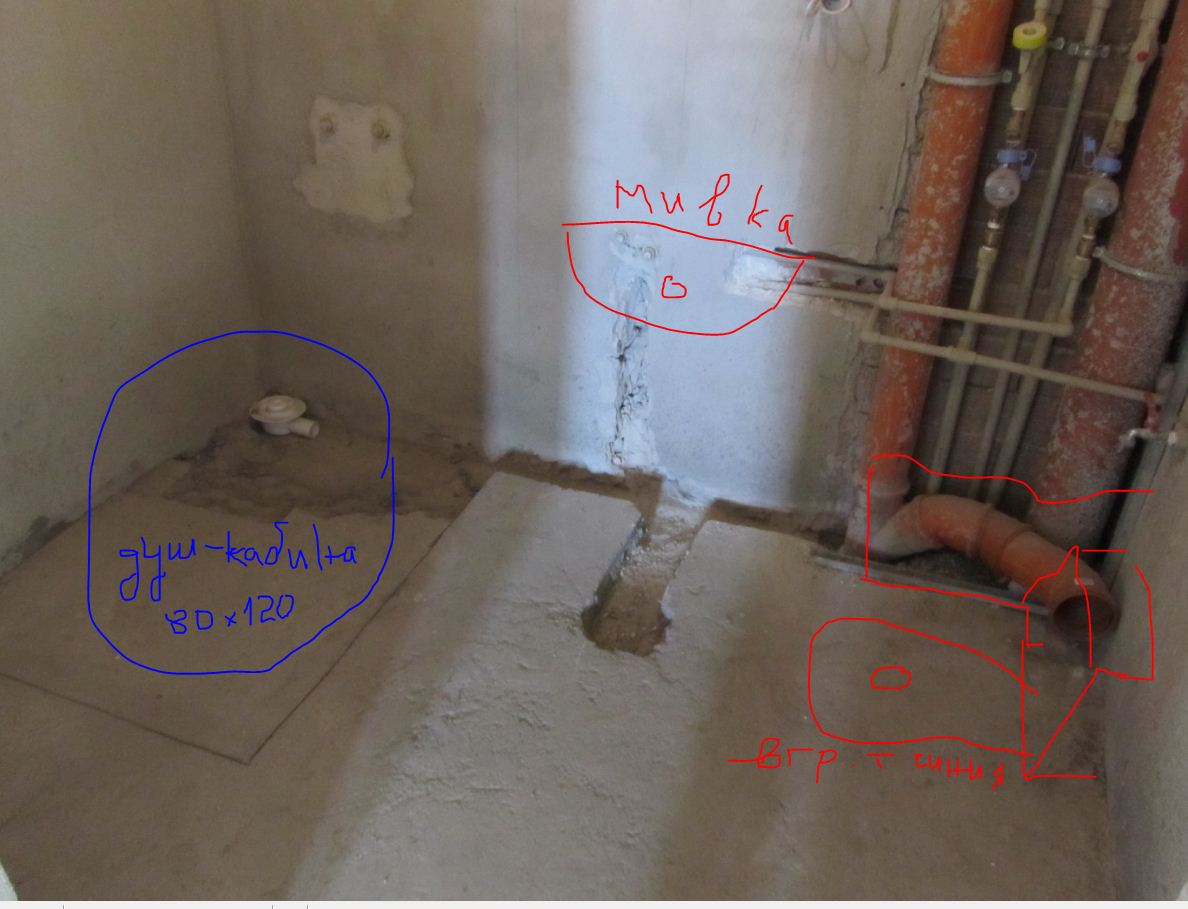

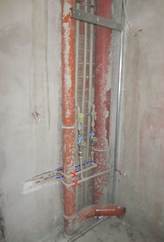

започнах борбата в банята...Та задача номер едно е да оптимизирам размера на куфара и малко корекция във ВиК:
Плочките ще са 20х62.5 см
Бихте ли ме посъветвали какъв скелет да направя за куфара. Какви размери профили да ползвам и колко да са разстоянията помежду им?

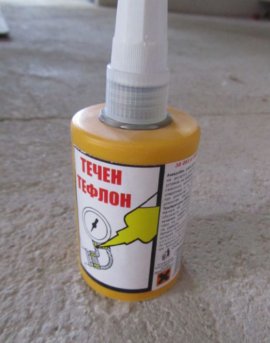

Имам и въпрос относно този течен тефлон:
Ползвах го с комбинация с калчища за удължаване на едни изводи за бойлера...на опаковката пише, че стяга до след 1 час. А аз на следващия ден като погледнах избилия материал извън резбата-той си бе мек...
На опаковката пише още че е анаеробен...това означава ли, че това което в вътре по резбата се е втвърдило, а това което е отвън и има достъп до въздуха-не...
Иначе това е плана за банята:

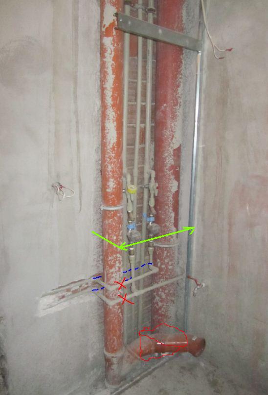

jekasus - майстор
Колко е широчина на "куфара"? (в зелено)
Такова разположение на т.чиния и ревизионен отвор за водомери отгоре го обмисли също.
И вертикалните ППР-тръби ги изолирай, абе всичките, които са на открито.
ivanvasilev1970 - специалист
jekasus написа:
Преди да разглобя куфара ширината му бе 26 см...Идеята ми е да я направя 20-21 см.
Исках чинията да бъде с груб към куфара, но за съжаление наяма да стане защото искам тоалетаната да е висяща, а при това положение къфара за структирата ще скрие ревизонния отвор . Затова реших чинията да мине странично...
Ще последвам съвета ти и ще изолирам тръбите...предполагам трябва да купя изолация за тръба 3/4 и после да я цепна по дължина и после да я положа...

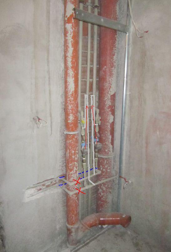

jekasus - майстор
Водомерите можеш да ги качиш спокойно по-високо без да пипаш пломбите.
jekasus написа:
Мислех и за това...Мога да ги вдигна 5-6 см...не повече. Това не ми решава проблема.
jekasus - майстор
Така можеш и до тавана да ги качиш.
bwc (1).JPG (49.63 KиБ) Видяна 3331 пъти
Прав си...така става...Притеснява ме това че структурата ще се захване само за пода, а не за под+стена.
Какви недостатъчци виждаш при поставяна на структурата отстрани на куфара?
jekasus - майстор
За стена с по-дълги шпилки.
Единствения недостатък е излишни чупки по фаянса, а и отходната тръба ми изглежда висока.
GROHE Bs - специалист
Банята ти е перфектна за вградено казанче.И не по-дълги шпилки а шпилка метровка от която режеш колкото трябва и с дълги гайки съединяваш към тези от комплекта.След това се целиш между тръбите.Шпилката можеш и да я изкривиш малко без проблем.
