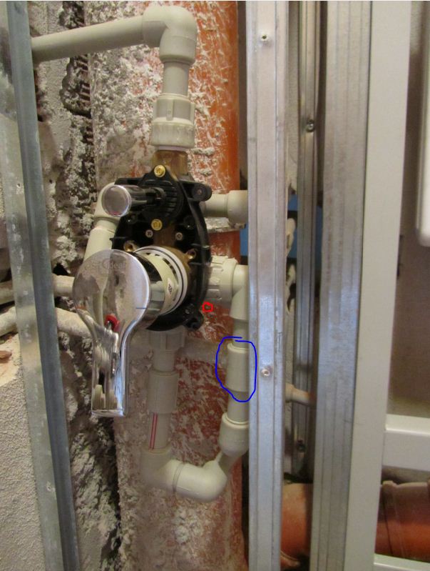

Добре се справяш до тук. Както ти казаха предвиди настилката с лепилото. Нищо няма да скъсаш с натягане-проверено.За остатъците по лепачката, явно тефлоновото покритие е кофти, но няма значение. Пробата се нарича 72-часова с налягането на тръбната мрежа.Кранчето е за това да дриселираш налягането :wink:
ivanvasilev1970 - специалист
днес проверих състоянието на залепените от мен ПП тръби. Нямаше никъде индикация за теч, но за съжаление на една от свръзките към смесителя имаше капка. Ето тук с червеното кръгче:
Попих с хартиена салфетка много добре, но след 2 часа-като прокарах салфетката -тя отново се навлажни. Надявах се калчищата да набъбнат и да спре теча-следобяда пак проверих-същата работа. Срязах тръбата малко под мъжкото коляно, развих го, навих отново калчища и тефлонава лента отгоре. Затегнах добре и с една муфа отново го запоих (огррадено със синьо). Надявам се вече всичко да е ОК.

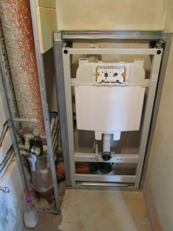

По структурата нямам кой знае какъв напредък. Вдигнах нивото на конструкцията с 2 см (сега от замазката до отвора за шпилката е 35 см). Монтирах и пшрофилите за гипскартона. Ако имате съвети-давайте:
jekasus - майстор
Сложи предпазния капак за бутони и мятай два пласта картон на структура.

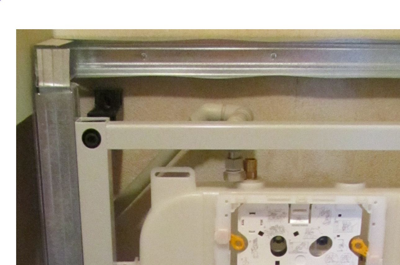

Знаеш за какво се чудих-като свържа казанчето със студената вода-прави ли се някаква проба, че всичко по пълненето на казанчето е наред-Как да проверя, че няма да има теч на свръзката за казанчето?
jekasus - майстор
Всички "черва" се вадят през отвора за бутони. Структура вързана ли вече към ст. вода?

jekasus написа:
Не е свързана-само холендъра е затапен:
Но свързването е лесно. Сега си спомням, че отвътре май имаше кранче, с което се спира студената вода??? Дали наистина е така. Като вържа холендъра за казанчето-какво после?
