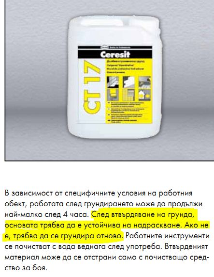

Следвайки препоръките на Ceresit за лепене на плочки-минах стените (вц мазилка и малко гипскартон) с дълбокопроникващ грунд CT17 (после ХИ, после лепене на плочки с СМ11/СМ16).
Искам да ви покажа какво пише на опаковката на грунда СТ17:
При мен след като минаха 4 часа взех един ключ и го прокарах по стената...да ви кажа, честно-да има ефект от грунда-стената се е заздравила,
но не бих казал, че не би могла да не се надраска. Може и преценката да ми е грешна...Така или иначе имам още грунд-
според вас, ако мина още една ръка CT 17 ще навреди ли (особено ако не е имало нужда)?
Той Мечо Пух хубаво казва "Колкото повече, толкова повече", но в моя случай възможно ли е да си вкарам автогол с втората ръка грунд?
Четох една тема на един колега, който се оплака че са му паднали плочките-и една от хипотезите за отлепването на плочките бе, че е прекалил с грунда. Бил нанесен толкова обилно-че запечатал цялата основа и лепилото не могло да хване. Това предположение резонно ли е? Ако мина втори път с СТ17 имам ли шанс да повторя неволите на колегата?
Благодаря ви за мненията.
VLADO66 - майстор
Недей да го минаваш повече,грунда си е свършил работата-като минеш по стената с длан трябва да е чиста.
