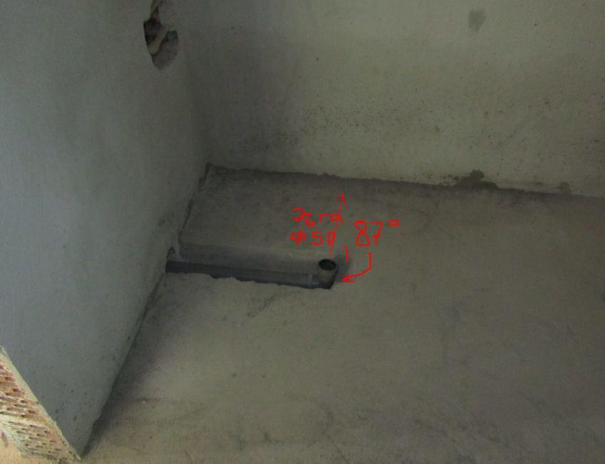

Ето това е новия вход на мръсната вода от бъдещата душ кабина:
kanal mod4.JPG (47.32 KиБ) Видяна 4677 пъти
Дъгата ф50, 87 градуса стърчи 5 см над нивото на замазката. Това проблем ли е. Не знам какво е празното място под коритото на душ кабината. Нейния сифон с какво ф завършва?

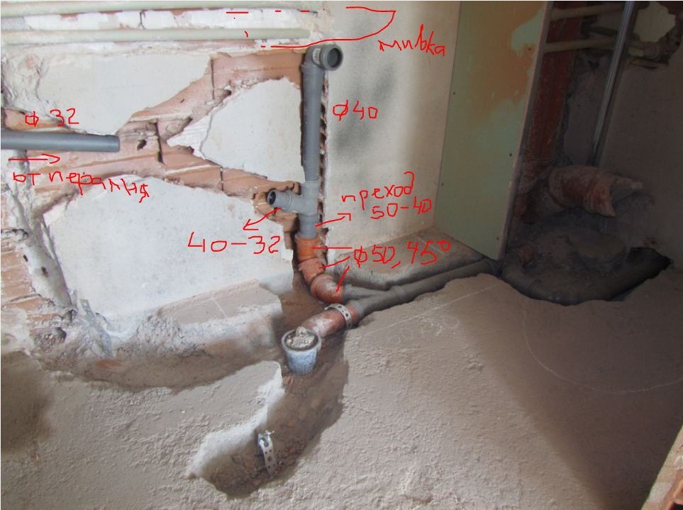

Прехвърляме се към съседната по-малка тоалетна:
kanal mod5.JPG (100.71 KиБ) Видяна 4677 пъти
Тука надявам се фитингите да са добре подбрани. Освен санитарен силикон има ли нещо по-подходящо за лепене на фитингите? За ПВЦ лепило имам резерви , защото сивите тръби за полипропилен.
Сега ще покажа картинката малко вляво:
kanal mod6.JPG (98.35 KиБ) Видяна 4677 пъти
Свързването на сифона към оранжевата тръба ще напеавя със "Сикафлекс" Това вид силикон ли е? ако не го намеря в магазина-какво друго върши работа?

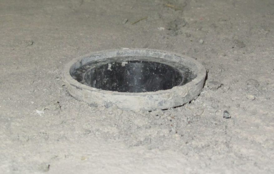

Като стана дума за сифон-когато той се монтира колко трябва да стърчи над замазката. Ето вижте сифона монтиран от строителя в съседната баня:
той стърчи около 1 см. Имайки в предвид че отгове ще има решетка-това добра височина ли е. Не знам като се залепят плочките дали решетката ще е на равно с тях.
Вие на каква височина оставяте да стърчи сифона над замазката?

jekasus - майстор
Идеята ми за у-то беше такава
kanal mod5.JPG (93.46 KиБ) Видяна 4673 пъти
Но и така е добре, но направи си снимки с рулетка, да не пробиеш тръбата при монтажа на моноблока.
5 санта е много високо за коритото на душ-кабина, наклони го в тази посока, че да изравнен с нивото на замазка.
kanal mod4.JPG (41.76 KиБ) Видяна 4673 пъти
Сифоните на душ-кабини завършват на ф 32.
За нивото на сифона - според подови плочки, но като знам какви замазки правят :axe:

1. За тръбата, която стърчи 5 см - щом като сифона на душ кабината завършва на ф32 -то така или иначе ще трябва маншон Ф50-32. В този случай тази тръба не може ли да се резне за нивото на замазката? Така няма да се налага да се вътри осово коляното. Или рязането не е правилно?
2. За нивото на сифона спрямо замазката-все пак ако плочките са дебели 8 мм и майстор монтира сифона-на каква височина би го монтирал?
ако аз тръгна да смятам
-имам замазка, която я приемаме за 0+5 мм теракол+7мн плочки-1.3 см
-имам сифон, които стърчи да кажем 1 см+3 мм решетка=1.3 см
Така ли се смята?

MamaMy - майстор
Свали малко изхода за мивката! Струва ми се доста висок и ще трябва да къртиш после.
