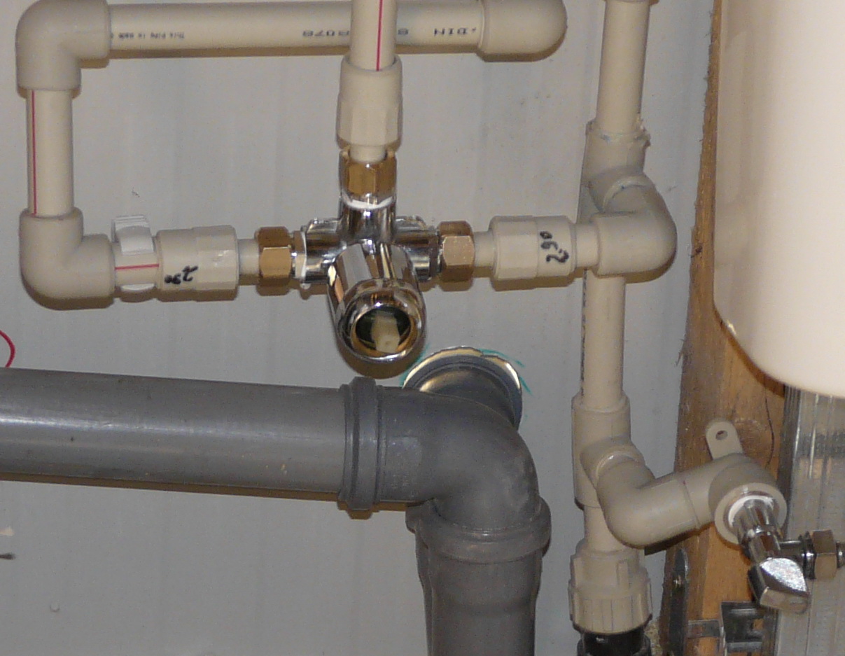

LazarGanev написа:Реже се тръбата, после муфаА не е ли е било по удобно да се ползва холендър? Какво е предимството на това изпълнение?

Кинти майна, преразход - холендъра е по-скъпо решение, затова много "майстори" го спестяват
LazarGanev
- "Велик майстор"
- Мнения: 15119
Не разглобяемите съединения са чрез спойка. Щом се минава през резба, значи това е разглобяемо съединение и трябва да може да се разглобява мисля аз.

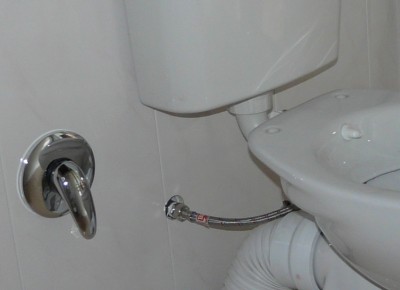

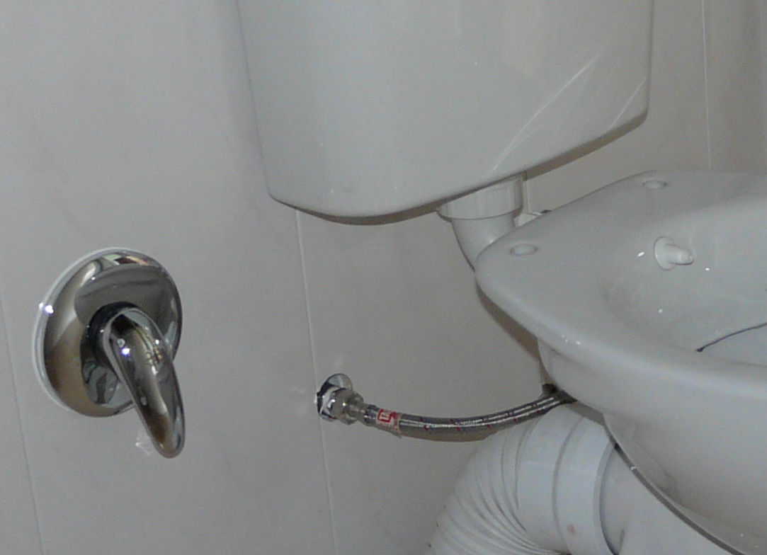

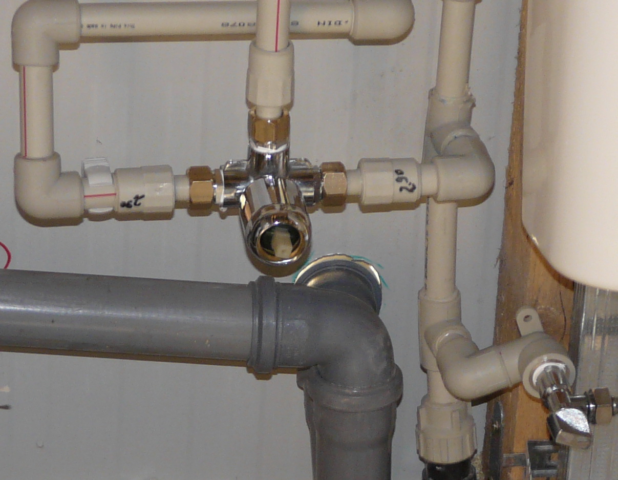

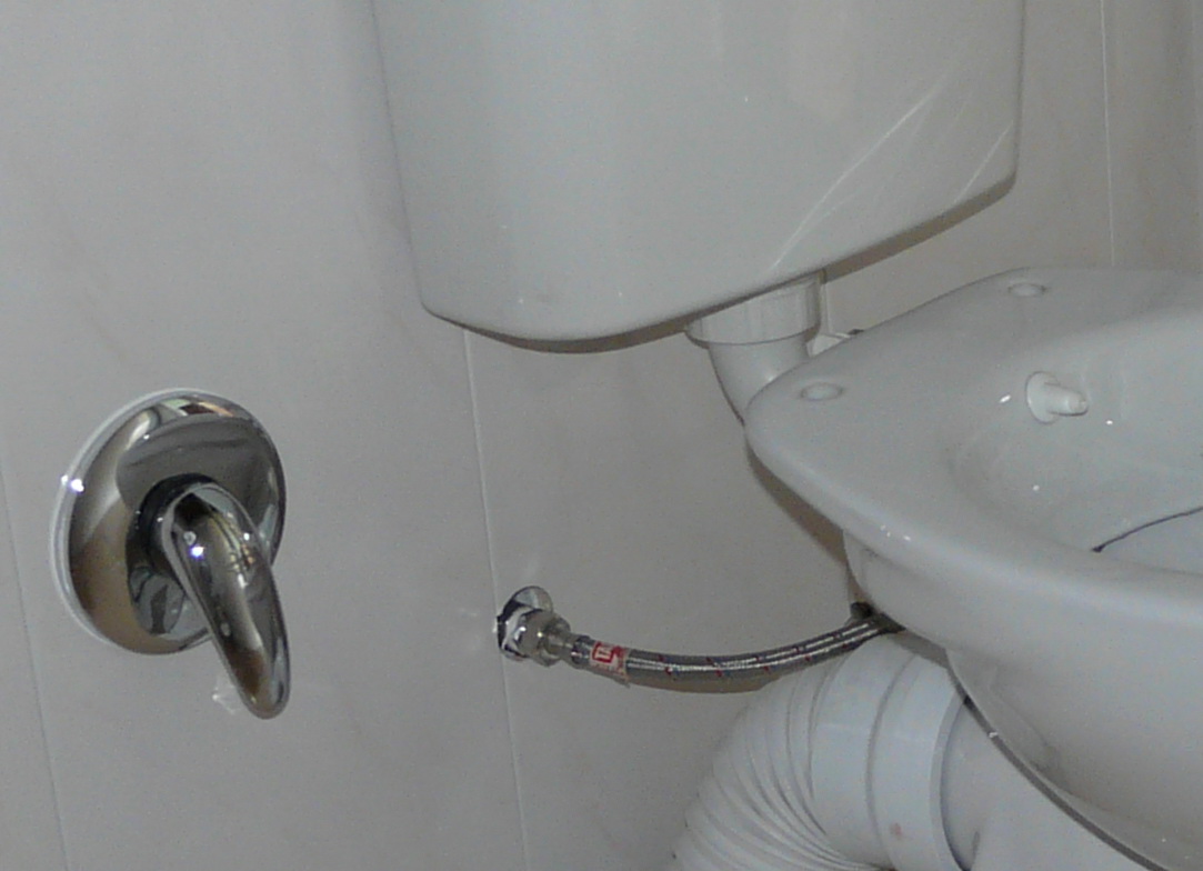

Има, има виж долу на снимката - тоалетна чиния с "биде" за по-малко от 100 лв + смесител за около 40 , но НЕ препоръчвам такова "биде" ! Поне мога да бъда полезен със снимки на начина на монтаж- първата ми инсталация с PPR на вилата на баща ми! Снимките са на пробите - даже има капка

Забележи колко е малък отвора на "прискалото" - около един милометър. Пръска като воден пистолет. Вярно че е икономично , но хич не е приятно. Пък и като го засилиш малко повече ако не си уцелил целта , струята цели тоалетната чиния и пръските те мокрят яко! Малкия дебит също така забавя настройването на температурата на водата и вероятността да си ощавиш задника е голяма! Смятам , че това е достатъчно...
erkamu
- Мнения: 72
Тани написа:Забележи колко е малък отвора на "прискалото" - около един милометър. Пръска като воден пистолет. Вярно че е икономично , но хич не е приятно. Пък и като го засилиш малко повече ако не си уцелил целта , струята цели тоалетната чиния и пръските те мокрят яко! Малкия дебит също така забавя настройването на температурата на водата и вероятността да си ощавиш задника е голяма! Смятам , че това е достатъчно...Доколкото виждам чучурчето е пластмасово-не може ли да уголемиш дупката според твоите желания?
