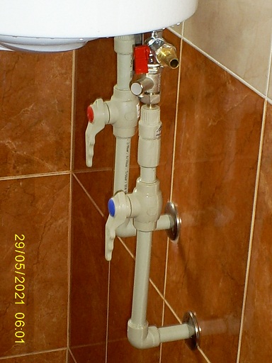

пак въпрос по темата:
Купих всичко необходимо, ходиме с майстора на вилата, но се оказа, че ако се сложи възвратно-предпазен клапан, мека връзка и преходник бойлера няма да може да се източва преди зимата.
Той е сложен на едно високо и неудобно място в коридора.
Майсторът каза, че може да се сложи тройник и канелка и да се източва с маркуч на двора.
Системата безопасна ли е без клапана, като се има предвид, че няма водомер, заради високото нялягане на вилата високо в планината.
Какво да правя?

Аз източвам моя бойлер по следният начин: Купих си едно силиконово маркуче около 2 м, с Ф40-50 мм, което нахлузвам на предпазния клапан (по точно на една пи.ка, която сттърчи перпендикулярно на остта на клапана и като се вдигне пластмасовото лостче от нея потича вода - препоръчва се веднъж в месеца за няколко секунди да се вдига лостчето, за да се прочисти клапана). След това отвъртам шланга за топлата вода и бойлера се източва през маркучето. Засичах, че са необходими 40-45 мин. и водата се източва.
chapara - майстор
Шланга или отваряш кой да е кран на топлата вода за да смукне въздух? :roll:
За да празниш бойлера може да сложиш тройник със сферичен кран м/у бойлера и възвратния клапан :wink:
SMITH 357 - специалист
Отвъртам щтранга за топлата вода, макар че логиката казва, че който и да е кран за топлата вода да се отвори, резултатът би трябвало да е същия, но тогава водата тече чувствително по-слабо.
За крана си прав, но в упътването за монтиране на възвратно-предпазния кланан пише, че между него и щтранга за студената вода не трябва да има друга арматура. Не знам защо е така, но така пише. :supz:
Evgeni30 - специалист
Ако се спра на варианта тройник със сферичен кран, на този сферичен кран може ли да се слага маркуч, пичове?
VLADO66 - майстор
Чапара имаше впредвид канелка като тази http://www.ferro.bg/product-2191-KC.html
Чаро - Акълия
Ето, точно каквото искаш...
chapara - майстор
Именно, колегите са ти пояснили, дори и нагледно. :wink:
